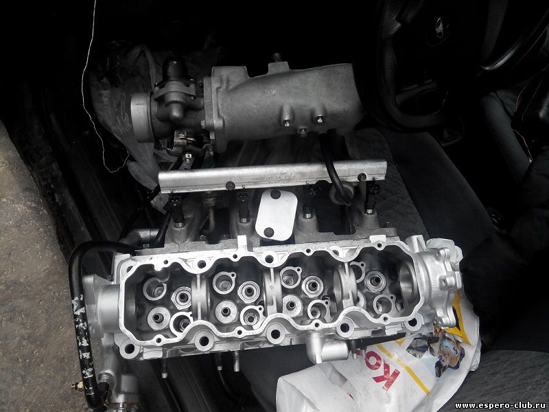

cereg92Дата: Четверг, 15.Май.2014, 21:42:14 | Сообщение # 180
Сообщений: 9
Внесу свою малую лепту в эту тему)
Я подумал, а зачем собственно нагружать себя или фрезеровщика дополнительными изгибами заглушки, хватит только пары скруглений. И вот результат. Встала заглушка, так что никому не мешает, винты на 11 откручиваются влет
Чертеж с нормальными размерами, чтобы никто при изготовлении не ругался на горе-конструкторов по ссылке
https://dl.dropboxusercontent.com/u/66234015/EGR.dwg
