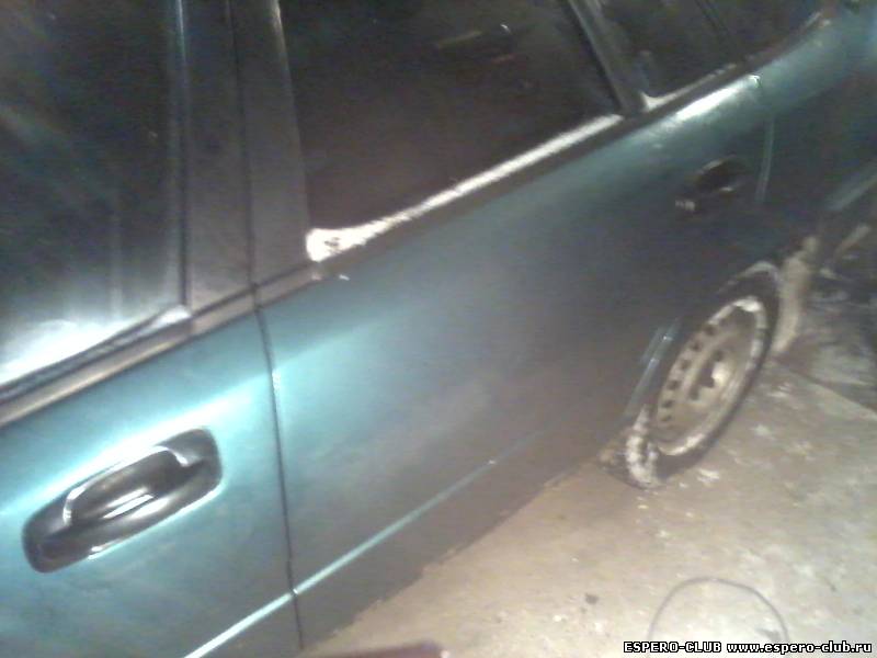

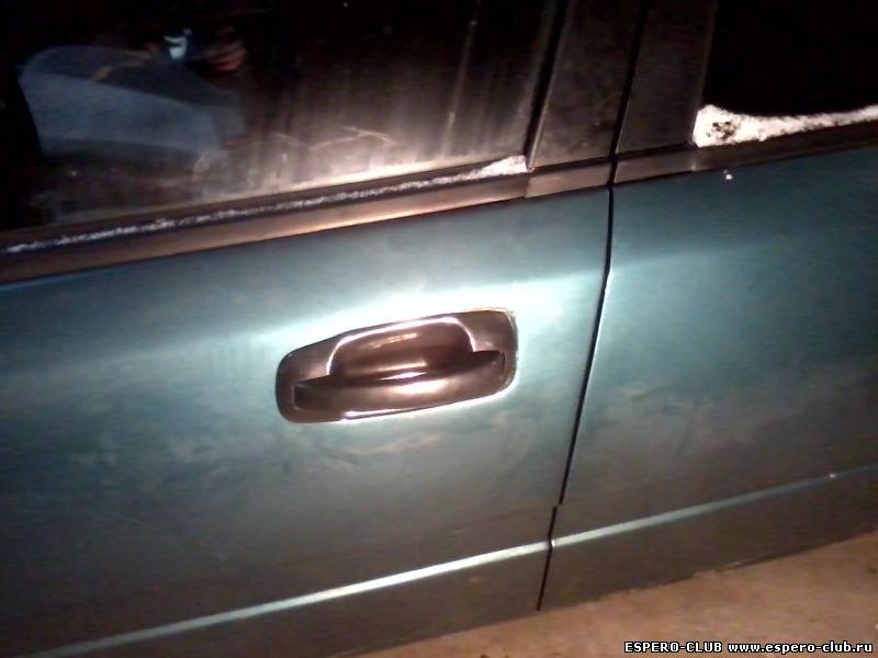

Сегодня обнаружил утром свою машину со сломанной наружной ручкой пассажирской двери, не знаю сломалась ли сама, либо ее сломали, машина не вскрыта, все на месте, но пальцем ее теперь можно открыть
Сегодня призадумался, не поставить ли евроручки от приоры или классики, ребята на нексию ставили практически без переделок, в понедельник попробую примерить на рынке
LinkДата: Воскресенье, 27.Дек.2009, 23:10:55 | Сообщение # 2
все собрался, завтра иду ставить
LinkДата: Среда, 30.Дек.2009, 21:54:44 | Сообщение # 3
Вот только машина грязная biggrin
Ручка стоит без уплотнительной резинки, да и диоды не подключил еще

Ну вот и я водительскую сломал, Link расскажи пожалуйста ты ручки по креплениям как подгонял? Чот я посмотрел на рынке эти евро намного тоньше (в смысле в глубину двери) и штырьки к которым гайки прикручиваются даже не достают до...(как его правильно) короб, который нашу ручку в двери удерживает.
Главное не ездить быстрее чем летает твой ангел хранитель
LinkДата: Воскресенье, 25.Июл.2010, 19:51:01 | Сообщение # 5
делал новую пластину для крепления ручки

Link, А тяги все подходят???
LinkДата: Четверг, 13.Янв.2011, 18:07:13 | Сообщение # 10
Предупреждаю сразу: тяги не подходят... да там вообще ничего не подходит (ни тяги, ни крепление, ни даже отверстие в двери). Чтобы их поставить, я переваривал дверь.
Как всё происходило:
1) взял ручку, прикинул - она проваливаеться
2) с помошью листа металла 2мм сделал новую рамку под размер ручки и под размер выемки под ручку на двери - приварил (ну там же зачистили, шпакленули и покрасили)
3) изготовил новые крепления для ручки
4) сделал новые тяги из прутка

Link, на самом первом фото, что ты выложил, резинка (не знаю как правильно наз.) между глухим стеклом двери и стойкой срезана???? У меня её край оторвался, клеить пробывал - не держится долго. Если срезать её, не возникает лишний шум в машине???
LinkДата: Воскресенье, 10.Апр.2011, 15:07:49 | Сообщение # 12
не срезана, оторвалась, врядли шум появиться
OleegДата: Понедельник, 11.Апр.2011, 09:11:48 | Сообщение # 13
Сообщений: 685
Небольшой off... Link, а у тебя на фото вроде нет резинок - продолжений уплотнителя, на дверях, отвалились или сам оторвал? Чего не поставишь?
Сообщение отредактировал Oleeg - Понедельник, 11.Апр.2011, 09:12:14
LinkДата: Понедельник, 11.Апр.2011, 10:04:50 | Сообщение # 14
есть, с одной стороны целая. слева половинка
OleegДата: Понедельник, 11.Апр.2011, 21:37:18 | Сообщение # 15
Сообщений: 685
У меня была таже проблема, по морозу (-30) отлетела эта фигня, сделал из уплотнителя 08, если надо, сфотаю, и скажу, как...
