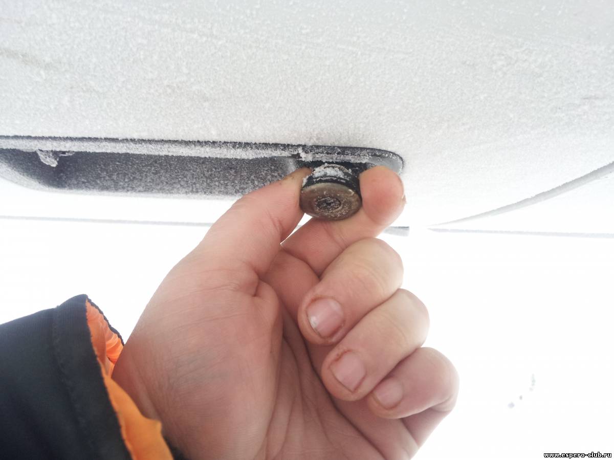

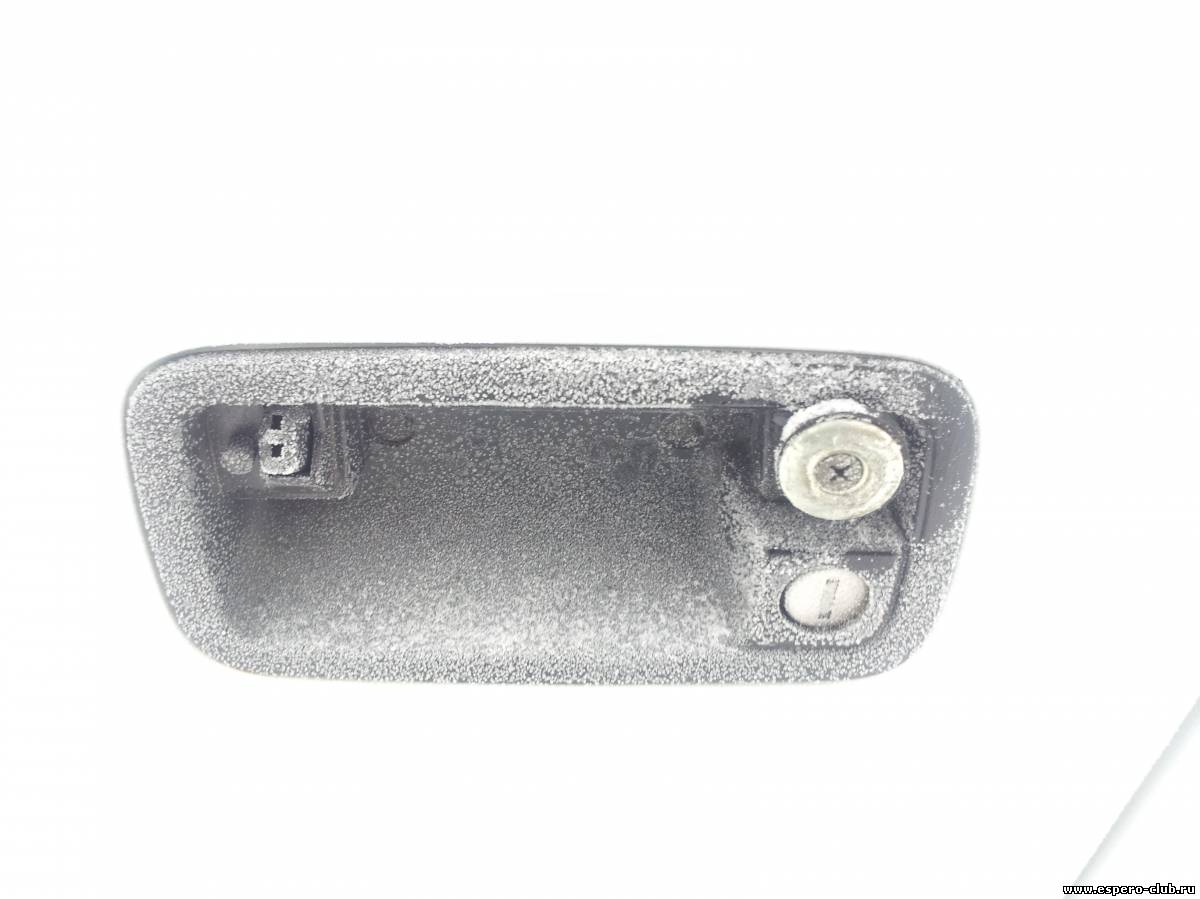

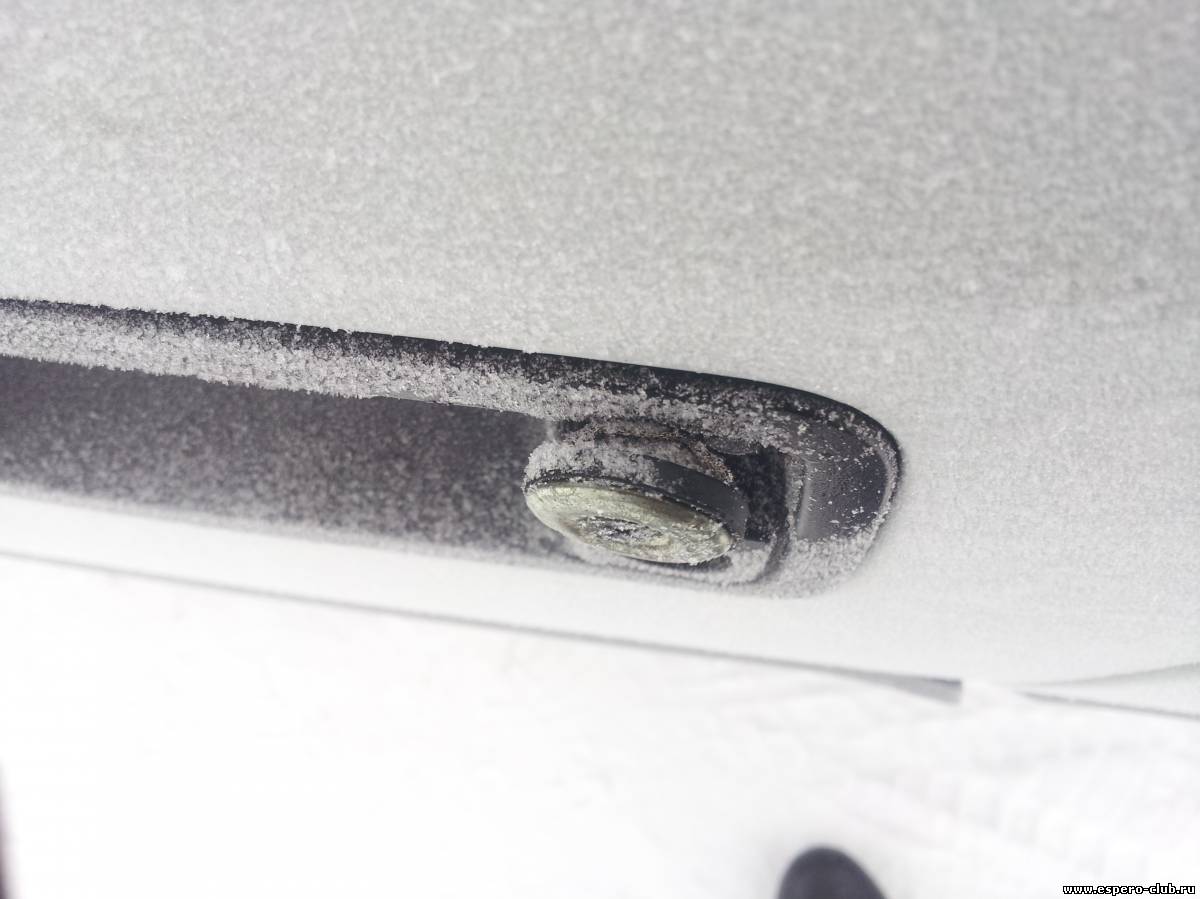

NafigДата: Четверг, 21.Фев.2013, 19:41:22 | Сообщение # 38
Сообщений: 158
моя евро ручка
и в ней гораздо больше плюсов чем минусом,к примеру есле снять все тяги с наружних ручек и оставить только внутренние на других трех дверях,то возможность попасть в машину будет сведена на минимум (а из нутри,сидя за баранкой оч легко дотянуться до любой ручки так что с открытием дверей проблем не будет) потом необходимо преобрести маленькую крестовую отвертку(лучше брелок) приехов в незнакомое место просто откручиваете свою модную не приметную евро ручку и все ваша машина да же без сигналки защищена от угона на все 99.9%. придет в ваше отсутствие опытный грабитель который предворительно отсканировал вашу сигналку,ну откроет центральным замком все двери ну, а дальше что.......полный тупик......идя на угон вашего авто он наверняка не подумал о крестовой отвертке шайбе и саморезе,бить стекло он не будет(он же опытный) а вдруг(точней наверняка) найдется пару свидетелей которые захотят снять происходящее для ютуба и тогда он спалитСО не по детски, канешн от злости наверняка напускает слюней на водительское стекло,а птом иснасилует в выхлопную трубу вашу эсю что б хоть как то нагадить вам в душу........придет угоньщик делетант вскроет линейкой вашу машину(он то надеется что вскрыв машину он быстро откроет капот и повредит колокол на сигналке,а птом доделает свое дело),а тут облом -сигналка орет машина уй открывается он канешн не совсем дурак и метнется к другим дверям,ну и там его ждет уй,причем с каждой дверью уй становится все толще и толще, канешн он не токой опытный как первый угоньщик и на верняка расхерачет вам стекло(так что предлагаю еще сламать ручку открывания капота и установить туда мою евро ручку), так что кое как попав в машину он сталкнется с новой проблемой ---как открыть капот (сигналка орет) он в истерике будет биться о ваш руль( в надежде активировать другие извилины в своем моске) так что пока он будет думать, ролик с его участим - на ютубе -уже перевалит просмотров за тысяч двести,ну канешн не стоит забывать про свою сигналку она сделает свое дело 1)привлечет свидетелей с мобильными видеокамерами и 2) посадит в авно ваш аккумулятор, канешн он че нить сопрет -типо магнитолку или снимет чехлы, но главное вашу машинку не угонят,а все остальное ... мелочи............тахшто пока не запотентовал свою ручку могу продать вам ее почти за даром, в наличие есть желтенькие,беленькие и черненькие саморезики
Прикрепления: 8385429.jpg (73.7 Kb) · 0245850.jpg (79.8 Kb) · 9025249.jpg (72.2 Kb)
Сообщение отредактировал Nafig - Четверг, 21.Фев.2013, 23:39:41
Dronik71Дата: Четверг, 21.Фев.2013, 19:58:50 | Сообщение # 39
Сообщений: 294
Видимо я избранный-купил за 250р родную и забыл о ней,хоть и китай.
NafigДата: Четверг, 21.Фев.2013, 23:43:10 | Сообщение # 40
Сообщений: 158
думайте быстрей пока цена на мою евро ручку не выросла

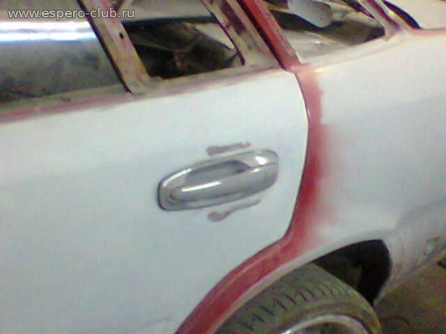

EsperoVod883Дата: Понедельник, 27.Окт.2014, 22:52:43 | Сообщение # 43
Группа: Удаленные
Пока без покраски!;)
Прикрепления: 9628176.jpg (30.7 Kb)
OleegДата: Вторник, 18.Ноя.2014, 08:47:09 | Сообщение # 44
Сообщений: 685
От чего ручки, как крепил?
EsperoVod883Дата: Вторник, 18.Ноя.2014, 10:03:36 | Сообщение # 45
Группа: Удаленные
Oleeg, Ручки от Шеви Лачетти,крепил их не я,а мастер.Резал металл двери,что бы ручки встали,а крепятся на 2 винтиках,каждая ручка.
