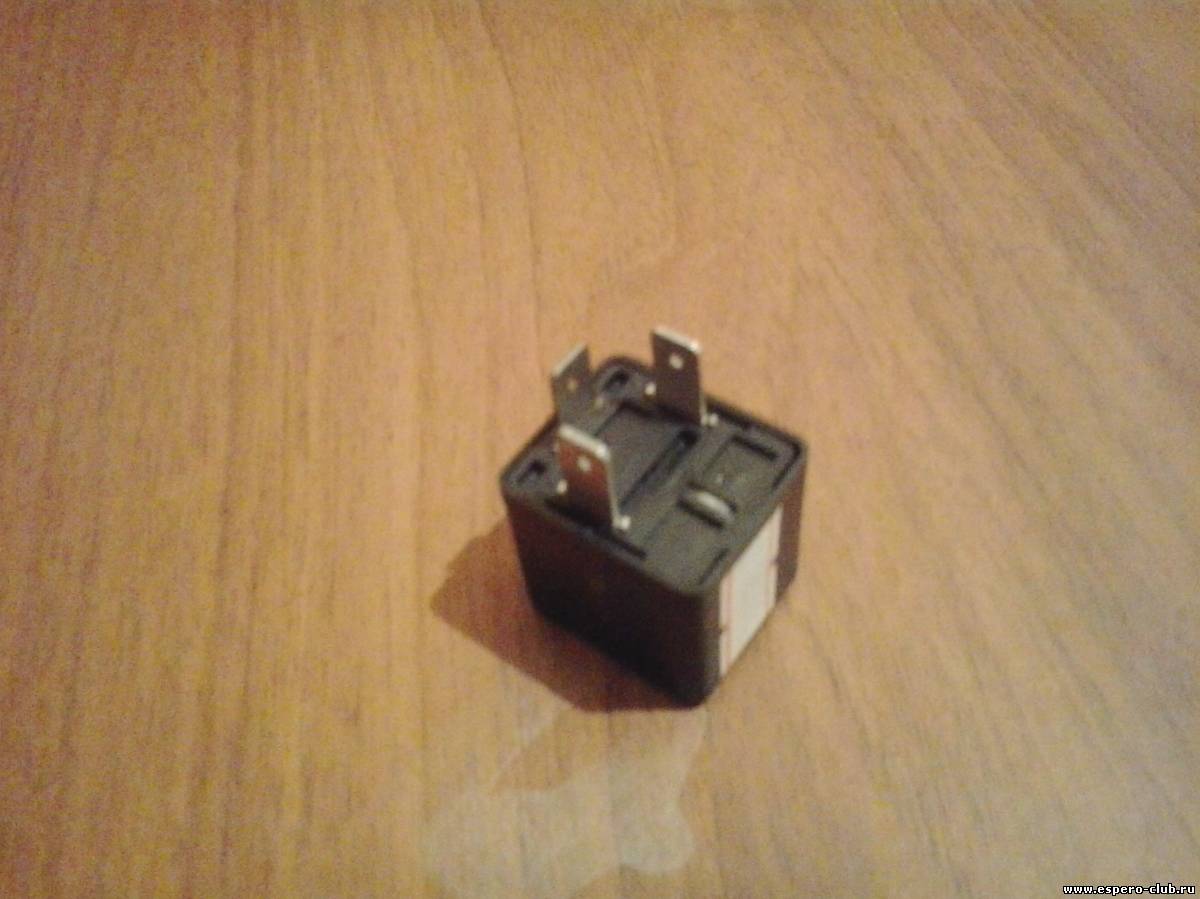

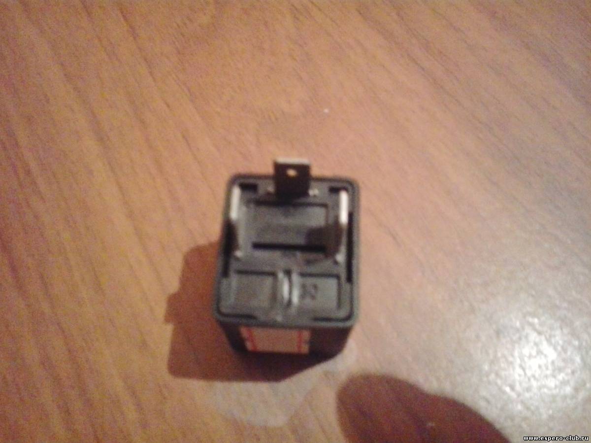

Санёк971Дата: Среда, 25.Апр.2012, 20:40:25 | Сообщение # 40
Quote (Frederik)
Да я уже все сделал, правдо пришлось четырехконтактное чуть переделать.
А поподробнее можно?
FrederikДата: Суббота, 28.Апр.2012, 16:29:54 | Сообщение # 41
Сообщений: 175
Короче там мудрить и заморачиваться нет смысла с 4-х контактным, у меня просто оно было вот я и переделал, там принцип такой - в гнезде (что под ногами водителя) три контакта 1. это плюс (появляется при нажатии на тормоз) 2. это минус (постоянный) 3. это минус который собственно по средствам реле и передаётся в богажник (собственно в багажнике постоянный плюс, а минус появляется при нажатии на педаль). люди пишут что просто надо поставить 3-х контактное реле от классики (поворотное, от поворотника) и все будет работать, ну а если к слову просто, то в четырех контактном нужно один контакт замкнуть на другой, и еще один развернуть, что бы оно влезло в гнездо, короче гемор ..... купи 3-х контактное.
Санёк971Дата: Среда, 02.Май.2012, 15:16:04 | Сообщение # 42
По совету Frederik, взял обычное 4-х контактное реле,вскрыл его.Соединил внутри реле при помощи паяльника контакты 30 и85.Снаружи отломил контакт 30,собрал,и всё работает.
