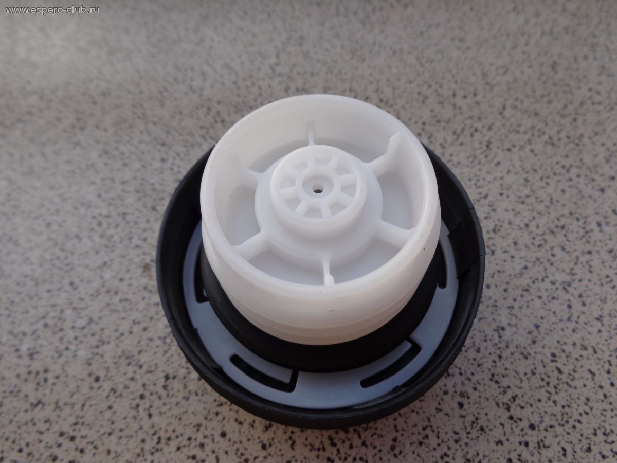

wap87Дата: Понедельник, 17.Авг.2015, 19:24:56 | Сообщение # 8
Сообщений: 460
Вот так выглядит крышка которую я купил:

crazynikspbДата: Понедельник, 17.Авг.2015, 23:51:49 | Сообщение # 9
Сообщений: 70
Цитата wap87 ()
Но сегодня, опять в баке глухой хлопок, и он еще громче чем было, как будто по баку ногой ударили. Из под крышки давит давление. Подскажите что может быть не так. Спасибо.
смотрите обратный клапан, стоит после заливной горловины №21 на схеме
wap87Дата: Вторник, 18.Авг.2015, 08:23:16 | Сообщение # 10
Сообщений: 460
Спасибо. Сегодня попробую посмотреть. Этот клапан мог повредиться из за того что у меня стояла чужая крышка ?
S3rgaДата: Среда, 19.Авг.2015, 09:44:41 | Сообщение # 11
Нет. Из-за крышки вообще не может быть хлопков или ударов в бензобаке.

kpblcДата: Вторник, 08.Сен.2015, 06:45:59 | Сообщение # 13
Сообщений: 466
Цитата wap87 ()
Этот клапан расположен после горловины на самом баке ?
Клапан стоит снаружи бака в задней части, с него идет трубка на адсорбер. Клапан не работает или трубка зажата. А возможно клапан тупо выкинут и заглушен.

wap87Дата: Воскресенье, 13.Сен.2015, 15:16:07 | Сообщение # 14
Сообщений: 460
Всем привет. Сегодня поднял машину у ходовщика на сто. Короче нет у меня клапана на баке, а идет длинная трубка под переднее крыло, я так понимаю там стоит адсорбер. Как решать проблему дальше ?
kpblcДата: Понедельник, 14.Сен.2015, 20:10:17 | Сообщение # 15
Сообщений: 466
Купить и поставить клапан. Или посверлить маленькое отверстие в пробке бензобака.
