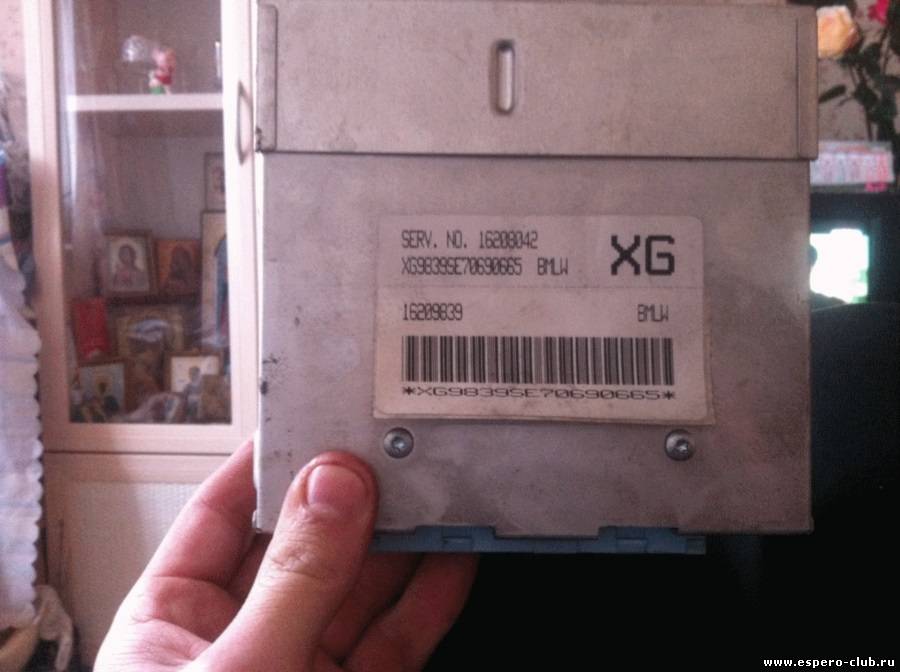

Shep160Дата: Среда, 11.Дек.2013, 20:51:48 | Сообщение # 13
Сообщений: 100
Вот фото ЭБУ
что скажете?как подобрать блок чтобы работал???

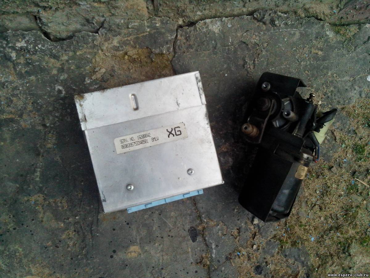

kostroma21Дата: Среда, 11.Дек.2013, 21:43:36 | Сообщение # 14
Вот мозги с двухлитровой эськи...сравни. smile
