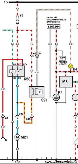

Еще раз объясню. К топливному насосу идет две паралельные линии питания.
Одна идет через реле бензонасоса, управляемое ЭБУ. ЭБУ включает бензонасос при включении зажигания на пару секунд, чтобы нагнать давление в топливной рейке. Как только ЭБУ увидит что двигатель завелся, начинает постоянно подавать напряжение на топливный насос через это реле.
Вторая линия идет через датчик давления масла. Эта линия замыкается когда нагнетается необходимое давление масла.
Узнать что двигатель завелся и работает:
1) Электрически, по сигналам с датчика холла в трамблере.
2) "Механически", по замыканию датчика давления масла.
Эти два способа и используются для питания топливного насоса. Один резервирует другой.
Никаких алгоритмов отключения топливного насоса при отсутствии давления масла в этой машине нет.

Датчик давления масла — трехконтактный. В нем предусмотрен контроль давления масла на лампочку на приборной панели и замыкание линии питания топливного насоса. Две эти функции висят на разных контактах датчика. ЭБУ про это ничего не знает. Я лишь имел ввиду, что это "механический" способ узнать что двигатель работает и подать резервное питание на топливный насос.
Цитата unf1984 ()
ЭБУ лишь дает массу на датчик, чтобы загорелась лампа на приборке. Обратной связи нет, датчик для ЭБУ-черный ящик с неизвестным состоянием.
ЭБУ не подает массу (минус) на датчик. Минус берется через резьбовое соединение с двигателя.
Распиновка датчика:
1) Плюс с предохранителя топливного насоса.
2) Плюс идущий на топливный насос.
3) Минус, идущий на лампочку давления масла на приборной панели.
может быть, но по схеме + идёт через лампочку на датчик и с датчика на эбу.
я датчик еще в глаза не видел, но по схеме да, так. Минус на ЭБУ. Ну а если там масса с резьбого соединения еще прилеплена, то смысл провода от датчика на ЭБУ вообще теряется.
Хотя его и раньше мало было.

unf1984Дата: Пятница, 22.Ноя.2013, 15:54:44 | Сообщение # 44
по схеме там подключается блок управления дхо.
вот это практически все объясняет. Датчик погас (лампа)-ДХО включились.
Меня смутила ошибка маркировки провода. От датчика отходит 7 полосатый, а на блок ДХО приходит 7, но сплошной.
А так все сходится.

Схема:
F2 — Предохранитель топливного насоса
К58 — Реле топливного насоса
S91 — Датчик давления масла
M21 — Топливный насос
H4 (Y4) — Лампа индикации аварийного давления масла на приборке
Датчик давления масла, по сути — четырехконтактный, но с трехконтактной фишкой. Четвертый контакт — это масса через резьбовое соединение.
При достижении давления масла, в датчике замыкаются между собой "плюсы" и "минусы", где плюсы — это питание топливного насоса, а минусы — с массы на лампу аварийного давления в приборке.
