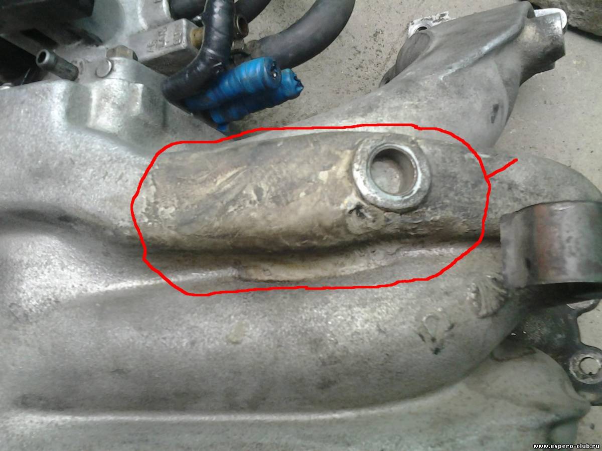

Здравствуйте. Помогите разобраться. Снял коллектор и нашел такую штуку что он с другой стороны видать был треснут и заклеен холодной сваркой. Подскажите куда идет этот канал? Такое ощущения что от клапана егр, на фото это место я обвел. Клапан ЕГР у меня заглушен. Может ли подсасовать в этом месте?

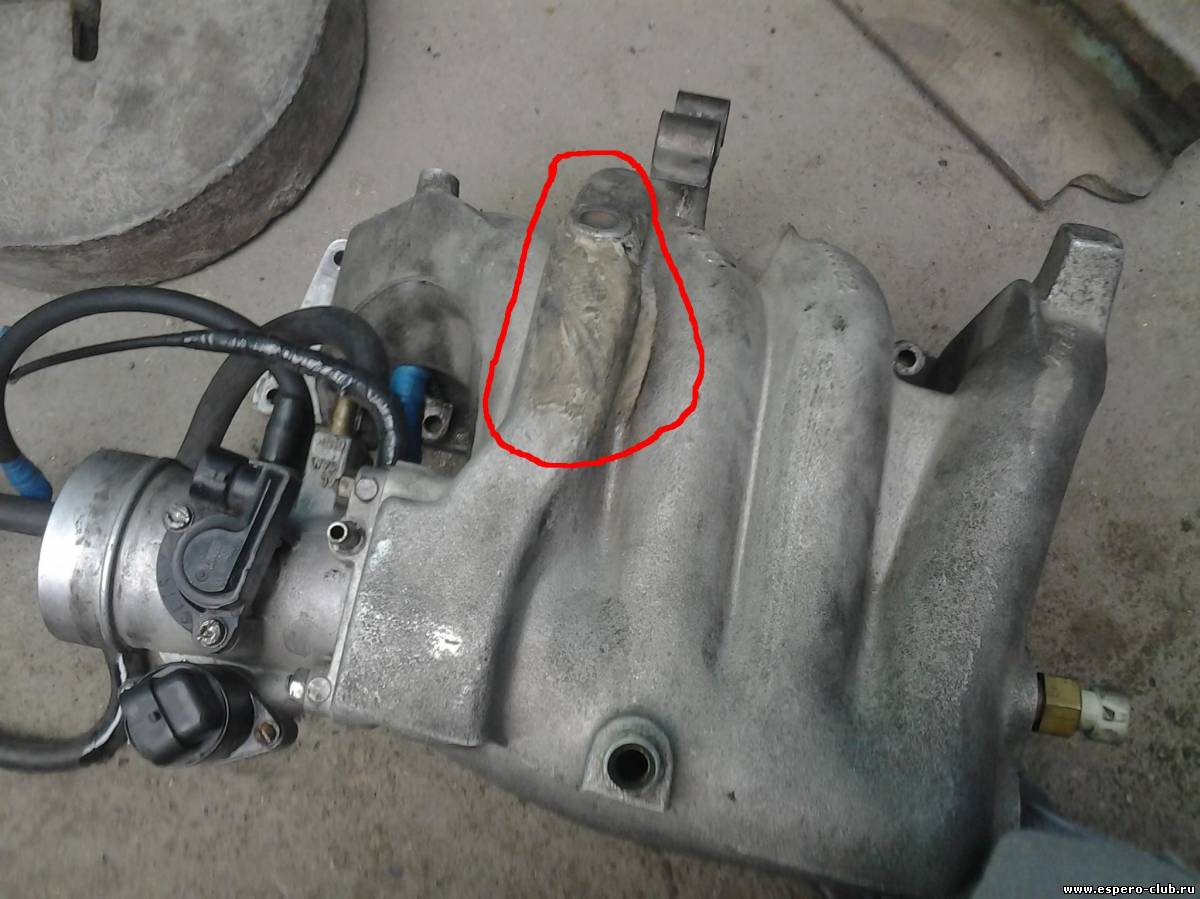

вот еще
Добавлено (14.Апр.2013, 16:10:44)
если не трудно объясните принцип действия клапана

По ходу у тебя просто заклеили впуск.иоллектор ! Там ничего не стоит ! sad
Если заклеено хорошо и ни каких трещин не видать то сосать не должно...в колекторе разряжение...если бы было избыточное давление то могло бы обмазку выдавливать.
К стати... у меня в той заглушке которая на твоей фоте чуть выше обмазки была дырка.Не знаю кто и зачем её сделал...обороты гуляли сильно...замазал холодной сваркой обороты стабилизировались моментально.

у меня тоже обороты гуляют. я пробовал проверить куда идет канал так и не понял.он начинается от клапана и такое ощущения что тупиковый
