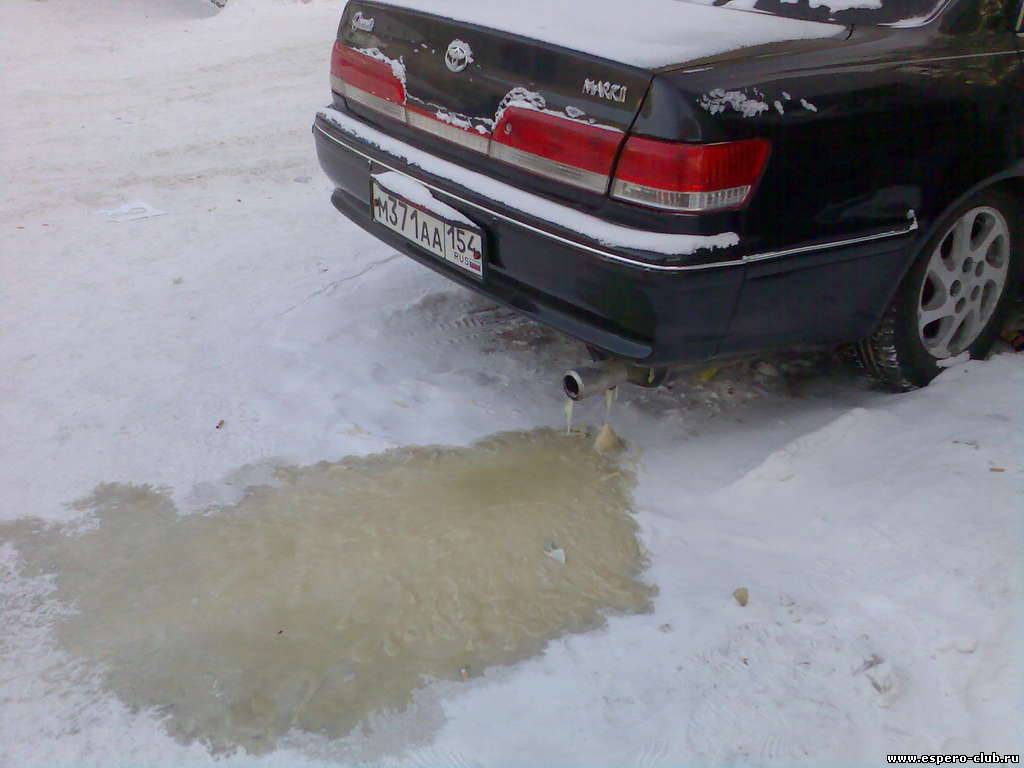

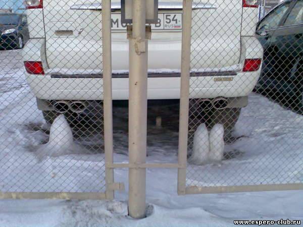

ypukДата: Понедельник, 11.Мар.2013, 18:29:47 | Сообщение # 4
Сообщений: 319
Небольшая зарисовка к теме. rolleyes Все фотографии лично мной сделаны.

Парни, а вы не задумывались о том что в выхлопной системе стоит катализатор. Выхлопные газы проходя через него преобразаются в то самое Н2О(воду) и СО. От того водичка и течет из выхлопной

водичка течет от влажного воздуха в холодную погоду. Точка росы.
