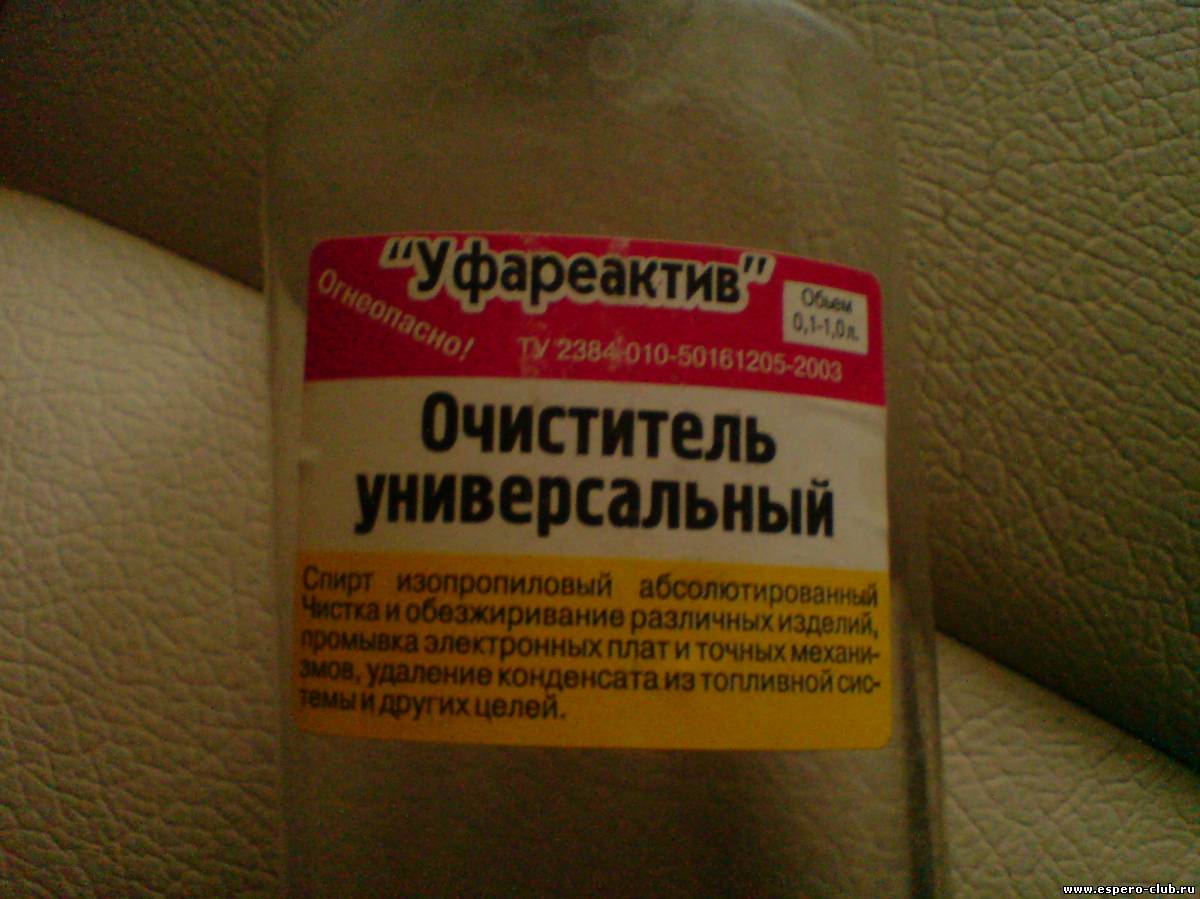

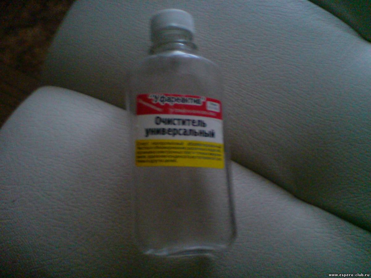

kostroma21Дата: Вторник, 12.Мар.2013, 19:28:10 | Сообщение # 17
Цитата (oleg0623)
я хочу уточнить пропорцию на полбака или бак - 200гр и кататься?...попробую..
Я обычно заправлялся по 20л...3 раза в год в целях профилактики от воды в бензе при заправке вливаю пузырёк изопропилового спирта(у нас он по 35р)
Цитата (oleg0623)
.у меня нет подозрений на форсы это либо влага или есть подозрение на подсос воздуха через EGR - влияющие на воспламенение бензина, который в морозы испаряется на 5% из 100, а 95% течет ручьем (физику никто не отменял),
Если есть подсос воздуха то скорей всего должны прыгать обороты на хх.Форсы тоже могут влиять на пуск в мороз(моё мнение).Я когда ездил на оригинальных форсах то без проблем заводился и в -30...когда поставил БОШ то в -25 залило свечи пару раз.
Прикрепления: 3648779.jpg (98.9 Kb) · 0908502.jpg (84.2 Kb)
