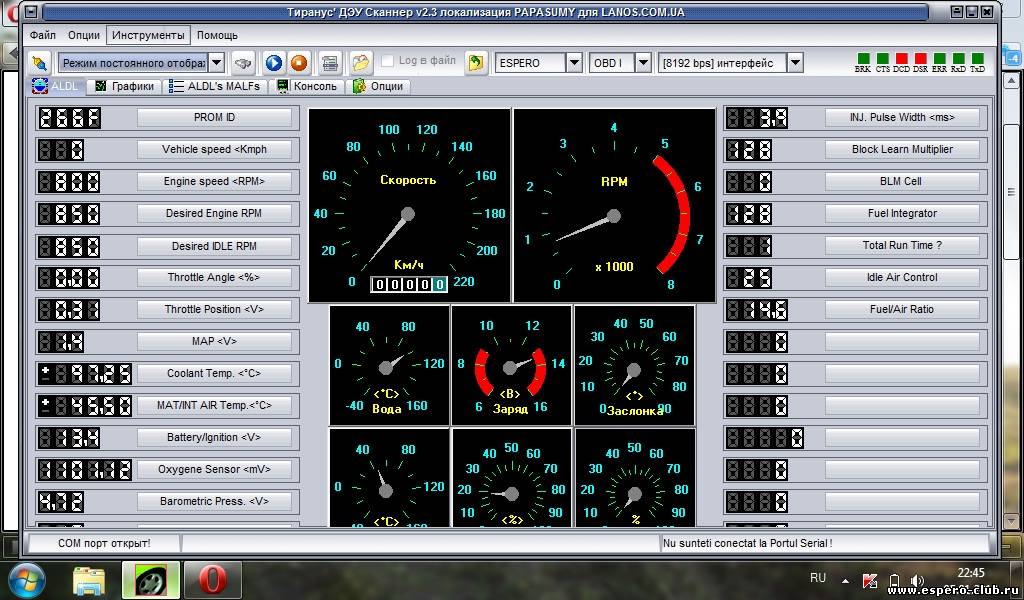

В общем борюсь с этой проблебой, и еще в добавок у машины слабовата динамика, что бы было все наглядно сделал скриншот со сканера. некотрые показатели завышены по моему мнению, быть может это облегчич поиск неисправности... Гляньте, может кто углядит чего нибудь дельного?
кстати основная мозолящая мне глаза цифра- показания RCO : больше тысячи. в идеале должно быть около 500 с чем то, но когда я дошел только до 600, двигатель вообще отказался работать, за троил, запердел, забрямкал и почти заглыхал, в общем нормально работает только на 1000, не могу понять почему...
Добавлено (05.Янв.2013, 23:19:03)
я вот тут нашел перевод, на цифры не смотрите , он не мои
Spark advance: от 7 до 16 ? показатель работы свечей
: MAP: 1,2 V ? ДАД
: MAT/INT air temp.: видимо температура воздуха во впускном коллекторе.?правильно
: INJ pulse width: 3,9 - 4,0mS ?время открытия форсунок...в данном случае показатель не в норме....
: Соотн. воздух/топливо: 14,6 ? соотношение воздух смесь
: Положение дросселя: 0,7 V? только не вольт , а %
: О2-датчик: 848 mV? СО-потенциометр, в данном случае сильно завышены
: Block learn: 128? к нашим блокам это значение не применяется...
: Block learn cell: 0? то же самое
: Fuel integrator: 128? не помню :((
: IDLE air control: 10-20? количество шагов РХХ, в данном случае почти в норме...
: Desired engine RPM: 800? заданное количество оборотов(если 800, наверное арнаут стоит:)) )
: Desired IDLE RPM: 800? реальное количество оборотов(может отличатся от заданного +- 25 об...если больше, то это говорит о неисправности систем зажигания или впрыска
: BARO: 4.86V ?
: PROM ID: 9689 номер прошивки ЭБу

подушки все поменял, и кстати да, эта дерготня и чувствуется при -+ 25 об мин. но больше беспокоит почему двиг работает только при 1000 mV на патенциометре...

детонация на холостых практически у всех,
1000mv это по сканеру ставили ? По идее должно быть 500-600 ,щас для Деу точно не помню.
все правильно 500 -600 должно быть, но в моем случае на 500-600 машина отказывается работать
