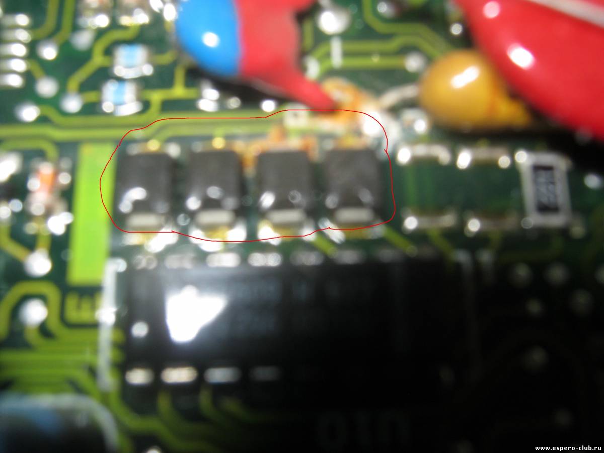

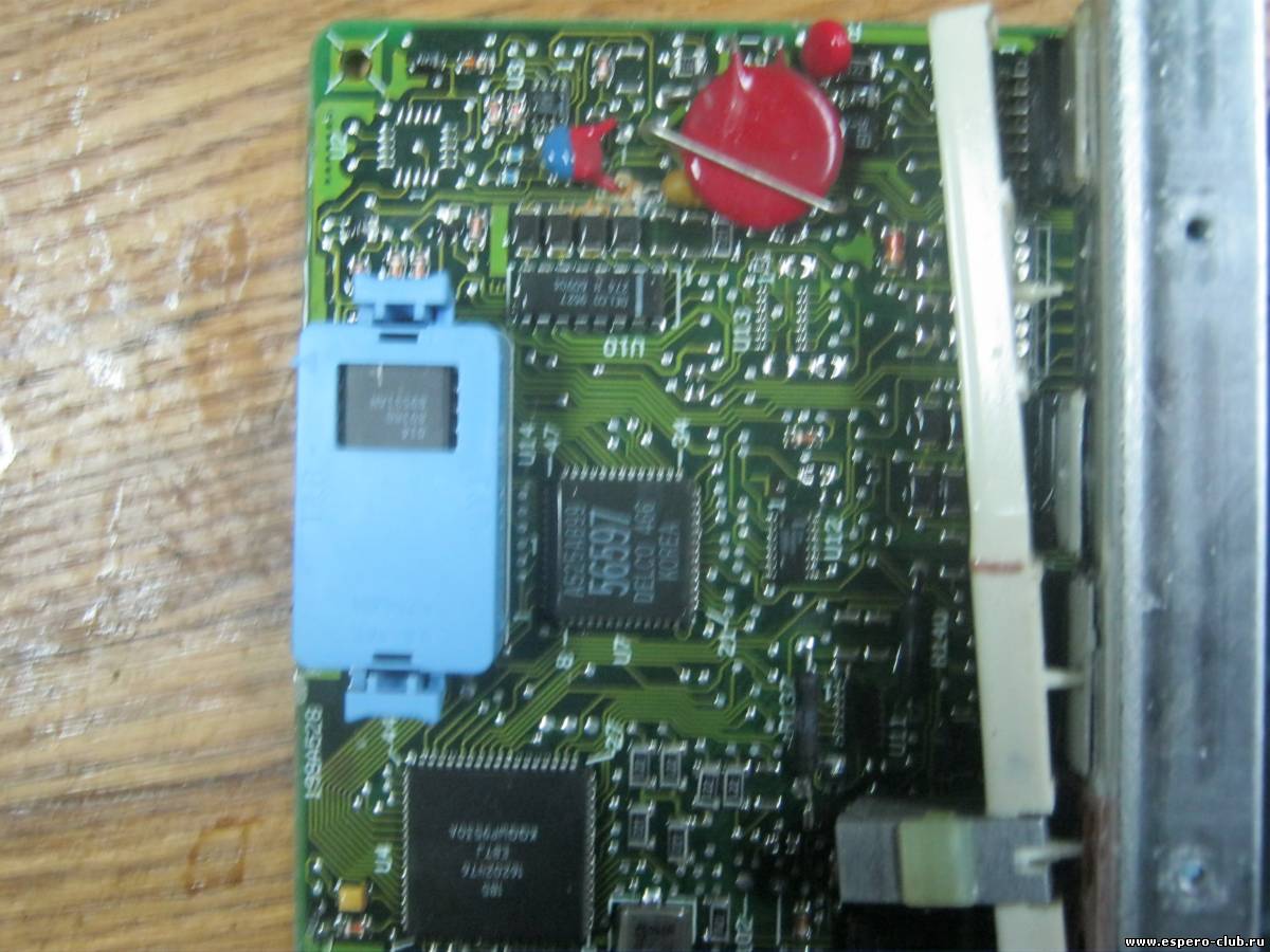

Убитых мозгов не видел ? Щас выложу ! не вопрос ! Посмотри на чипы форсунок они прокорозировали на сквозь . На второй фотке это ваши мозги кто не видел их. такие они внутри !На 3 фотке чипы форсунок 4 шт крайние в коррозии . а так если полазить то можно до фига чего найти плохого в плате

b0lt, с таким же успехом могу выложить боши и январи от наших. И их будет в разы больше и стоят они у нас (в Воронеже) б\у дороже чем IEFI. IEFI горят реже (если только водой не поливать и не коротить специально), они проще, поэтому надежней. Конечно везде могут конденсаторы повысыхать, но это будет где угодно.
