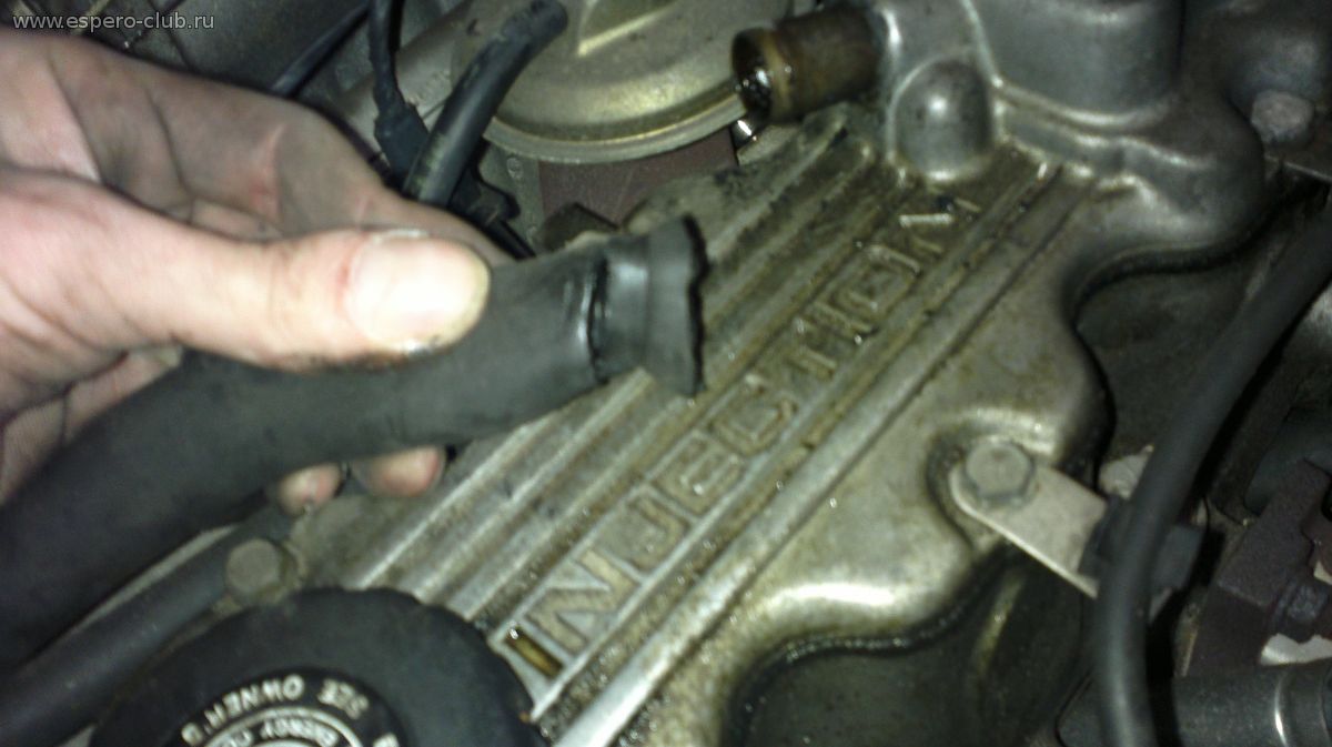

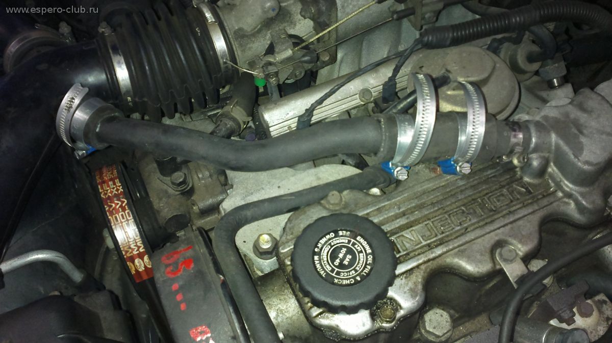

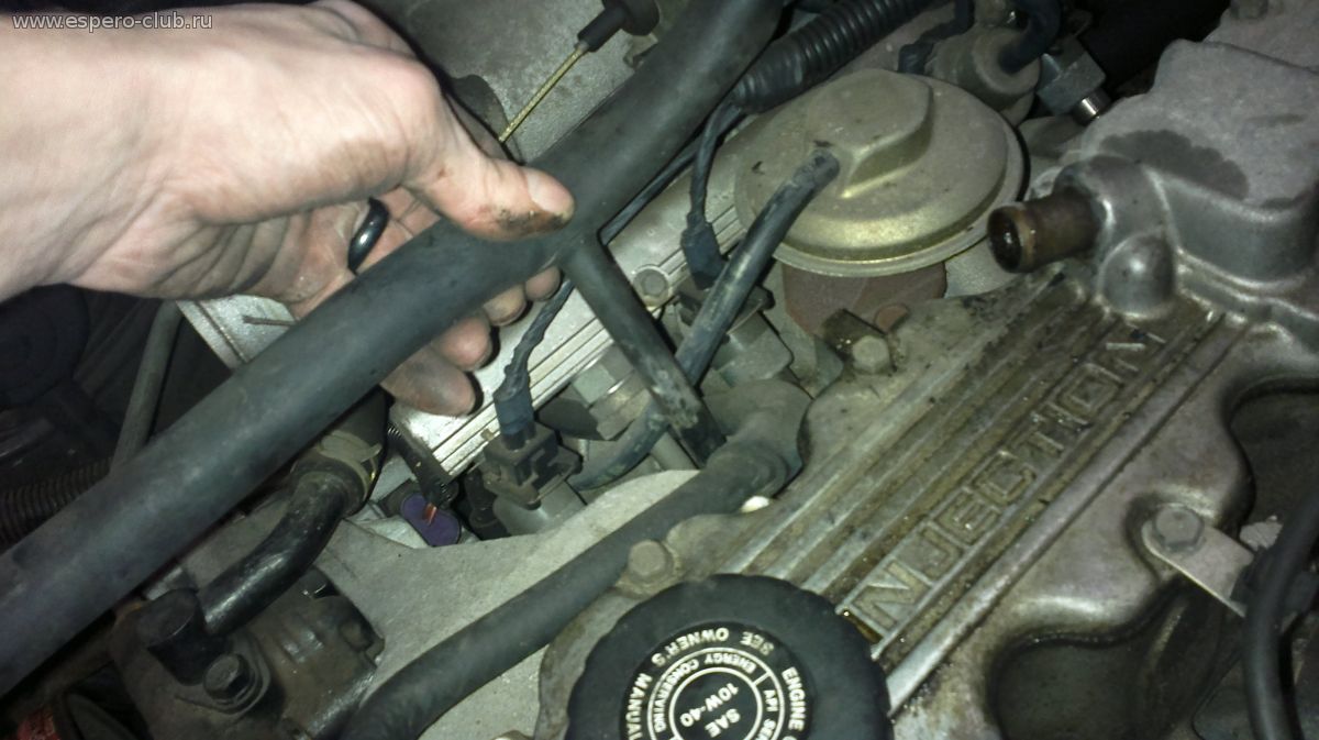

Так, шланг я сделал. Не на 43 евро конечно, но пока держатся будет smile Вот такой он был, и вот такой он стал.
PS: И кстати, третий конец идет совсем не в картер. Кроме этого, я не знаю может я там еще чего-нить задел пока поддон выдувал, но температуру не показывает sad

kostroma21Дата: Суббота, 25.Окт.2014, 16:52:13 | Сообщение # 14
Тонкий шланг должен присоединяться под дросельную заслонку.
Можно обойтись и без тонкого шланга...простым шлангом с внутреним диаметром 16мм(вроде) соедиям клапанную крышку с гофрой воздуховода а штуцер на корпусе заслонки чем нибудь заглушить.
Сам так пол года ездил пока оригинал не купил.
На прибор температуры есть отдельный датчик(одноконтактный)рядом с термостатом.
DavidДата: Воскресенье, 26.Окт.2014, 12:33:23 | Сообщение # 15
Сообщений: 91
Да, нашел вроде. Там 2 сенсора, рядом. Я вчера заодно решил воздухом почистить немного, видно переусердствовал biggrin Щас потрогал, вроде все на месте. Сел завел мотор, покрутился вокруг дома, вроде все окэй, я правда не понял че это было, но главное все снова работает.
А шланг, да, он спускается, и снова поднимается в заслоонку. Я правда не понял в каком направлении идет поток воздуха))) И почему он идет вниз и наверх, когда можно напрямую вроде подсоединить...
