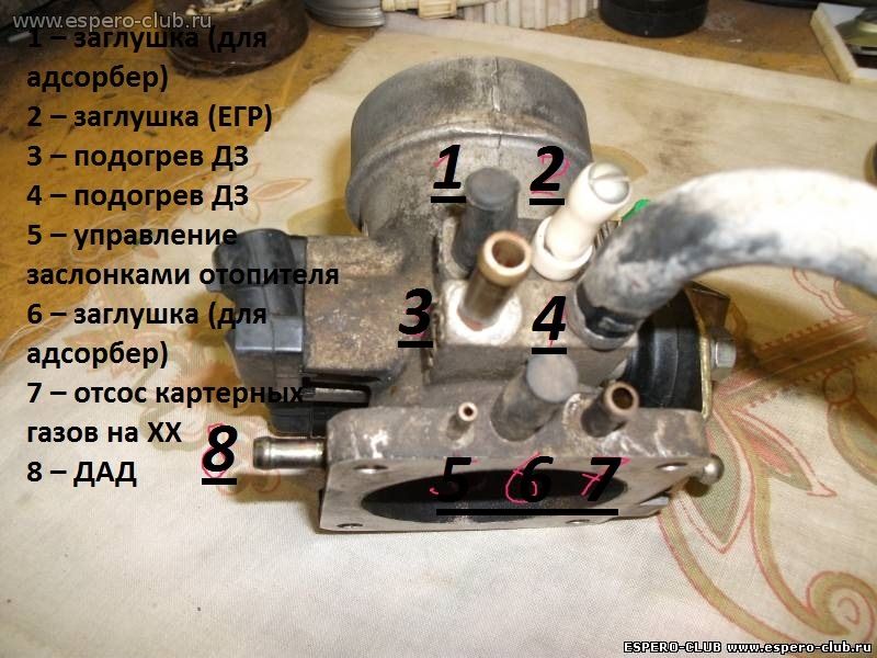

ThorДата: Понедельник, 07.Май.2012, 12:04:47 | Сообщение # 1
И так, слеплена уже куча тем по которым по-чуть чуть собрано какая трубка и куда втыкается в дроссель. Пишите уточнения что и куда, включу и поправлю первое сообщение поправлю.
по циферкам на рисунке:
1-вход с адсорбера
2-выход на адсорбер
3-Вентиляция картера (шланг с клапанной крышки)
4-подогрев дросселя, вход (от термостата)
5-подогрев дросселя, обратка (в расширительный бачек)
6-от клапана ЕГР
7-управление вакуумной системой печки
8-на ДАД
вот -фотка предмета разговора-
ниже, во 2м посте есть фотка с описанием и пронумерованными входами (ВНИМАНИЕ! нумерация другая!)
Прикрепления: 3836807.jpeg (69.0 Kb)

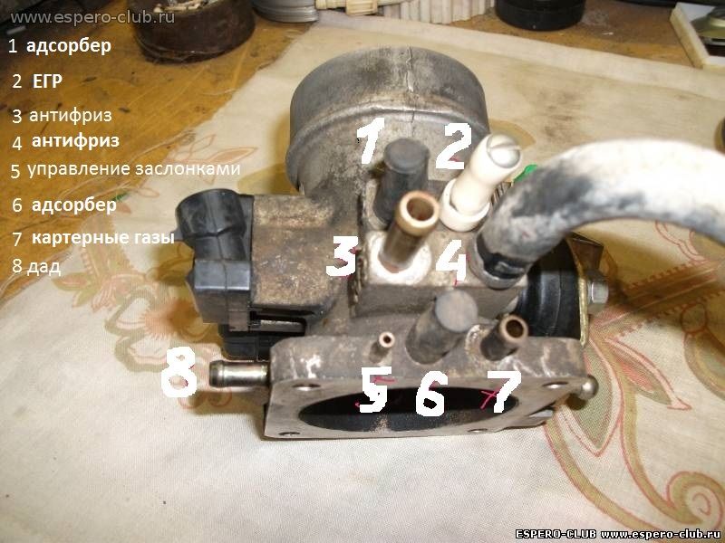

kostroma21Дата: Воскресенье, 26.Окт.2014, 13:32:25 | Сообщение # 16
Цитата David ()
Щас потрогал, вроде все на месте. Сел завел мотор, покрутился вокруг дома, вроде все окэй, я правда не понял че это было, но главное все снова работает
ПЛохой контакт.
Цитата David ()
А шланг, да, он спускается, и снова поднимается в заслоонку. Я правда не понял в каком направлении идет поток воздуха))) И почему он идет вниз и наверх, когда можно напрямую вроде подсоединить...
Есть тема не помню как называется...чота связаное с дросельной заслонкой,там есть куда что подсоединяется...поищи.
У меня есть только фото...но ребята скажут что куда.
Добавлено (26.Окт.2014, 14:32:25)
Оказывается этот шланг идёт на штуцер №7
http://espero-club.ru/forum/21-5835-1
Прикрепления: 3949408.jpg (138.0 Kb)

kostroma21Дата: Суббота, 21.Ноя.2015, 23:14:51 | Сообщение # 21
Так легче будет:
Цитата wap87 ()
Добрый вечер. Прошу внести ясность для туго доходящих. Согласно фото во вложении, распиновка шлангов идет таким образом:
1. Шланг от абсорбера тот который по шире. (тянется из под бампера).
2. ЕГР.
3. Подогрев ДЗ шланг от бачка.
4. Подогрев ДЗ от термостата.
5. тонкий шланг идет из под рамы. ( или как правильно сказать).
6. Шланг от абсорбера тонкий. ( тянется из под бампера).
7. шланг тэобразный (который идет от клапанной крышки).
8. Дад (самый коротки).
Все верно ? Очень важно. Спасибо
Прикрепления: 4992198.jpg (92.2 Kb)
wap87Дата: Суббота, 21.Ноя.2015, 23:30:51 | Сообщение # 22
Сообщений: 460
Так легче будет
Я специально описал шланги по своему, так как мне понятно. Фото прикрепил 1:1 такое же. Мне важно, верно ли я описал шланги согласно распиновке номеров на фото.
kostroma21Дата: Воскресенье, 22.Ноя.2015, 07:52:36 | Сообщение # 23
Не удобно каждый раз нырять по ссылке.Когда фото и описание перед глазами на много проще.
Сообщение отредактировал kostroma21 - Воскресенье, 22.Ноя.2015, 07:53:45
wap87Дата: Воскресенье, 22.Ноя.2015, 09:47:57 | Сообщение # 24
Сообщений: 460
И так, Я верно описал шланги ? Особенно каксаеться по абсорберу. Там один потолще, а второй тоньше, хочу их правильно подключить.
kostroma21Дата: Воскресенье, 22.Ноя.2015, 09:58:09 | Сообщение # 25
У меня такой приблуды нет...все лишние соски заглушены.
Сообщение отредактировал kostroma21 - Воскресенье, 22.Ноя.2015, 10:06:28
wap87Дата: Воскресенье, 22.Ноя.2015, 11:39:20 | Сообщение # 26
Сообщений: 460
Еще вопрос. Тэобразный патрубок кратерных газов подключается следующим образом: один конец к крышке клапанов, второй в пластмассовой трубе, а третий конец к ДЗ к №7 как на фото, верно ?
kostroma21Дата: Воскресенье, 22.Ноя.2015, 12:19:01 | Сообщение # 27
Вроде да.

wap87Дата: Понедельник, 21.Дек.2015, 21:51:45 | Сообщение # 30
Сообщений: 460
Вопрос:
На фото распиновка шлангов к дросселю. От абсорбера идут два шланга, один одевается на №1 и №6. А как понять какой конкретно из двух шлангов к какому номеру подсоединять ?
Прикрепления: 8611293.jpg (146.9 Kb)
