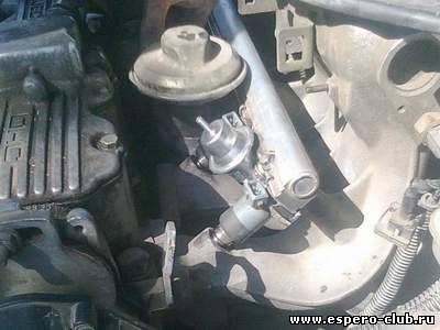

LinkДата: Воскресенье, 19.Авг.2012, 19:58:07 | Сообщение # 70
поставил сеня от леганзы 950р smile
kostroma21Дата: Воскресенье, 19.Авг.2012, 22:07:50 | Сообщение # 71
Quote (Link)
Фотку регулятора не сделал ?
LinkДата: Воскресенье, 19.Авг.2012, 22:15:42 | Сообщение # 72
Quote (kostroma21)
вот тут http://espero-club.ru/forum/15-566-118587-16-1336216934
kostroma21Дата: Воскресенье, 19.Авг.2012, 23:04:06 | Сообщение # 73
Один в один как наш.
LinkДата: Воскресенье, 19.Авг.2012, 23:23:18 | Сообщение # 74
абсолютно одинаковые, даже маркировка таже, только цвет другой)

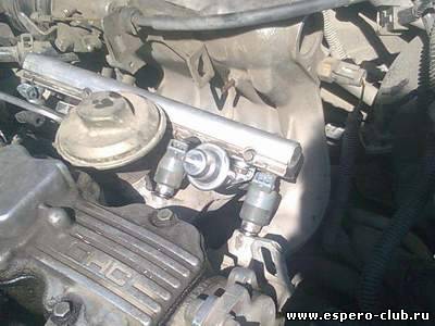

GIZДата: Воскресенье, 19.Авг.2012, 23:27:22 | Сообщение # 75
Quote (Link)
только цвет другой
ну не знают в Китае какой вам нужен цвет... smile
