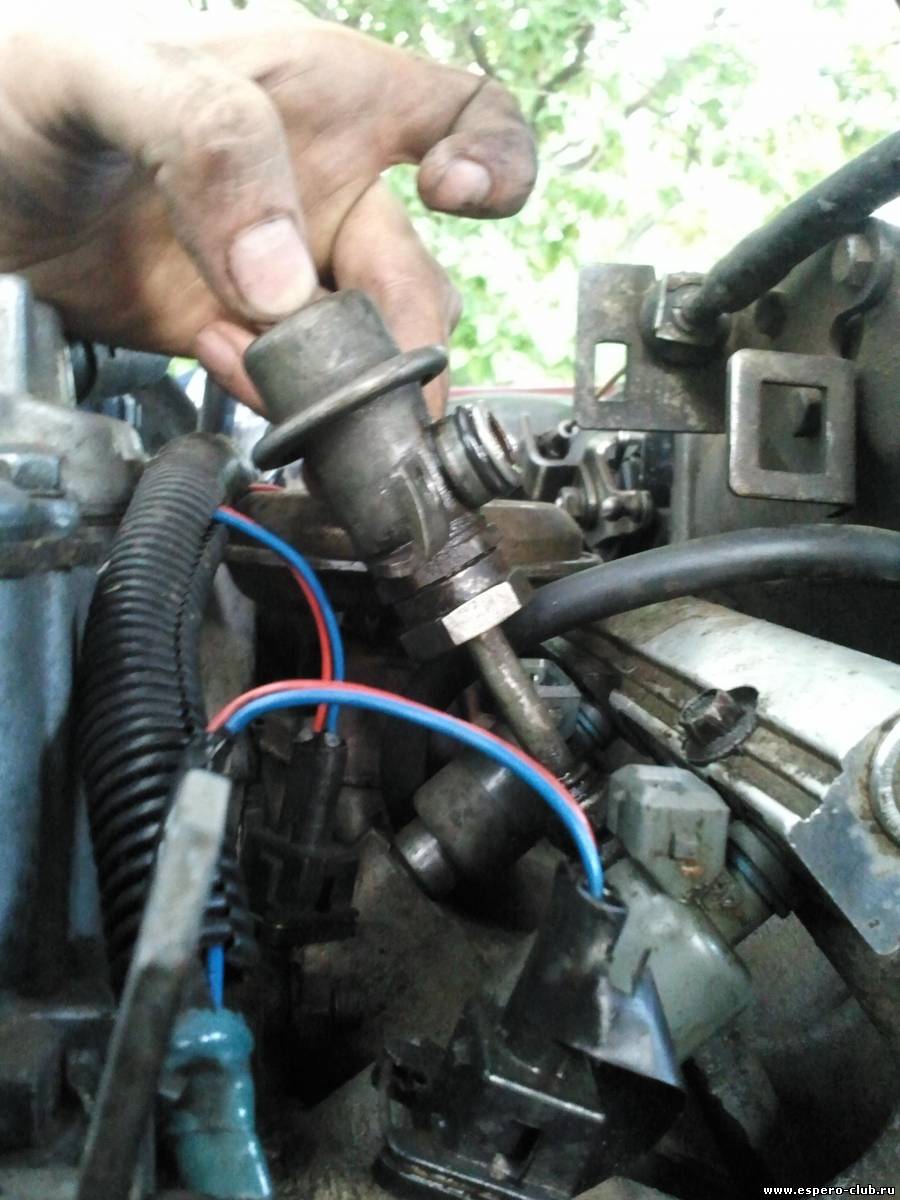

GordONДата: Вторник, 01.Май.2012, 20:18:04 | Сообщение # 39
Сообщений: 57
Ребят как я понимаю, на эськах до 96 года включительно РДТ идет с наружной резьбой под гайгу, что подойдет, чтоб без переделок, как сделал Yaderscheg с РДТ от ВАЗ.
Нексия? посоветуйте что аналогичное бывает и подходит...

YriyДата: Вторник, 01.Май.2012, 21:01:11 | Сообщение # 40
GordON, покупаешь трубку с инжекторной 07 и РДТ и вперед. Я отрезал кусок трубки от родного, соединил хомутами и поставил на родную защелку.
kostroma21Дата: Вторник, 01.Май.2012, 21:14:52 | Сообщение # 41
Quote (GordON)
ВАЗовский РДТ как раз под твою гайку.Тебе нужен только РДТ от ВАЗ.РДТ в магазе 280р а переходник можеш посмотреть в теме " авторазборка"
GordONДата: Вторник, 01.Май.2012, 21:15:06 | Сообщение # 42
Сообщений: 57
чтото недопонял....
отрезал трубку и удленил ее гибкой подводкой, а наша накидная гайка на РДТ подходит на 07 и отверстие которое входит в рампу такое же как и на 07????
Esperoooooo
YriyДата: Вторник, 01.Май.2012, 21:21:47 | Сообщение # 43
Я поставил РДТ с 07. РДТ адаптированный товарищем из Костромы к установке на Эсперо. biggrin
kostroma21Дата: Вторник, 01.Май.2012, 21:28:30 | Сообщение # 44
Quote (GordON)
чтото недопонял.... отрезал трубку и удленил ее гибкой подводкой, а наша накидная гайка на РДТ подходит на 07 и отверстие которое входит в рампу такое же как и на 07????
Ещё раз говорю.Оставь свою гайку в покое.Меняеш только РДТ.ВАЗовский как раз то что тебе надо.У Yaderscheg всё подошло как надо.Я даже сам не ожидал.
GordONДата: Вторник, 01.Май.2012, 21:30:53 | Сообщение # 45
Сообщений: 57
я видел тему, там переходник надо было допаивать который в рампу вставляется... у меня пояльник обычный которым проводки паяют... а там хз какой нужен чтоб давление держал...
Добавлено (01.Май.2012, 21:30:53)
Quote (kostroma21)
то есть покупаю вазовсктй РДТ и накручиваю на свою гайку... и он легко вставляется в рампу без переделок????
