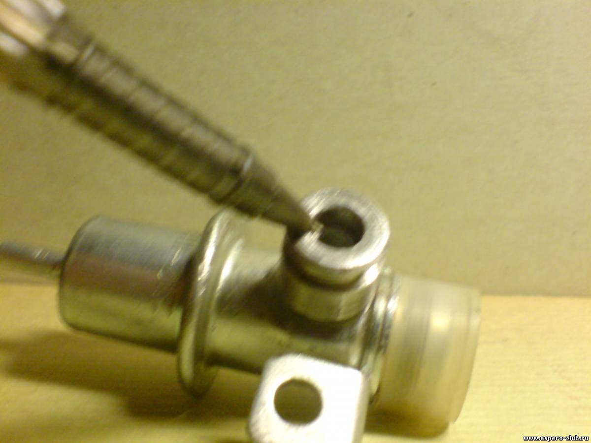

так ты все равно паял, что за переходник ты паял??? объясни тугодогоняющему...=))) для того чтоб накрутить тросик который снизу?
Esperoooooo
kostroma21Дата: Среда, 02.Май.2012, 19:50:31 | Сообщение # 48
Quote (GordON)
Какой тросик? sad
Где ты видел тросик на регуляторе давления топлива?
А паяется здесь куда ручкой тычу.

Прикрепления: 9945183.jpg (55.5 Kb)

объясни зачем ты там паял? под нашу рампу не подошел??
Да. В нашей рампе посадочное отверстие для регулятора больше.Пришлось выточить переходник и припаять его к ВАЗовскому регулятору.
