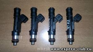

Orange53Дата: Воскресенье, 17.Ноя.2013, 22:33:14 | Сообщение # 1367
Сообщений: 946
Коляныч, даже если подходят то лучше поискать 107 пъезо форсунки ( тонкие ) , те что на фото ( бочковые) индукционные у них время открытия/закрытия больше , так то оба типа работают , но на пьезо тянет на верхах а на индукционных к 5 тысячам разгон заметно скисает .
Возможно мой вывод ошибочный , но я несколько раз сравнивал 107 бош и сименс 406 у себя , на 107 валит лучше .

kostroma21Дата: Понедельник, 18.Ноя.2013, 19:36:24 | Сообщение # 1376
Цитата Texas ()
У меня как сказал хозяин стоят волговские форсунки
Волговские тоже разные бывают...надо для 406 двига.У меня на волговских 10 по городу...номер не помню...кончается на 107.

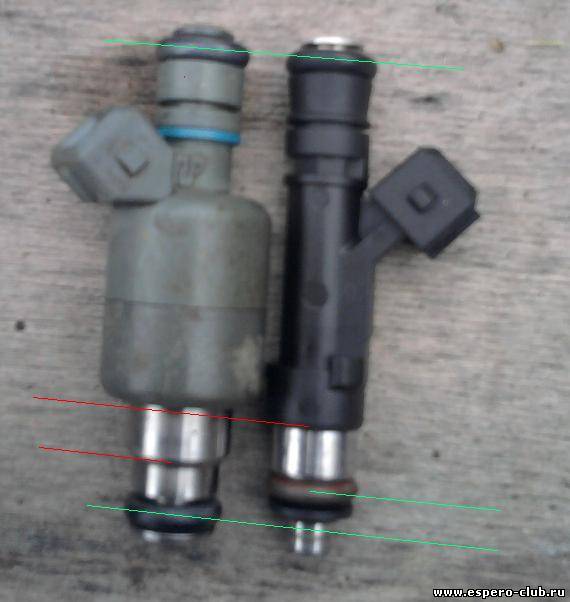

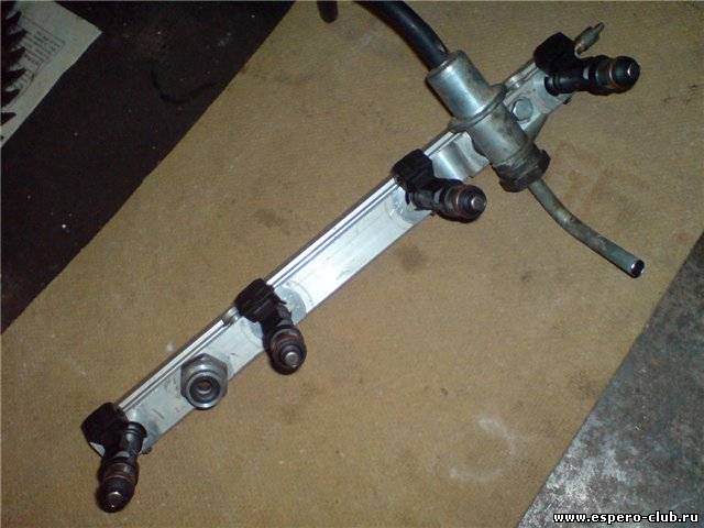

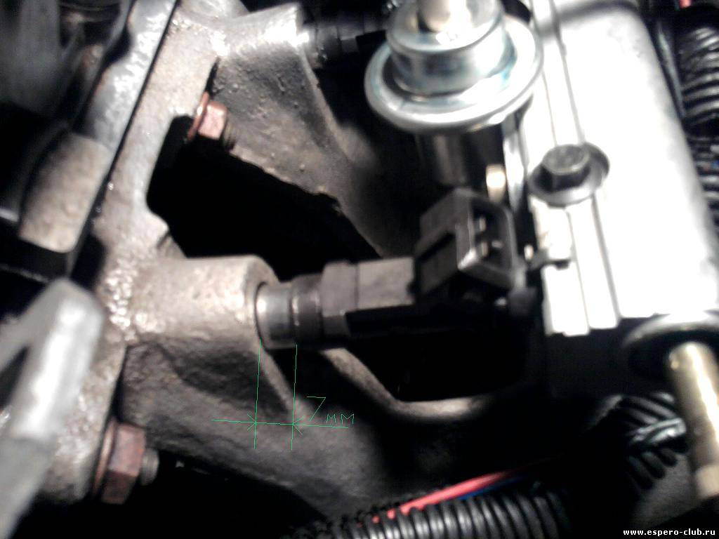

boidaДата: Среда, 01.Янв.2014, 22:27:53 | Сообщение # 1377
Сегодня поставил 107 форсунки, торохтят непривычно.
Намного ли они больше льют чем родные, можно ли пока кататься не регулируя СО, перед тем как туда ехать нужно еще проверить УОЗ (стробоскоп еще не спаял) и дождаться с екзиста катушку зажигания и патрубок вентиляции картерных газов.
Тут были разговоры о том что яко бы 107 форсунки короче родных, так и есть.
Что бы новые бошевские форсунки поставить правильно нужно посадить рампу на 7мм, как закончатся праздники займусь этим на работе...
Прикрепления: 0523052.jpg (57.6 Kb) · 5766384.jpg (96.1 Kb)
VKДата: Четверг, 02.Янв.2014, 18:14:45 | Сообщение # 1378
Сообщений: 608
торохтят непривычно
Да, они стрекочут громче стоковых).
Можно. А можно взять обычный мультиметр, подключить его к потенциометру и выставить где то 1,5-2,0В. Боши производительнее родных, поэтому смело убавляй до этих значений. У меня было 1,3В на потенциометре при СО по газ-ру 1%.
Пустая трата времени, поверь). Сидят крепко? Не текут? Фиксирующие скобы на рампе на месте? Вот и не мешай технике работать). Я лично ездил так долгое время - никаких происшествий.
Быть добру!!!)))
kostroma21Дата: Четверг, 02.Янв.2014, 18:56:55 | Сообщение # 1379
Подтверждаю...ни каких дополнительных доработак не требуется.Верх форсунки фиксируется к рампе на скрепки стандартно а низ чуток короче но не критично...уплотнительное кольцо полностью сидит в колодце колектора.Если уплотнительные колечки нормальные то течь не будет 100%
