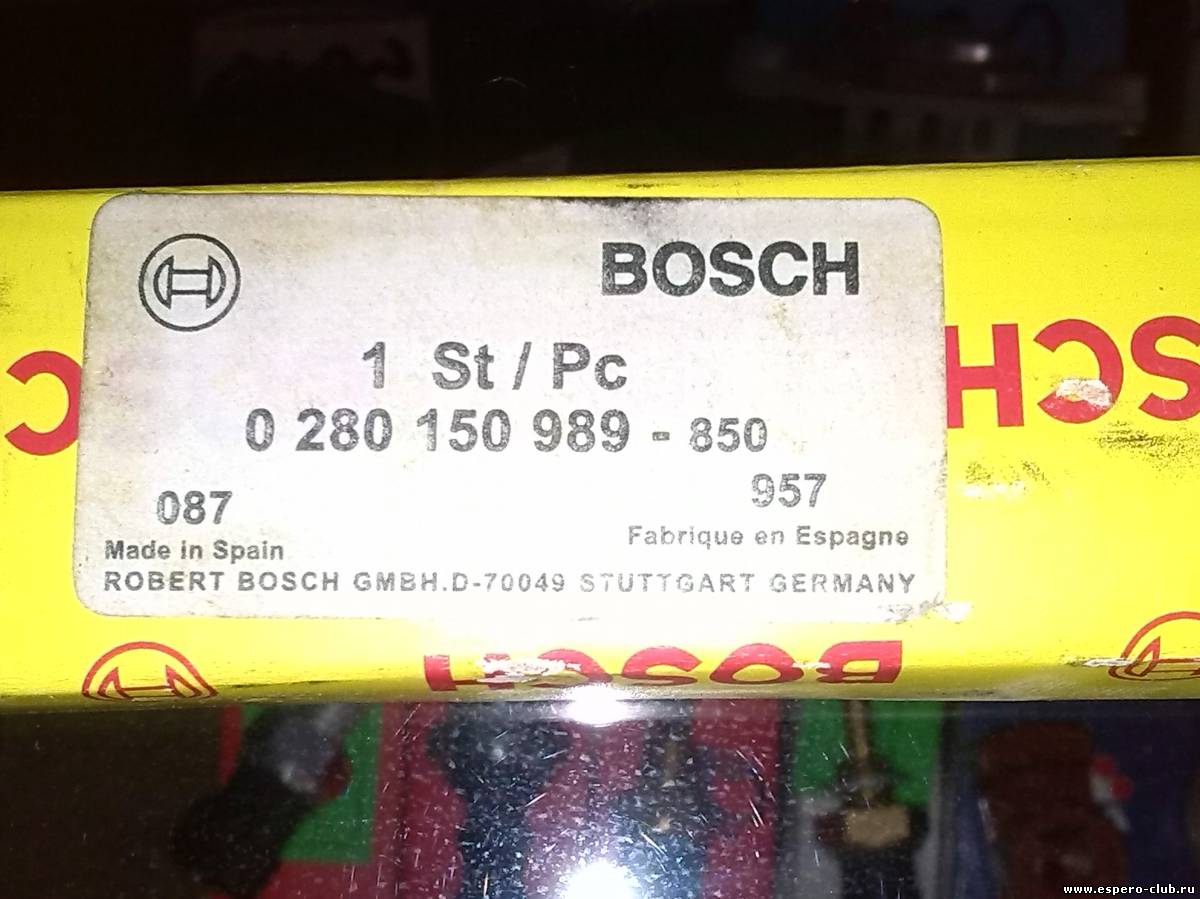

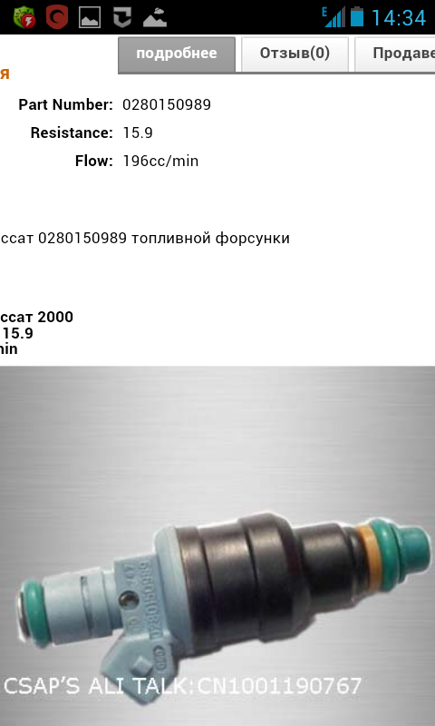

КолянычДата: Воскресенье, 17.Ноя.2013, 14:13:01 | Сообщение # 1365
Сообщений: 967
Приветствую Всех!
Озадачился заменой форсунок,но найти Волговские Бош 0280158107 не смог!
В продаже имеются форсы Бош 0280150989,ставятся на ВВ Пассат 2.0!
Вопрос такой:подойдут эти форсунки на наш двигл или нет ???
По размеру одинаковые!
