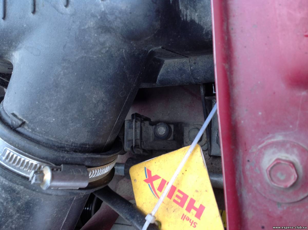

Zemnoy_74Дата: Пятница, 10.Май.2013, 21:39:50 | Сообщение # 1246
Сообщений: 17
Мне получается CO надо уменьшить. И до скольки лучше уменьшить ? Сколько должно быть CO. Мужики мне надо крутить от себя или на себя потонциометр ?
Добавлено (10.Май.2013, 21:39:50)
Wolgograd, на xx поддрачивает angry . Я думал что перестанет , но увы не прошло
YriyДата: Пятница, 10.Май.2013, 21:42:38 | Сообщение # 1247
Zemnoy_74, Смотря с какой стороны ты стоишь! Против часовой -меньше, а по - больше.
Zemnoy_74Дата: Пятница, 10.Май.2013, 21:44:49 | Сообщение # 1248
Сообщений: 17
Yriy, как я пойму что я до нормы отрегулировал?
Zemnoy_74Дата: Пятница, 10.Май.2013, 21:47:07 | Сообщение # 1249
Сообщений: 17
Yriy, вот так я стою как сфоткано. Только почему то переворачивает фотку. Стою возле правого крыла и смотрю прям на него
Прикрепления: 4613577.jpg (93.1 Kb)
Сообщение отредактировал Zemnoy_74 - Пятница, 10.Май.2013, 21:49:03
YriyДата: Пятница, 10.Май.2013, 21:51:59 | Сообщение # 1250
Zemnoy_74, Смотри на цвет свечей. Но вообще то газоанализатор нужен.
Zemnoy_74Дата: Пятница, 10.Май.2013, 21:59:52 | Сообщение # 1251
Сообщений: 17
То есть проще заехать где занимаются этим. И пусть отрегулируют. Они же то точно знают сколько точно надо. Спасибо всем за отзвычивость .
