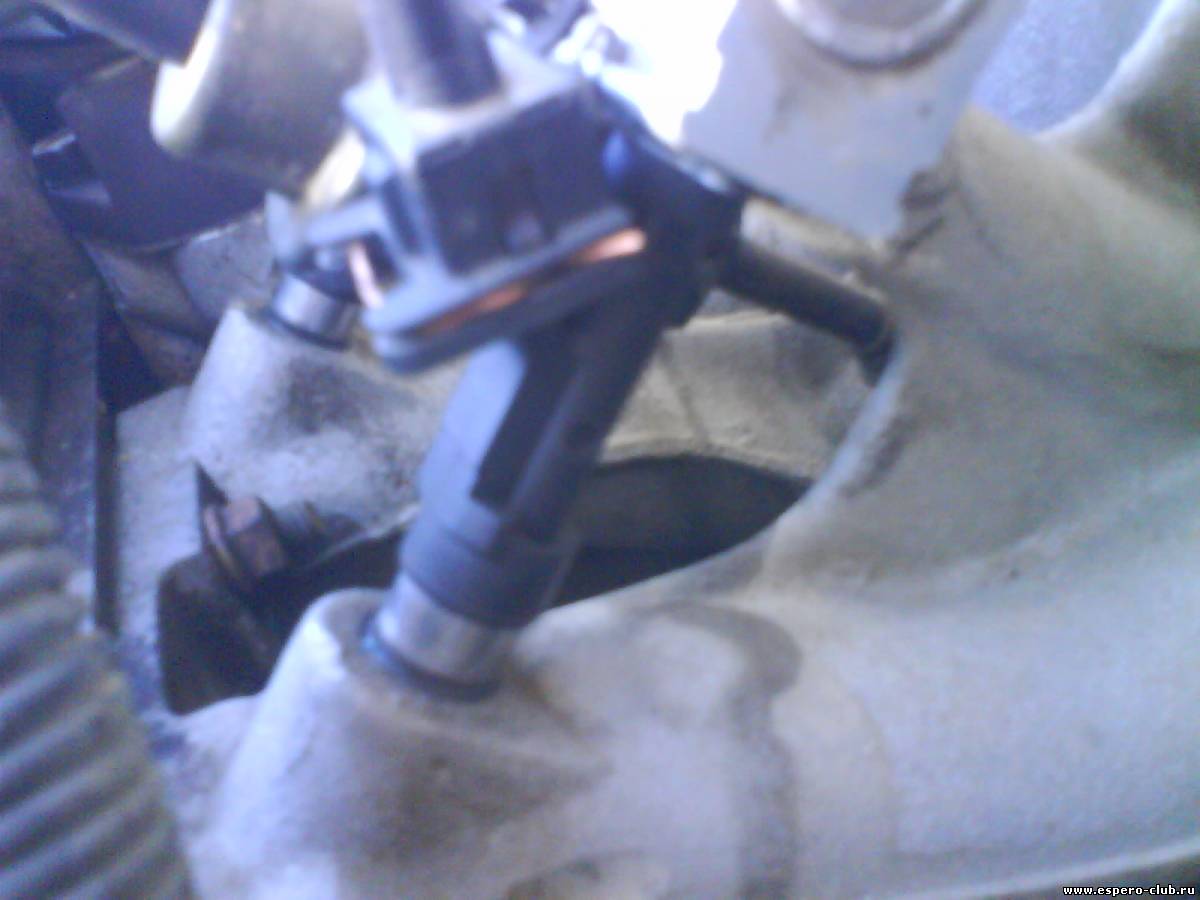

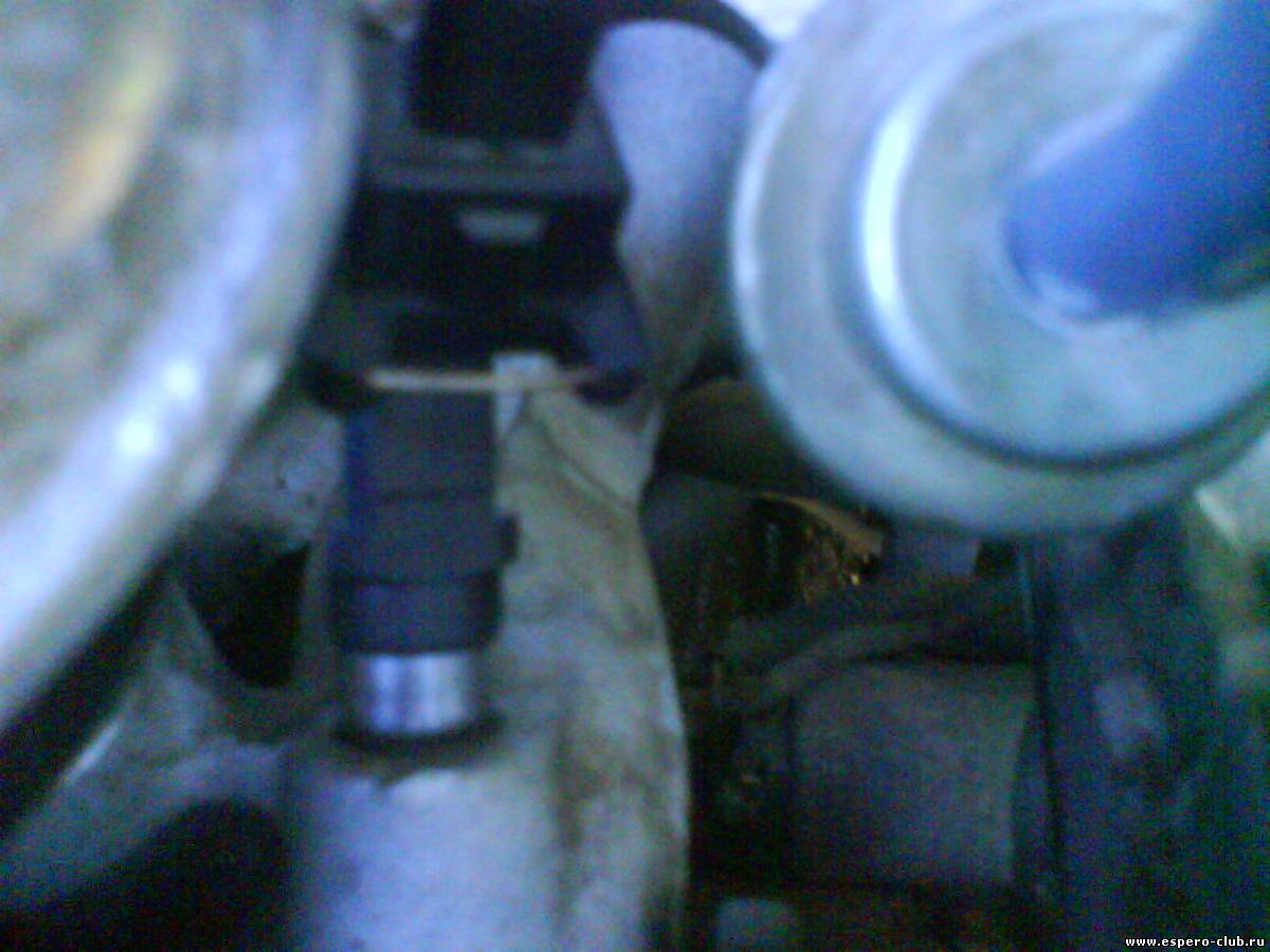

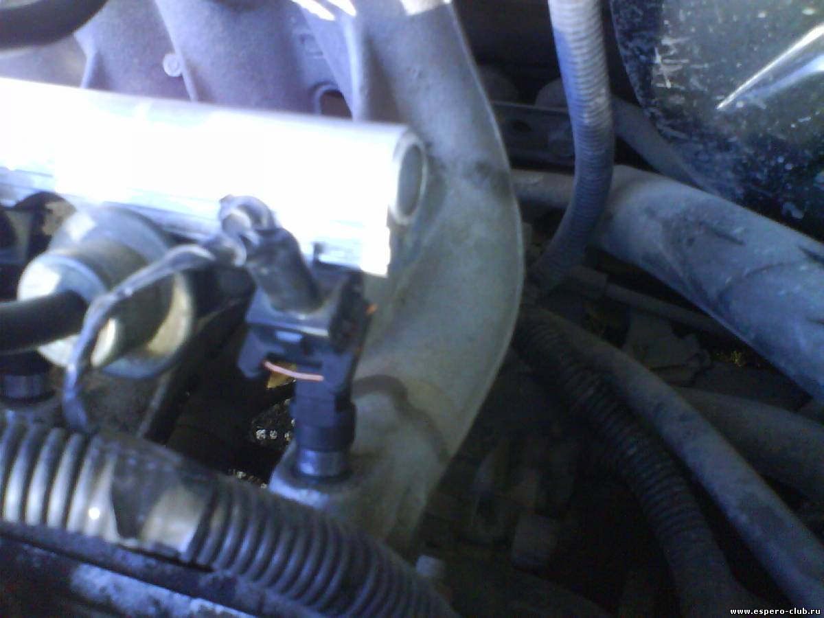

Сегодня поставил таки себе форсы Бош. Встали идеально, просто вытащил родные и воткнул Боши. Фиксаторы оделись как надо, единственное что, поменял нижние уплотнительные колечки, которые шли с форсунками были тонкие очень. Ничего нигде не подтекает, всё чётко). Работают они громче, нежели родные. По ощущениям улучшилась тяга с низов, движок более охотнее раскручивается. И в принципе всё))), ничего сверхестественного я от них не ощутил. По расходу буду замерять, пока ничего сказать не могу.
