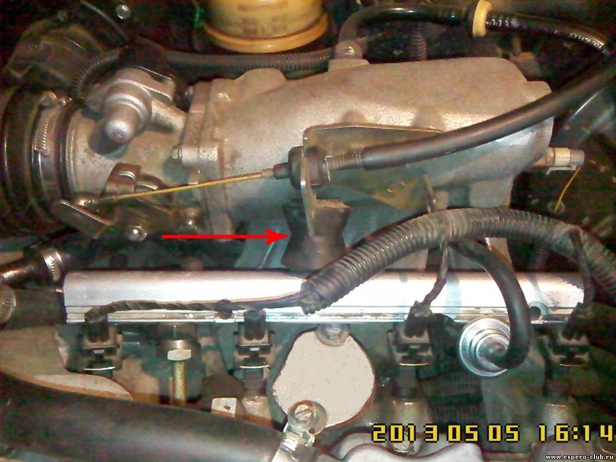

Gray15Дата: Воскресенье, 05.Май.2013, 16:44:39 | Сообщение # 1222
Сообщений: 64
Я с подпоркой рейки 4 года катаюсь
Прикрепления: 2945487.jpg (117.5 Kb)
Leff23Дата: Воскресенье, 05.Май.2013, 17:35:32 | Сообщение # 1223
Сообщений: 7
А форсунки какие стоят!? Бош!?
Просто они реально визуально короче оригиналов. Хочется понять нужно ли будет что-нибудь выдумывать или они так нормально встанут!?

Gray15Дата: Воскресенье, 05.Май.2013, 20:36:32 | Сообщение # 1224
Сообщений: 64
БОШ. Рейка села ниже отверстий крепления и я поставил подпорку, временно......на 4 года. Так до сих пор и стоит. Ничего больше не выдумывал. Помню, когда поменял форсы, машина стала намного резвее, но и расход топлива увеличился. После диагностики и регулировки резвость снизилась и расход сократился. На старых форсунках по трассе жрала 7,2л. на сотню, с БОШ - 6,8.
