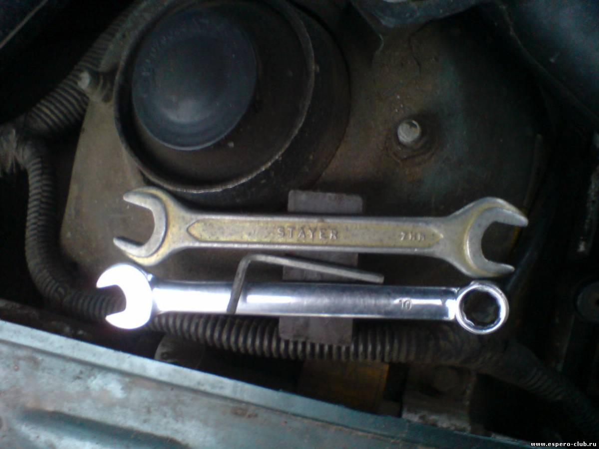

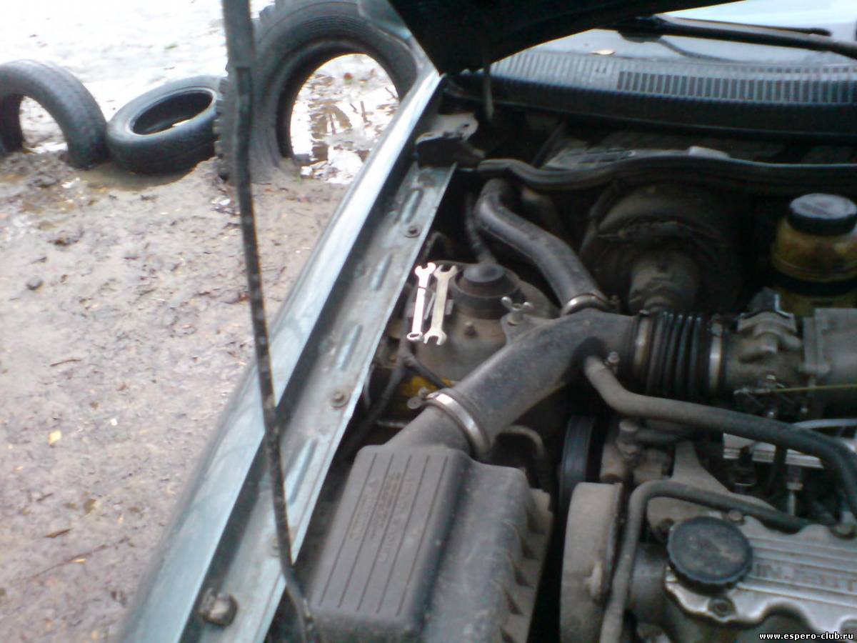

kostroma21Дата: Понедельник, 28.Ноя.2011, 16:03:19 | Сообщение # 13
Я уже давно пользую пару приспособ.Одна для точной настройки зажигания,другая для сброса ошибок. biggrin
Прикрепления: 3211784.jpg (72.6 Kb) · 0234907.jpg (101.4 Kb)
YaderschegДата: Понедельник, 28.Ноя.2011, 17:13:18 | Сообщение # 14
Сообщений: 2103
kostroma21, я у тебя на фото заметил упоры капота. ты их сам вырезал или заводские остались? те, которые на крыле сверху!
по этой приблуде - спасибо! понял, что она нам не нужна. спасибо всем!
kostroma21Дата: Понедельник, 28.Ноя.2011, 17:39:54 | Сообщение # 15
Упор родной только он от капота отвалился а закрепить времени нет.
