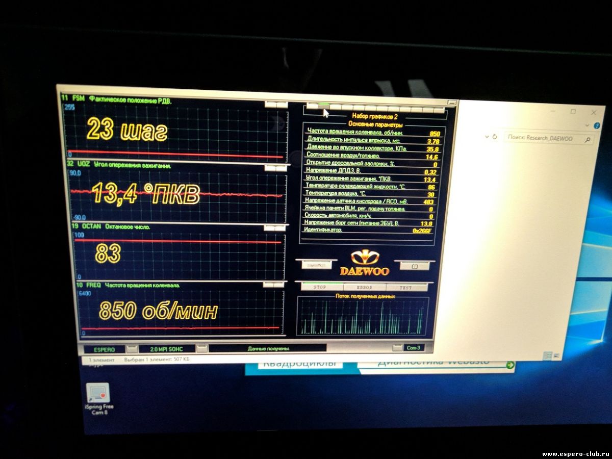

LexaRnDДата: Понедельник, 28.Окт.2019, 12:32:23 | Сообщение # 45
Сообщений: 393
то же самое и у меня, перемычки нет а программа показывает 83-й бензин.. езжу на 92-м, так ли криминально? но зажигание позднее судя по всему, наблюдаются хлопки при резком нажатии/бросании педали газа(без нагрузки на стоячем авто). Есть фишка на 95-й может лучше поставить её и продолжить ездить на 92-м? все же 95 и 92 ближе чем 92 и 83.. Посмотреть на поведение машины
Прикрепления: 5644186.jpg (133.8 Kb)
