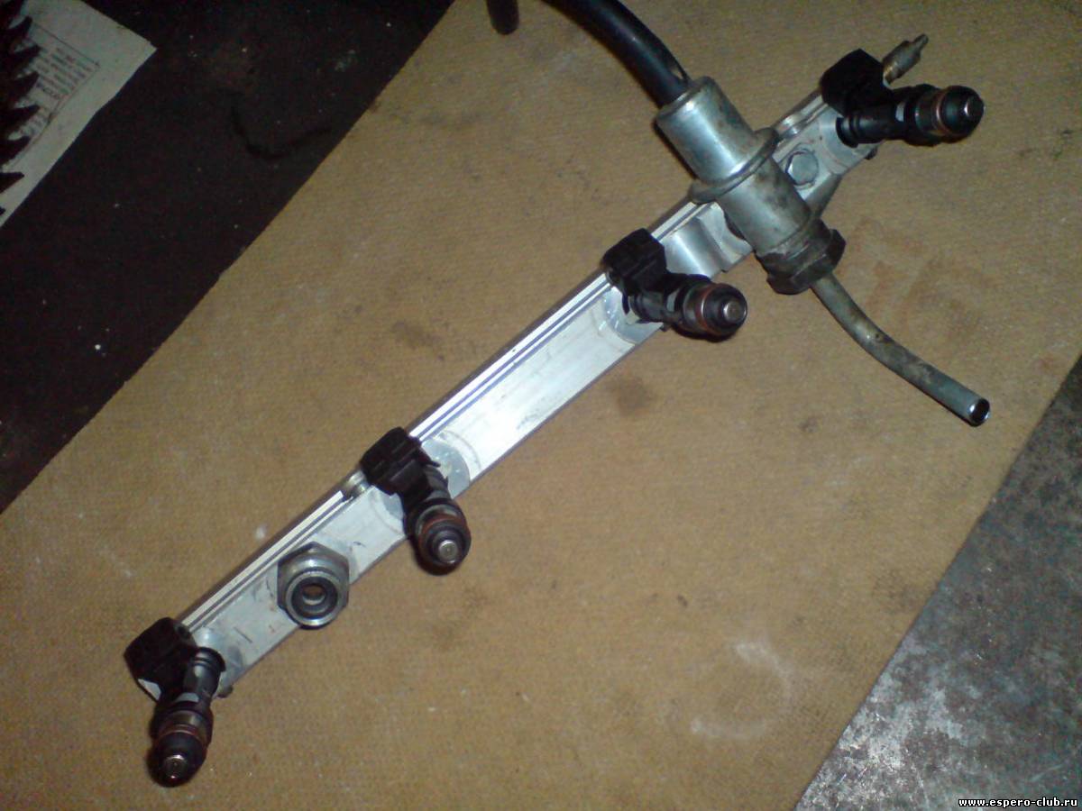

kostroma21Дата: Суббота, 22.Окт.2011, 18:10:57 | Сообщение # 7
вот на этой фоте его даже видно чуть чуть:он врампе остался.
Прикрепления: 8677432.jpg (96.8 Kb)
