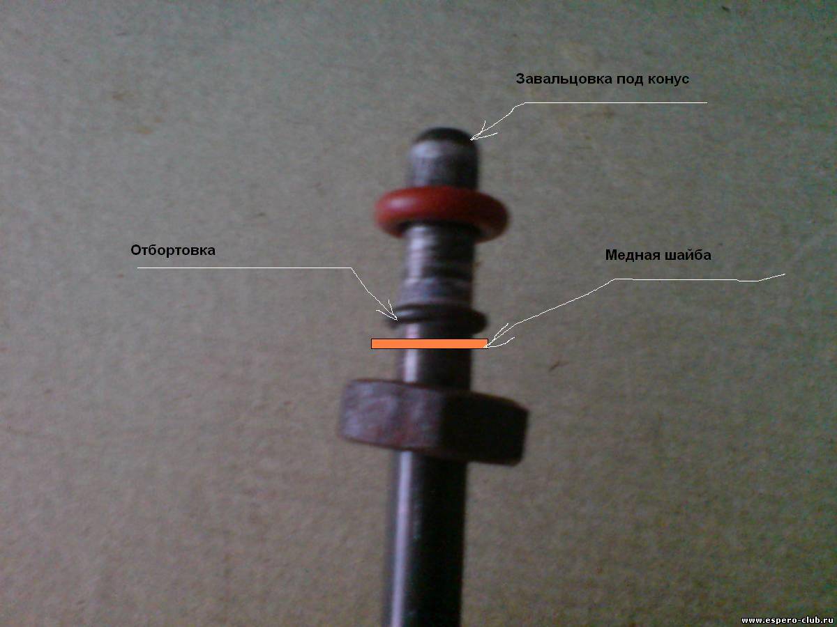

Тоже была проблема в этом узле. Лилось мама не горюй. Если я все правильно понял, то там трубочка с отбортовкой завальцована под конус. Гайка должна прижимать трубочку через отбортовку. Я подкладывал разрезанную медную шайбу под нее (отбортовку), т.е. между отбортовкой и гайкой, которая прижимает трубку.

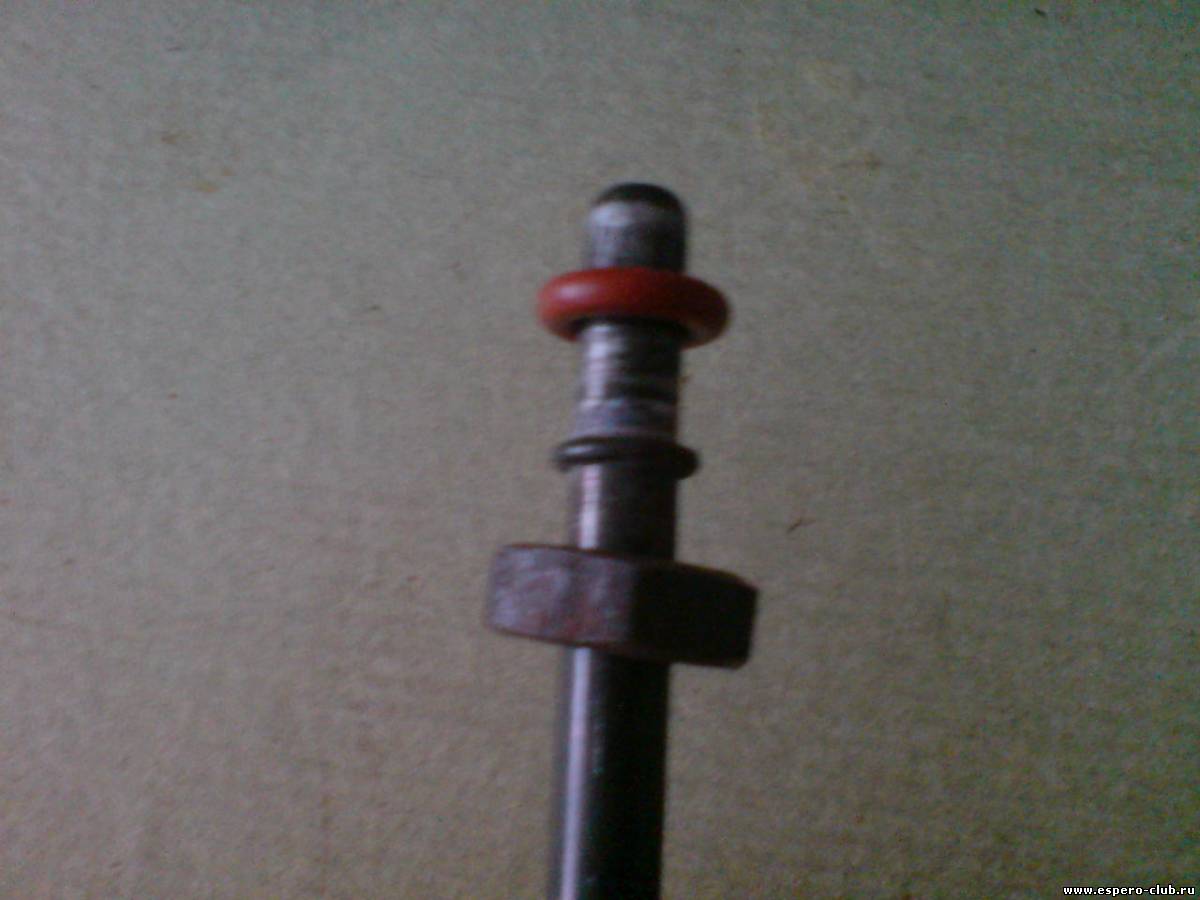

Quote (Yahor)
какойто сложный вариант...проще кольцо одеть сверху трубки до отбортовки.
уплотнение должно быть между рампой и отбортовкой.
у меня в этом месте простая поронитовая шайба 12-8-2мм.этих 2мм толщины хватает за глаза.

То что торчит из рампы можно назвать как угодно только не ГАЙКА.
Добавлено (09.Ноя.2011, 13:46:49)
Гайка сидит на трубке бензо магистрали и наворачивается на то что торчит из рампы.
Добавлено (09.Ноя.2011, 13:50:10)
Уплотнение должно быть между рампой и гайкой которая на трубке.
Прикрепления: 9614689.jpg (96.8 Kb)

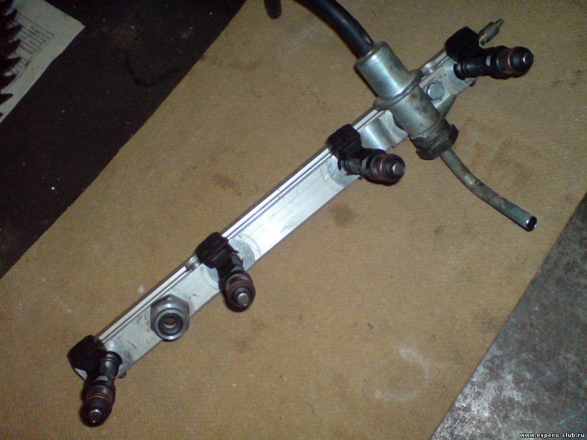

kostroma21Дата: Среда, 09.Ноя.2011, 14:24:10 | Сообщение # 22
давай снова.Ты потерял это кольцо?
Добавлено (09.Ноя.2011, 14:23:02)
Эта трубка входит в рампу и притягивается гайкой.
Добавлено (09.Ноя.2011, 14:24:10)
я правильно тебя понял?
Прикрепления: 2637167.jpg (67.7 Kb)
YahorДата: Среда, 09.Ноя.2011, 16:55:25 | Сообщение # 23
Сообщений: 259
Вот мой вариант
Смысл в том что если положить шайбу под отбортовку, то гайка будет прижимать трубку в рампу плотнее.
Прикрепления: 3069906.jpg (76.6 Kb)

kostroma21Дата: Среда, 09.Ноя.2011, 18:25:37 | Сообщение # 24
Ну я так и думал .А теперь попробуй сделать как на фото.И будет тебе счастье smile

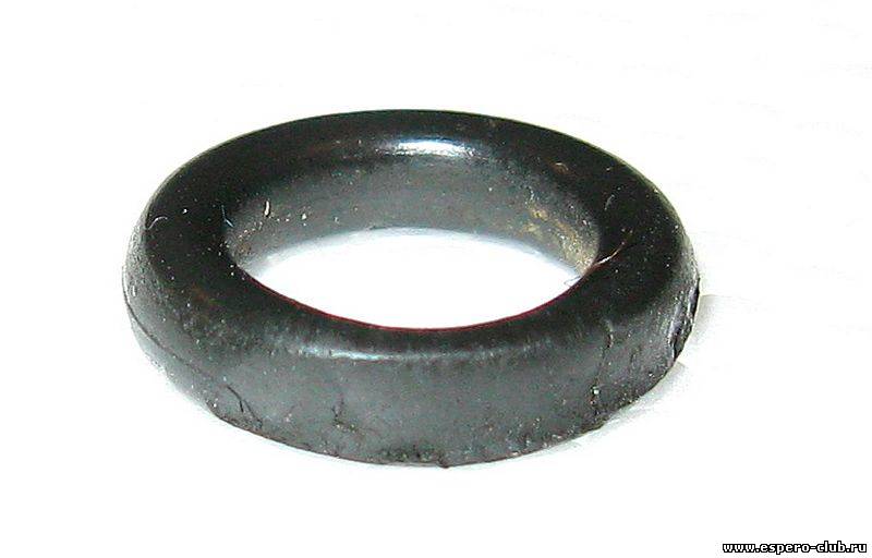

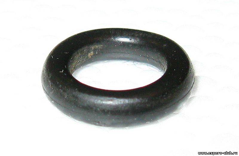

PahelloДата: Вторник, 22.Ноя.2011, 06:52:30 | Сообщение # 27
Да уж...Не понимаю, отчего эта портянка так изнашивается, но вчера пришлось столкнуться...
Предистория... Накрылся бендикс, стартёр крутил мотор раза с 15-го, 20-го... Вот думаю потому эта резинка и сдохла. Маслаешь подолгу, а бензин из рампы не уходит... Вчера собрался ехать менять стартер, долго заводил, завёл и что-то меня под капот потянуло... biggrin Гляжу- струйка в пол спички... из под гайки... wacko
Так кататься не судьба, потому решил разбирать. Гайку от той штуки, что в рампу вкручена отрывали вдвоём... biggrin Какой не хороший человек её затягивал?! Вынул на свет ту резинку, вот она:
А вот она с другой стороны, я так понимаю, что она не родная, это и есть колхоз подрезанный? Или обрезанный? biggrin
Под руку подвернулась резинка, прям чуть меньше этой от крана с пивного оборудования, сомнения в бензостойкости были, но ехать надо... Воткнул, притянул от руки... и о чудо! Ничего не течёт!
Сейчас думаю заказывать новую, да думаю, что не одну надо... biggrin

kostroma21Дата: Вторник, 22.Ноя.2011, 08:18:43 | Сообщение # 28
Quote (Pahello)
может быть и РДТ неисправен.
Я вместо этого кольца шайбу из паронита поставил и уже год езжу( 8-12-2мм)
Форсы менял:рампу снимал:шайбу смотрел всё ОК,поставил обратно.
PahelloДата: Вторник, 22.Ноя.2011, 08:20:42 | Сообщение # 29
kostroma21, Хорош пугать! Кольцо поставил- не течёт! biggrin
maestro_zverДата: Вторник, 22.Ноя.2011, 09:51:14 | Сообщение # 30
Сообщений: 178
а я шланг бензостойкий, отрезал по диаметру кольцо и поставил, толщину можно сделать и побольше.
