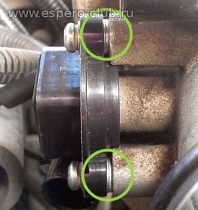

| а вот что стояло у меня вместо проставки руки бы поотрывал старому хозяину

| Симптомы те же - гуляющие холостые, провалы... Чек не горит (может уже лампочке ппц пришел? ) Полез к ДПДЗ и сразу же обнаружил оторванный от разъёма провод. Два оставшихся тоже со временем от температуры стали жесткими, как камень. Аккуратно разобрал коннектор, припаял новые 3 провода. В паузе с перекуром отписываюсь на форуме, счас устанавливать пойду
Было так:
Остальные 2 провода тоже "на грани фола"...
стало так: Новые проводки припаял к тем, что торчат из жгута машинки, заизолировал. Завел - обороты в порядке.

| А я купил коннектор от ВАЗа, цена 60 руб., он один в один с нашим, в комплекте даже кембрики были, отрезал старый, припоял новый и заизолировал кембриками

| вот вот у меня почти тоже самое было провода перед самой фишкой были оголены и коротышь был и еще гофрой закрыто было + вместо проставки железка короче голову было над чем поломать

Так я поэтому фотки и опубликовал - не спешите покупать датчик, сначала провода проверяйте. Хорошо что я раньше времени за ДПДЗ новым не поперся...
