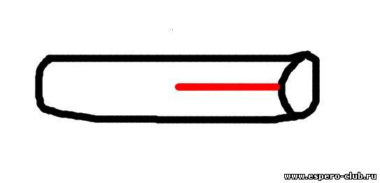

PahelloДата: Вторник, 10.Апр.2012, 12:18:15 | Сообщение # 84
Утром песня повторилась! wacko biggrin
Шланг расползается вдоль... По красной полоске:
В багажнике валялся кусок шланга нового, купил сегодня нормальных хомутов 4 штуки, поставил новый шланг... Надеюсь в ближайшее время он о себе не напомнит...
Прикрепления: 3625320.jpg (9.0 Kb)
Max_EQДата: Вторник, 10.Апр.2012, 14:29:10 | Сообщение # 85
Сообщений: 2889
интересно, как ты его натянул?
Он пластиковый внутри, кажется, диаметром 8мм. smile

RicДата: Среда, 11.Апр.2012, 08:11:29 | Сообщение # 88
Сообщений: 450
Quote (Max_EQ)
нет это армированый резиновый шланг, на подобие того что используется в гидравлике
