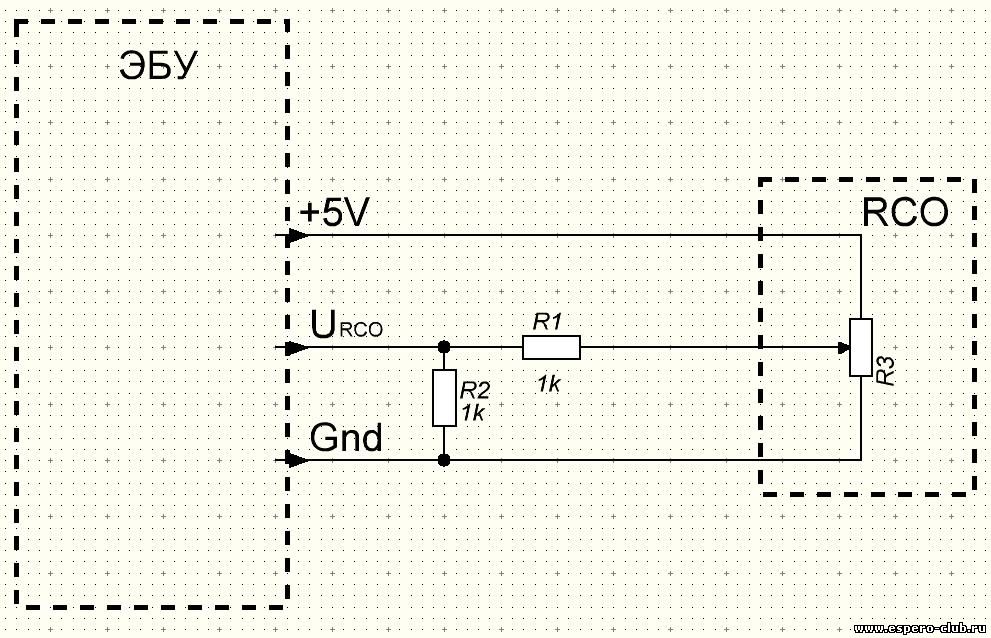

boidaДата: Среда, 09.Мар.2016, 23:04:49 | Сообщение # 439
denis_rst, Ставить резистор последовательно с центральным проводом не очень грамотно с точки зрения электроники, помехоустойчивость входа эбу уменьшается. Примени резистивный делитель, два резистора по 1КОму.
При таких номиналах если с RCO выходит 1,3В то на выходе делителя будет 0,65В можно взять другие номиналы и соотношения, для получения нужного результата.
Прикрепления: 2066200.jpg (147.1 Kb)
denis_rstДата: Четверг, 10.Мар.2016, 09:56:01 | Сообщение # 440
Сообщений: 66
я это знаю. если брать большего номинала то неустойчивая работа мотора идет. я пробовал.
