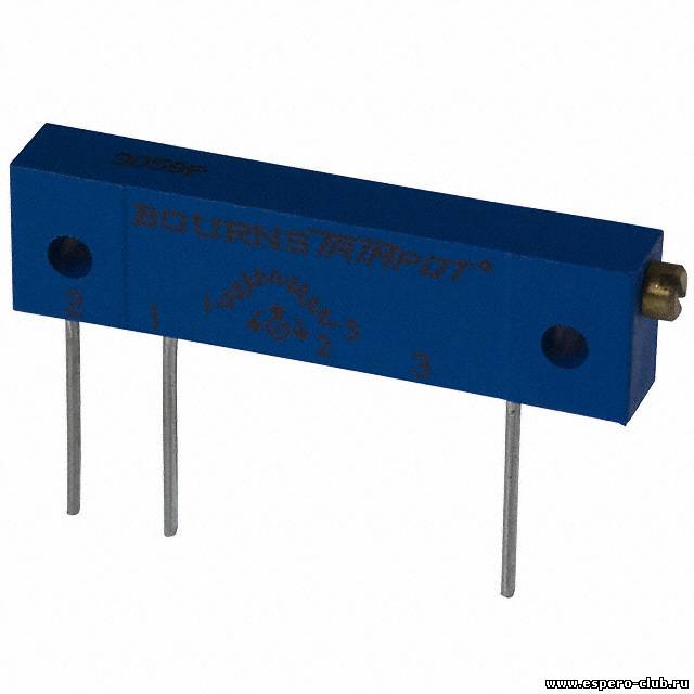

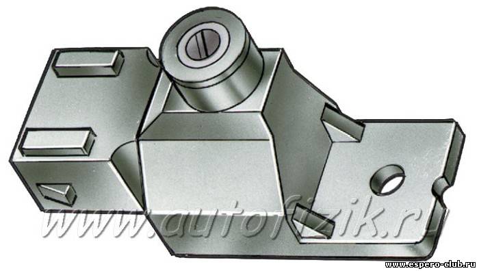

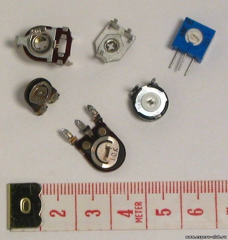

Frederik, Никакой программы! Чисто механически!
Честно, сейчас 40 минут искал на яндексе картинку... Наглядную...
Наш кстати выглядит вот так, это тому кто его искать будет:
Frederik, Ты понимаешь что перемнник- вот такой:
Но есть ещё вот такие:
Внути у них примерно вот такой механизм:
Так понятнее?
