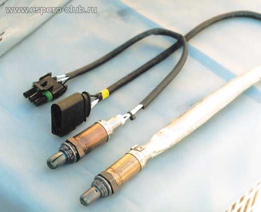

у меня стоит что то типа этой. а чем лямбды вообще отличаются друг от друга? или по каким классам делятся ?
Прикрепления: 0364596.jpg (16.1 Kb)
answer1Дата: Четверг, 22.Май.2014, 18:15:13 | Сообщение # 78
Сообщений: 270
danto, Есть циркониевые, они вырабатывают напряжение(показания от 0 до 1В), есть титановые у них при попадании кислорода падает сопротивление(показания от 0 до 5В), не взаимозаменяемые.
