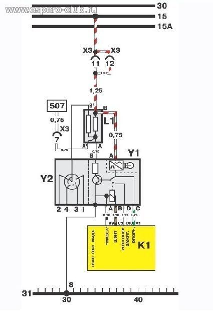

Вот нашел схему попонятней. Из нее вроде как получается на двухконтакнтный разъем еприходит 12 В прямо и оно же через первичную обмотку катушки зажигания. На четырехконтактную приходит масса, шунт (за счет его переход от режима запуска к рабочему, когда уже поступают импульсы от ЭБУ, а не с катушки в распределителе как при запуске), опорные (в режиме запуска с катушки) и импульсы с ЭБУ (в рабочем режиме упраление с ЭБУ). В моей ситуации получается, что видимо нет массы, раз при запуске нет искры (думаю, что катушка в распределителе исправно выдает опорные)? Можно попробовать подкинуть массу напрямую для проверки - это чтобы зря жгут не потрошить? Будет же наверно можно попробовать для проверки так завести: заведется - значит не было массы на коммутаторе.
Добавлено (20.Июн.2014, 23:30:12)
Уф-ф-a!!! -Нашел в чем причина. Когда нашел нормальную схему из которой понятно что, куда и зачем - смог все проверить с прибором. Выяснилось, что не приходит масса на четырехконтакный разъем. Не стал потрошить жгут, кинул массу проводом отдельным где поближе. Завелась, но только когда поставил старый коммутатор - видимо все-таки стоявший сгорел когда я коротнул провода из двухконтактного разъема (12 вольт). Вообще система зажигания у Эсперо неудачная, ненадежная. Я уже несколько коммутаторов поменял - они из-за нагрева в распределителе постоянно медленно подыхали иначинались мучения (нагорячую начинает тупить, падает мощность - наверно искра слабее выдается). Вынес коммутатор из распределителя, подальше от двигателя прилепил и вроде последний коммутатор жил долго и не выпендривался от нагрева. Пока я его не коротнул из-за болтающегося разъема.

питание коммутатор получает по красно-белому со стороны катушки. проверь качество питания лампочкой 55-60ватт, снимая разъём с катушки(усталость опрессовки красно-белых 0.75 и 1.25 в клемме). белый с катушки ключ в коммутаторе замыкает замыкает на массу по сигналу с эбу(белый в четырёхпроводном разъёме). шунт.. это из контактного зажигания. массу коммутатор напрямую получает с головы, эбу с блока, в районе датчика давления масла. возможно разрушение проводов в месте опрессовки от вибрации.
