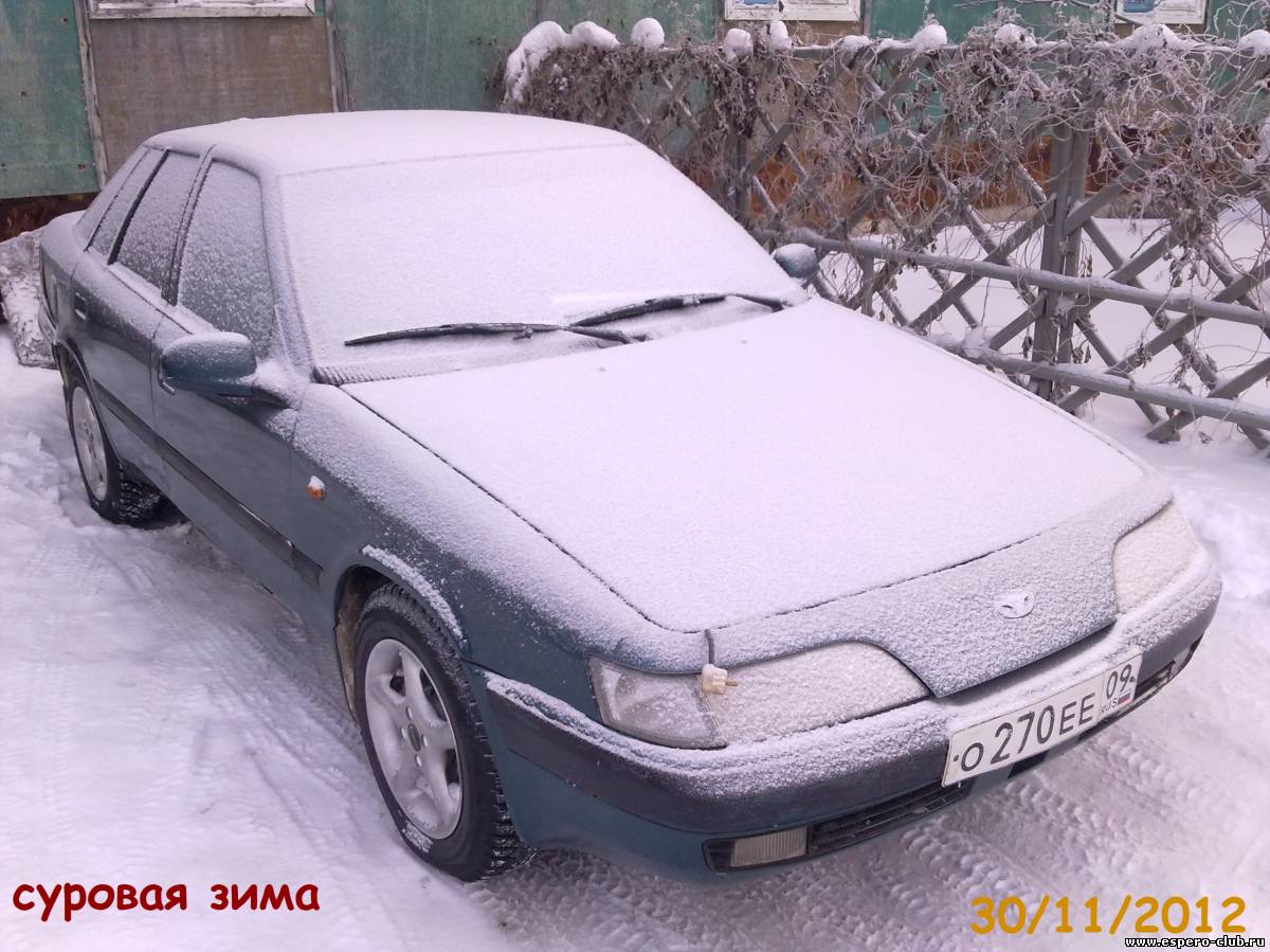

Привет всем!!!!!!!!!!!!!!!!!!!!!!!!!!!!!!!!!!!!!!!!!!!! wacko wacko wacko wacko wacko wacko wacko wacko wacko wacko cry cry cry cry cry cry cry cry cry cry У МЕНЯ ТАКАЯ ЖЕ ПРИЧИНА,НЕ ЗАВОДИТСЯ СОВСЕМ, ПРОВЕРЯЛ ИСКРУ ЕСТЬ, ПРОВЕРЯЛ ФОРСУНКИ ЩЁЛКАЮТ, ПРОВЕРЯЛ ИДЕТ ЛИ БЕНЗИН В ЦИЛИНДРЫ В ДВА ЭТАПА СО ВКРУЧЕННЫМИ СВЕЧАМИ И ВЫКРУЧЕННЫМИ ИЗ ЦИЛИНДРОВ ВЫТОЛКИВАЕТ БЕНЗИН ПАРООБРАЗНО НУ КАК ПОЛОЖЕННО, ДАЛЕЕ КОГДА ЗАИПАЛСЯ КУПИЛ-- НОВЫЕ БРОНЕ ПРОВОДА НОВЫЕ СВЕЧИ, ДАТЧИК ДРОСЕЛЯ НОВЫЙ ПОМЕНЯЛ, ТАСКАЛ НА ТРОСЕ МЁРТВО ВСЕ НИ ВЗДОХУ НИ ВДОХУ!!!!!!!!!!!!!! ДАЛЕЕ---КУПИЛ КАМУТАТОР((МОДУЛЬ ЗАЖИГАНИЯ)) НА ЧТО ЕЩЕ НАДО ПОСМОТРЕТЬ ЧТО ВЛИЯЕТ НА ТО ЧТОБ МЕШИНА ЗАВОДИЛАСЬ???????? ИЗВИНЯЮСЬ СРАЗУ РЕБЯТА НО ЕСЛИ МОЖНО ПИШИТЕ В МАИЛ Merem09@MAIL.RU ТУТ ОЧЕНЬ СЛОЖНО ОТСЛЕДИТЬ ОТВЕТ СПАСИБО ЗАРАНЕЕ!!!!!!! И ЕЩЕ МЕТКИ НА ШКИВЕ КОЛЕНЧАТОГО ВАЛА ИЗМЕНЕНЫ БЫЛИ БЫВШИМ ХОЗЯИНОМ ОРИЕНТИРУЮСЬ ТЕПЕРЬ ПО ПЕРВОМУ ПОРШНЮ-----ПОДСКАЖИТЕ ПОЛОЖЕНИЕ ПЕРВОГО ПОРШНЯ ВЕРХНЯЯ МЕРТВАЯ ТОЧКА И РАСПРЕДВАЛ ПО МЕТКЕ???????????????БУДУ ОТ ДУШИ БЛАГОДАРЕН КТО ПОДСКАЖЕТ МНЕ ЭТИ ПРОБЛЕМЫ С КОТОРЫМИ БОРЮСЬ С КОНЦА НОЯБРЯ,, УСПЕХОВ ВАМ!!!!!

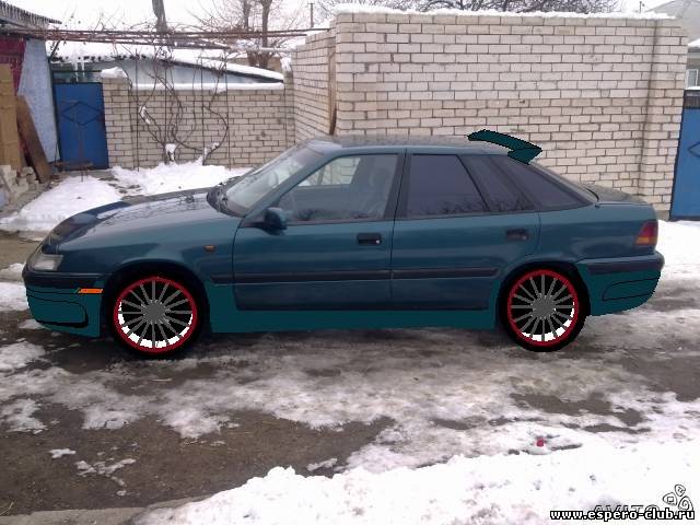

ИЗВИНЯЮСЬ МОЖЕТ КОМУ ТО И НРАВИТСЯ ЭТА МОДЕЛЬ И ФИРМА ХЛАМИДИЙ ПО ИМЕНИ ЭСПЕРО,,,,, ТООООО Я ОЧЕНЬ РАЗОЧАРОВАН,ПОПАЛАСЬ ОНА МНЕ В ХОРОШЕМ СОСТОЯНИИ кузов салон, ПЕРВАЯ ПОПЫТКА ВЫЕХАТЬ ЗАГОРОД и пооонннеееесссслооооосссььььььь--- ПОКАЗАЛА ЧТО НЕ ХВАТАЕТ МОЩЩИ НА ОБГОН НУ ТУПИТ И ВСЁ!!!! РЕШИЛ ПОЗВОНИТЬ ХОЗЯИНУ ВЫЯСНИТЬ В ЧЕМ ПРИЧИНА, и он говорит там от десятки бенз насос приезжай поменяем,приехал поменяли тоже на бошовскую выехал топлю тупит,в общем первый месяц заипал всех кого я знал мастеров и в том числе сам.через месяц и две недели проверяю компресию в трёх по 10 в одном 6,,, решил капиталить мотор,купил все новое все что можно было,собрал мотор завеллась с пол пинка обрадовался!!!!! наступили холода печка особо не грела мерз в машине и таксовал но на юге терпимы холода были с плохой печкой,ну решил продавать машину уже через три месяца и вот уже этот (Хламмидий)у меня год итри месяца, за год и три месяца вложил мало ни мало около 35тысячччччч а может и 40 потолок,и результатов отдачи или чтоб я кайфовал от этой машины НОЛЬ!!!!!!!! до сих пор жалею что не вернул хозяину когда я заипал его первые три недели когда приобрел эсперу,,,, и по сегодняшний день кафую от нее кайфую так что иногда готов кинуть в бак спичку,в основном маленькие проблемы выскакивают у этих моделей датчик ХХ ,датчик ДРОССЕЛЯ, датчик давления обратки на рампе стоит, печка на греет.Успехов ребята,строго не судите за отзыв. biggrin biggrin biggrin вот фото нарисовал ее.
