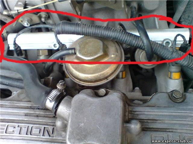

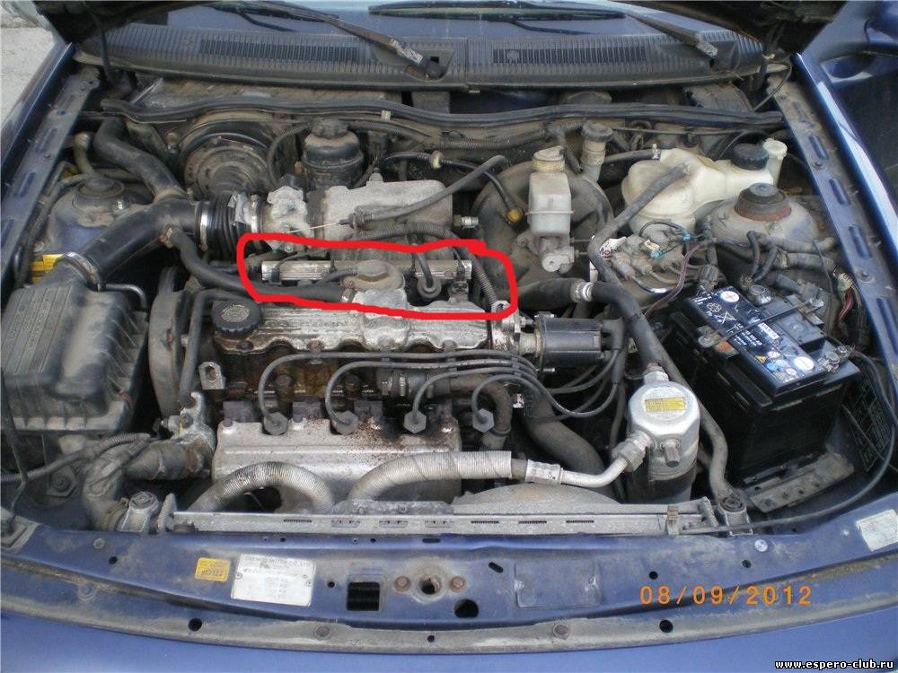

Вот она рейка(рампа) smile
Если у тебя есть такая деталь значит не моновпрыск smile

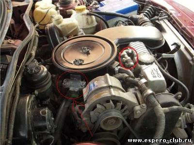

Андрей253, Ты сфотай свой двиг и покажи...так очень трудно разобраться sad
kostroma21Дата: Среда, 06.Фев.2013, 10:27:52 | Сообщение # 173
У тебя не такой двиг?
Прикрепления: 3248147.jpg (26.0 Kb)

kostroma21Дата: Среда, 06.Фев.2013, 11:30:02 | Сообщение # 175
Цитата (Андрей253)
в общем я так понимаю что у меня не моновпрыск.
Если у тебя такой двиг как фоте так это вроде как раз моновпрысковый.

Андрей253, Скинь фотку мотора!
Если у тебя движок , как на первой фотке - то смотри регулятор давления топлива. Он на рампе справа стоит . К нему резиновая трубка подходит. Возможно он умер.

Да да, у меня моновпрыск. Но про регулятор давления не могу пока понять. Я так понимаю что на моно нет топливной рампы? Я не смог ее найти. А как тогда там бензин в цилиндры должен поступать? И почему он не поступает?

СЕРГЕЙ-37РУСДата: Среда, 06.Фев.2013, 15:00:46 | Сообщение # 178
Сообщений: 276
Андрей253, проверь ремень ГРМ, регулятор давления находится прямо в монике,(похож на карбюратор) тамже и форсунка стоит одна единственная
