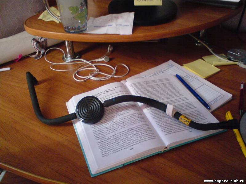

При замене шланга топливо подачи испортил свой, его зажало между рулевой рейкой и крылом вследствии чего согнуло. Пробежался по магазинам ничего нигде нет, правда в Экзисте ещё не был. Расход существенно возрос, вот теперь думаю что делать. Для чего нужен этот бачёк, кто менял и у кого есть лишний заведомо рабочий?

Сегодня наконец таки нашёл данный девайс номер на нём 96351561, но меня настараживает что внутри него что то тресётся - думаю не бракованный ли он?! Брал на рынке:(
Добавлено (21.Апр.2010, 20:29:32)
Короче поменял на почти такой же чуть чуть изгибом отличается и номером 96351564 встал как родной.

ZigaДата: Суббота, 24.Апр.2010, 08:45:48 | Сообщение # 12
Сообщений: 576
Пока в нахожусь в процессе наблюдения отпишусь как получу результат... biggrin
Добавлено (24.Апр.2010, 08:45:48)
Вот как стал выглядеть мой бачёк после того как его зажало
А вот что там внутри - НИЧЕГО НЕТ.
