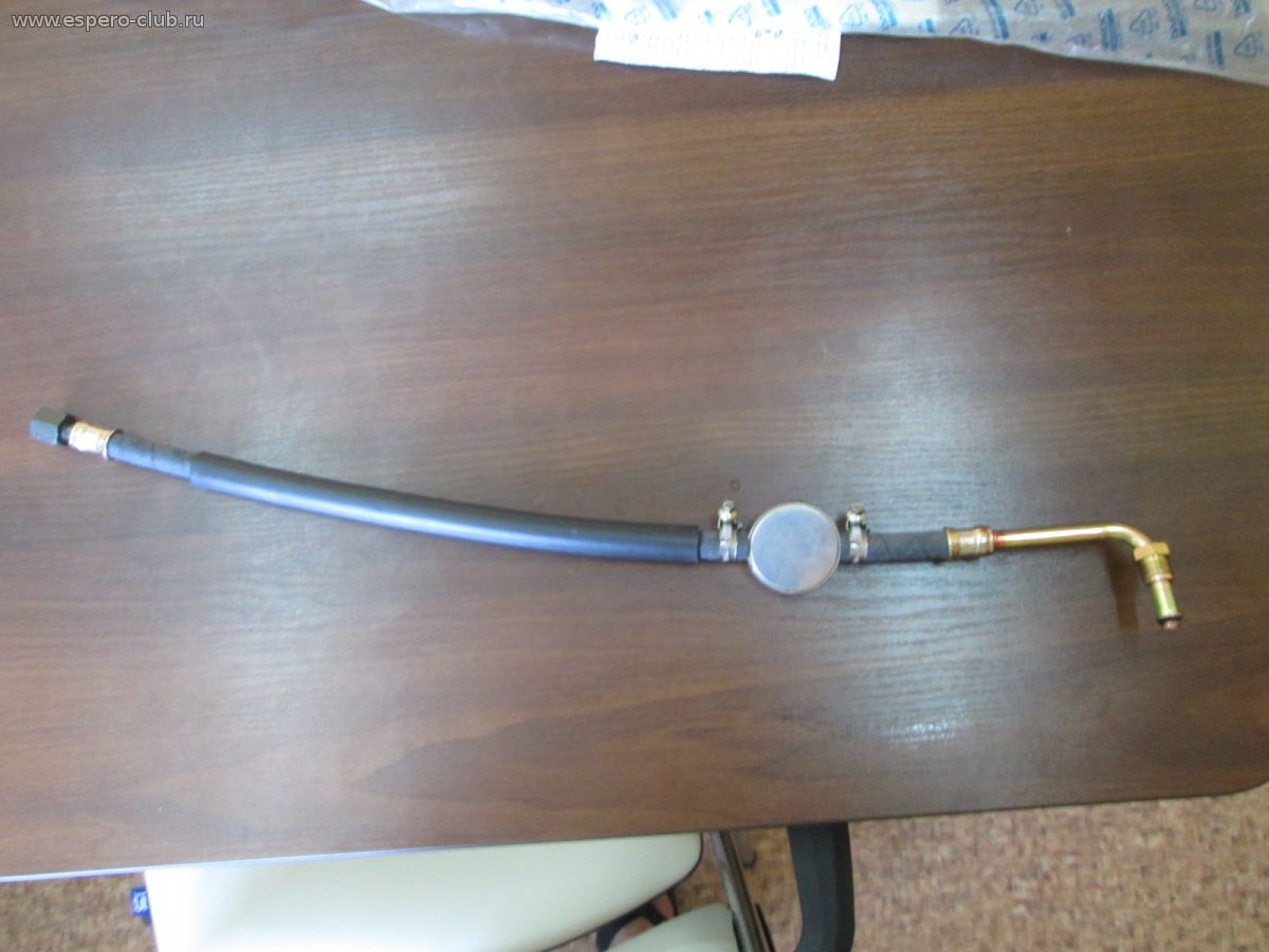

Заказал себе топливный шланг по каталожному номеру 96184126. Пришло мне это чудо на фото. С гайками на концах которые надо прикручивать, хотя у меня нет таких креплений куда эти гайки накручивать. У меня 2-х л. механика, 97 года. А к какой машине этот шланг ?
Прикрепления: 1355783.jpg (73.9 Kb)
ярослав1986Дата: Пятница, 25.Дек.2015, 15:55:38 | Сообщение # 25
Сообщений: 552
я разбирал эсперо 1996 года, там было на резьбе, но круглого бачка не было, просто шланги были на резьбе, а не на защёлках.
