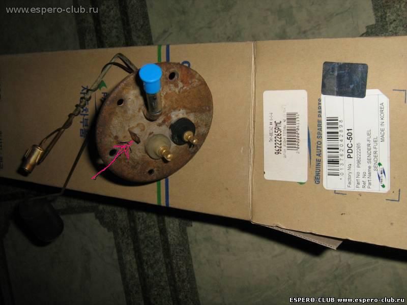

парни подскажите какой тут датчик.. чет вникнуть не могу .. 3щ или 5 отверстий, нужно заказать срочно..а какой именно не знаю!
Прикрепления: 4893112.jpg (116.4 Kb)
Gray15Дата: Суббота, 04.Май.2013, 11:33:41 | Сообщение # 185
Сообщений: 64
Jnish, 3 отверстия под болтики (96222265) и прокладку сразу меняй (96350049)

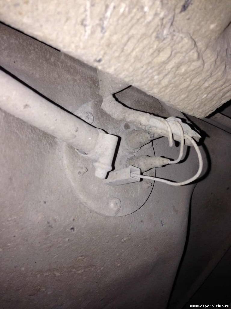

Всем привет подскажите по датчику на старом датчике три контакта а на новом два почему?
Добавлено (01.Июл.2014, 17:57:40)
датчик с тремя болтами
