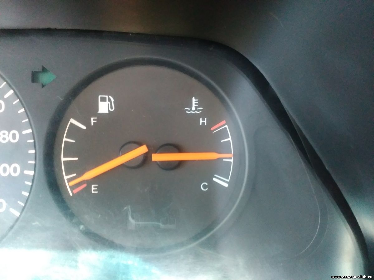

wap87Дата: Вторник, 05.Апр.2016, 17:15:38 | Сообщение # 207
Сообщений: 460
Сегодня закончился бензин, заглох, почему лампочка не загорелась - выясняю, Вопрос: залил в бак 10 л. и вот показания стрелки на фото. Правильно показывает ? или сильно врет ?
Прикрепления: 8200962.jpg (63.5 Kb)
kostroma21Дата: Вторник, 05.Апр.2016, 17:36:03 | Сообщение # 208
Бак у эськи на 50л...10л это 1/5 бака...примерно раздели шкалу на 5 частей ,а лучше сделай метки маркером на стекле.
Все эти приборы врут...и кажут то что им хочется smile
boidaДата: Вторник, 05.Апр.2016, 17:47:40 | Сообщение # 209
wap87, для 10 литров нормально.
Один из проводов от датчика уровня топлива идет на лампочку. Может датчик не работать, проводка, лампочка.
