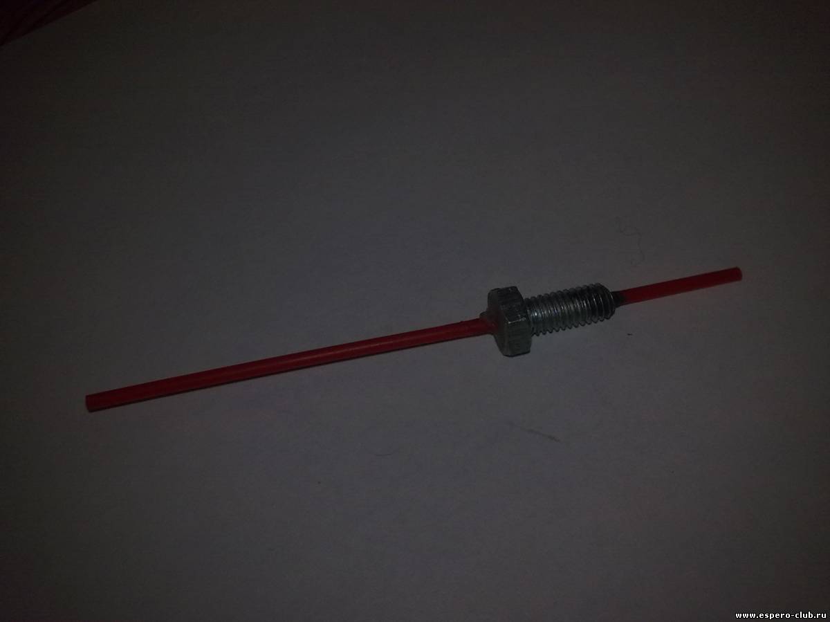

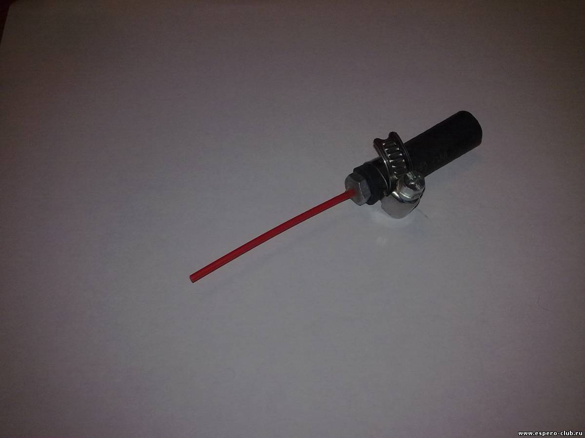

YahorДата: Воскресенье, 30.Окт.2011, 12:07:22 | Сообщение # 239
Сообщений: 259
Вот какой я соорудил переходник с баллона на форсунку:
Болт можно М6 или М8, трубочка с баллона садится на герметик аля силикон.
Давление выдержал без проблем.
Прикрепления: 6100170.jpg (44.9 Kb) · 2029745.jpg (34.2 Kb)
