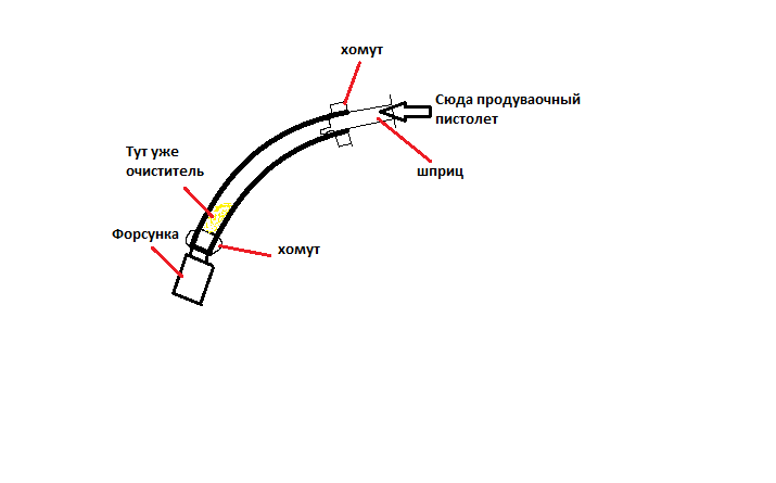

RestorGДата: Воскресенье, 15.Май.2011, 23:08:05 | Сообщение # 219
Сообщений: 495
я делал так. 2 хомута- один который держит шланг подогрева дроссельной заслонки у самого бачка, другой держит как раз у дросселя. Их одел на какой-то топливный шланг(сосед по гаражу выделил), по диаметру немного больше входа у форсунки. Одну сторону шланга на форсунку и под хомут, с другой стороны от шприца засунул "цилиндр" и отже зажал хомутом. Пшикаем через трубочку очиститель, чтобы он был в шланге, берем продувочный пистолет и прижимаем его к шприцу и продуваем. Я еще придерживал форсунку немного. Сего "устройства" хватало на 8 атмосфер, на которые способен мой компрессор=))) только 1 раз в самом конце бабахнуло=)))
Прикрепления: 2271952.png (11.0 Kb)
