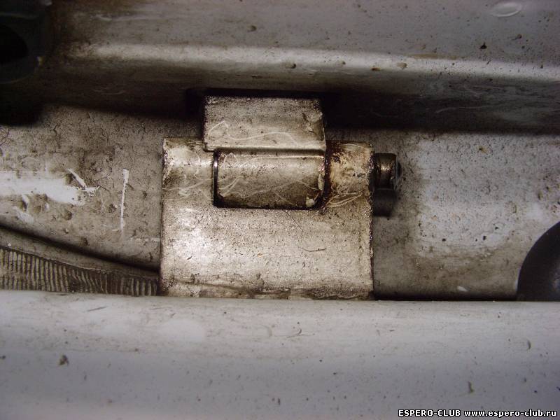

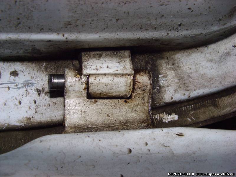

я петли разтачивал и ставил новые штыри.гемор еще тот!
Прикрепления: 5699826.jpg (61.9 Kb) · 2892999.jpg (68.2 Kb)
LinkДата: Среда, 03.Ноя.2010, 16:16:15 | Сообщение # 49
Оси самодельные?
кстати спустя месяц после того как развернул петли они опять просели
xananoff2012Дата: Среда, 03.Ноя.2010, 16:32:13 | Сообщение # 50
Сообщений: 282
штыри самодельные,на 8,5.развертка на 8,4.служат уже месяца 2,замечательно.дверь закрыватся стала с пол пинка.а раньше верхний угол задевал о заднюю дверь да сильно.и на ходу грамыхало сильно.
LinkДата: Среда, 03.Ноя.2010, 20:09:05 | Сообщение # 51
я не смог такую точную развертку найти(( только на 8 и 8.5
xananoff2012Дата: Четверг, 04.Ноя.2010, 09:59:55 | Сообщение # 52
Сообщений: 282
не обязательно 8,4.можно ведь и 8,5,а штыри вытачить на 8,6.толщина петли позволяет.
