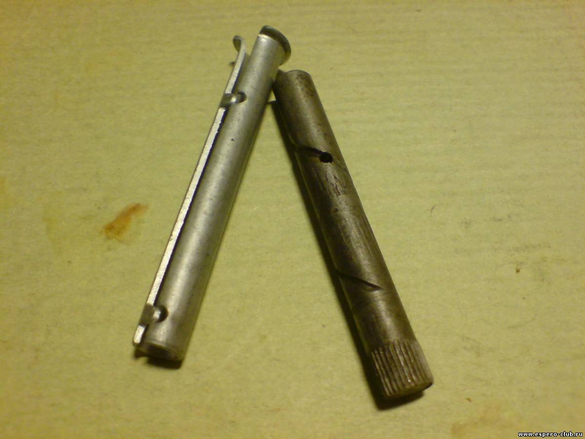

Ковырял УАЗик дружка и надыбал такой девайс.Ось петли.Диаметр 8мм.Маслоподводящие канавки.резьба для маслёнки
Диаметр нашей втулки в свободном состоянии8.2-- 8.3мм.Значит отверстия в наших петлях должны быть 8мм.
По моему можно попробовать.Может кто прикидывал?Стоят 50р штука.

LinkДата: Вторник, 10.Янв.2012, 22:47:07 | Сообщение # 69
маловаты будут, если выроботка там уже не 8

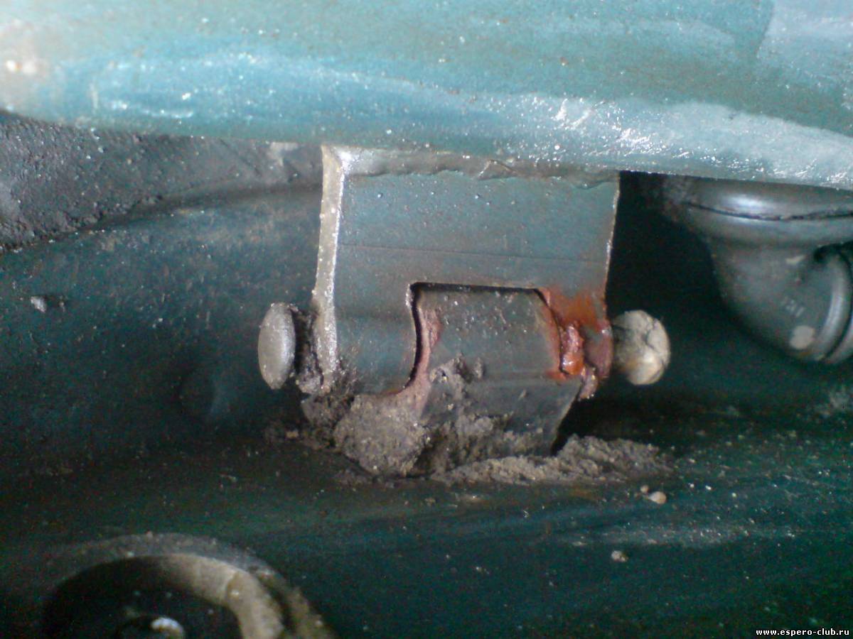

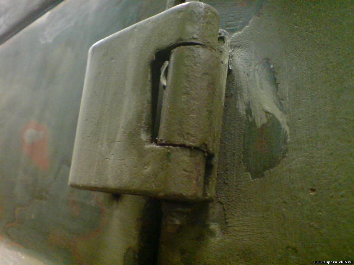

kostroma21Дата: Суббота, 14.Янв.2012, 19:42:40 | Сообщение # 75
Сёдня спецом занялся изучением работы петель.

В моём случае всё наоборот.В верхней и нижней части петли ось сидит как привареная в средней
вращается.Система петли точ в точ как на УАЗе.Значит вариант с УАЗовскими осями может даже очень прокатить.
Последнюю фоту надо повернуть(не знаю как).Грязь сверху,ржавчина с низу. smile
Средняя часть...дверь.
