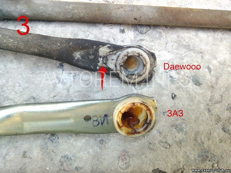

День добрый форумчане. У меня вот проблема с точностью наоборот, с дворниками все впорядке, а вот с тягами, которые идут на моторчик случилась беда. В наконечниках у тяг идут пластиковые фиксаторы, на одной тяге он сквозной а на другой как фиксатор (защелкивается) Тоесть на шплинт от моторчика одевается одна тяга, а второй тягой защелкивается, вот сломалась вот эта круглая пластмаска по центру. Чем можно ее заменить? Не покупать же новую трапецию из за одного пластикового фиксатора....

я бы лучше от эсперика купил.

Анкер с втулкой, по диаметру подобрать рассверлить, вогнать. Готово, люфт убран.
