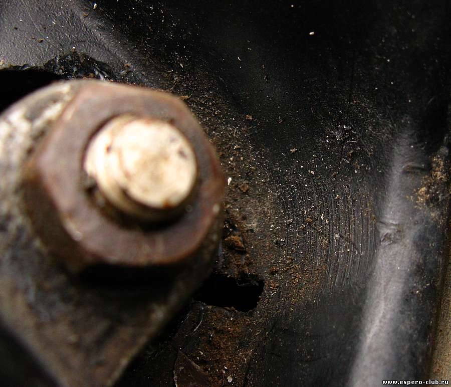

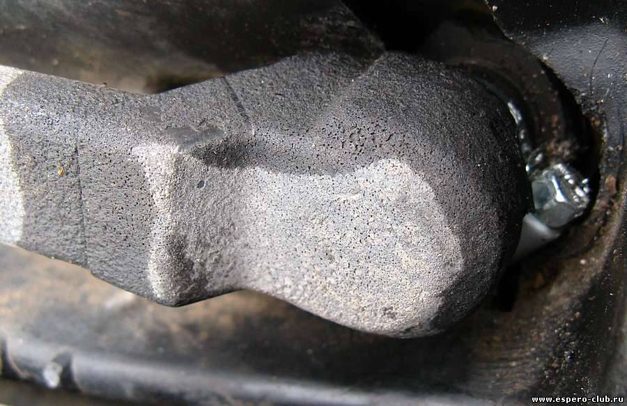

Я щётки так и не снял, подлез тупо сверху.
Вот водительская щётка
Вот пассажирская
С ней конечно помуздыкался- не удобно на середину капота залазить! biggrin
Теперь кстати.

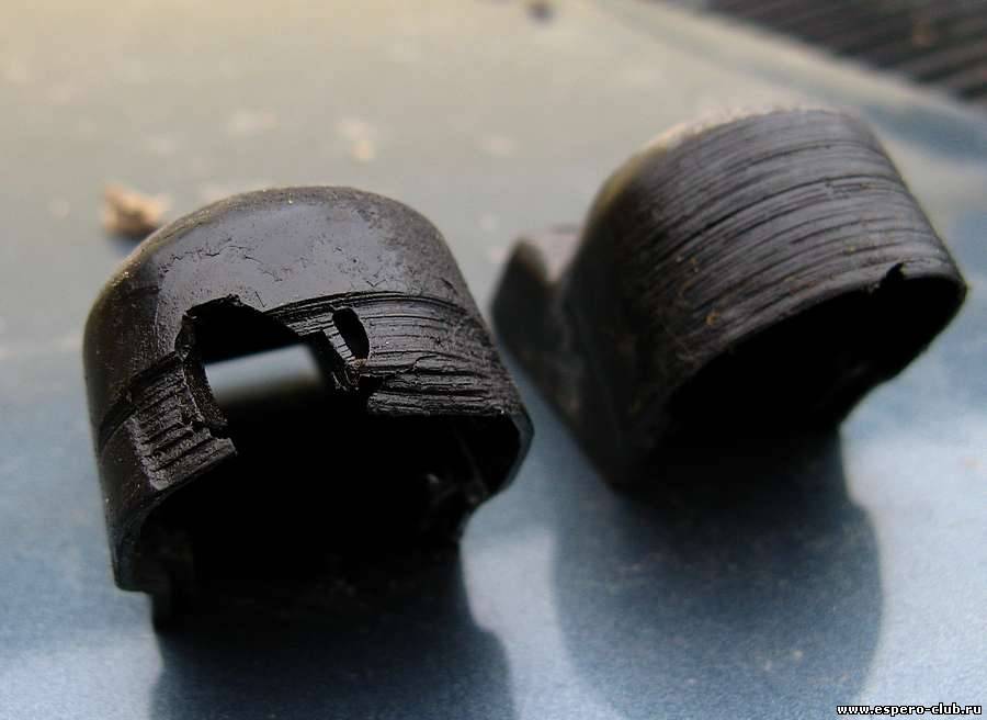

Пассажирский колпачёк вот так тёрся, аж до дыры
Трётся вот тут
Там листья, грязи и всё это скрежечет...

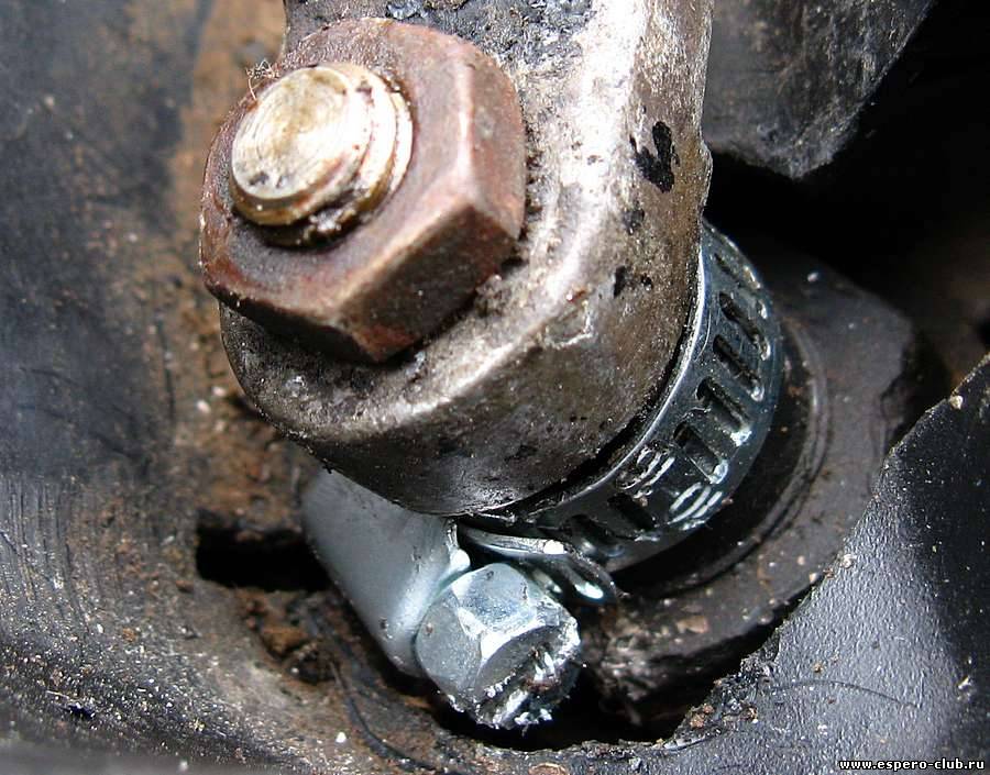

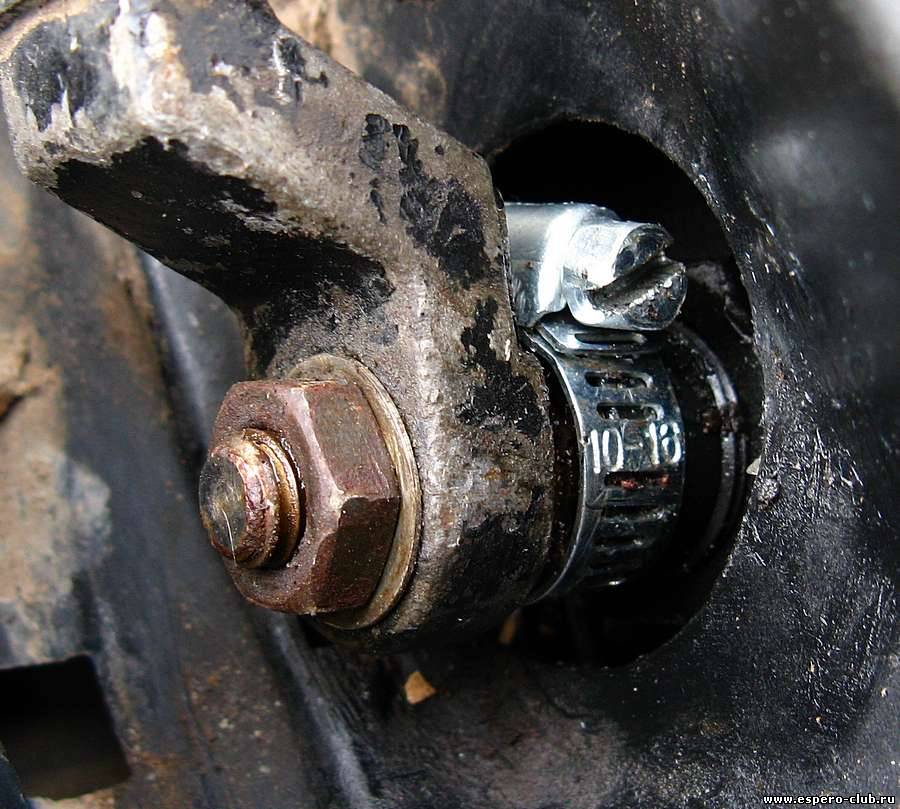

Кстати на последнем фото видно, что хомуты особо в глаза и не бросаются.
15 минут и всё нормально.

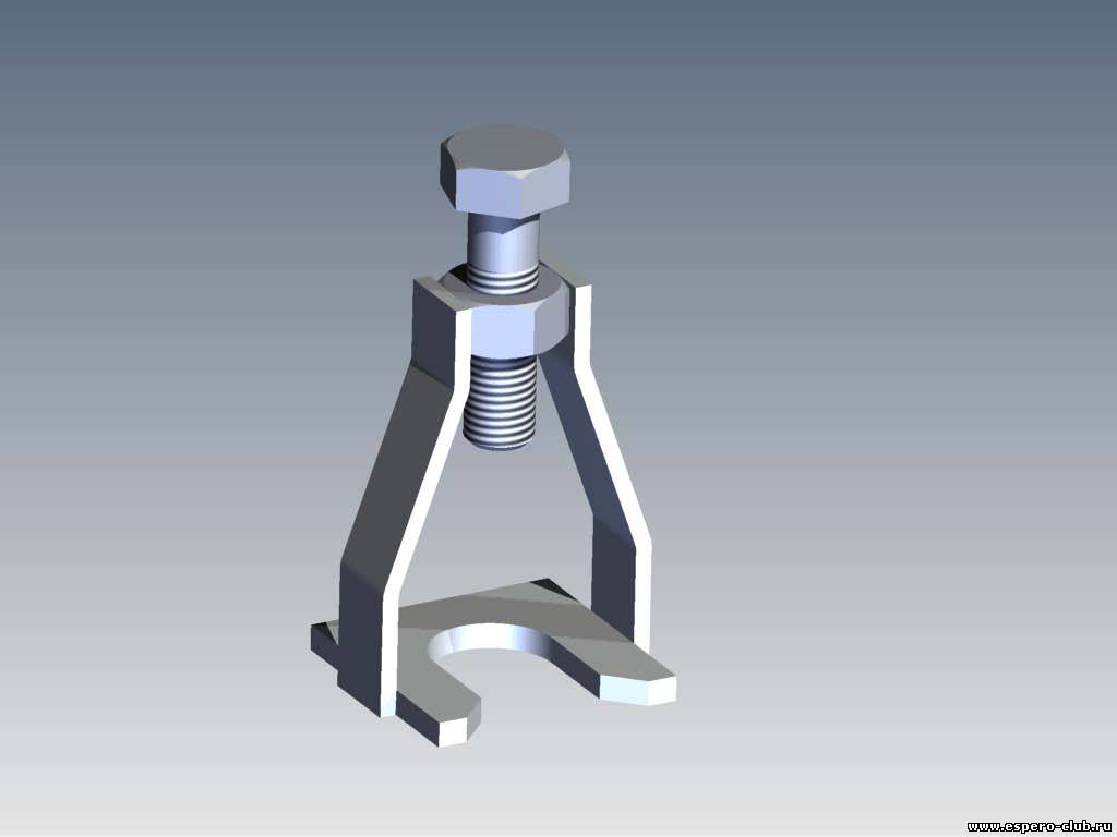

Quote (Pahello)
Похоже надо съёмничек придумать....
Можно что-нибудь на подобии этого
