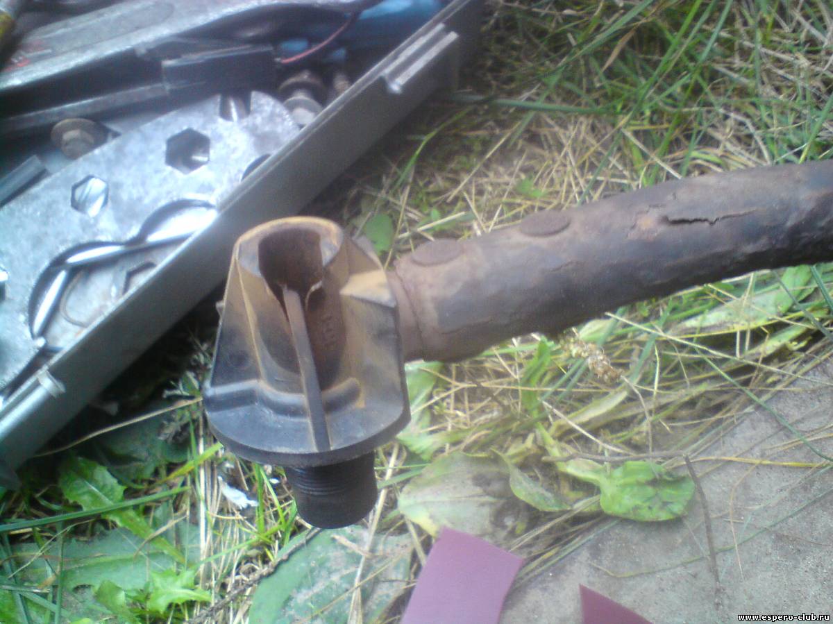

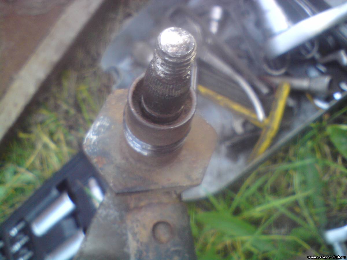

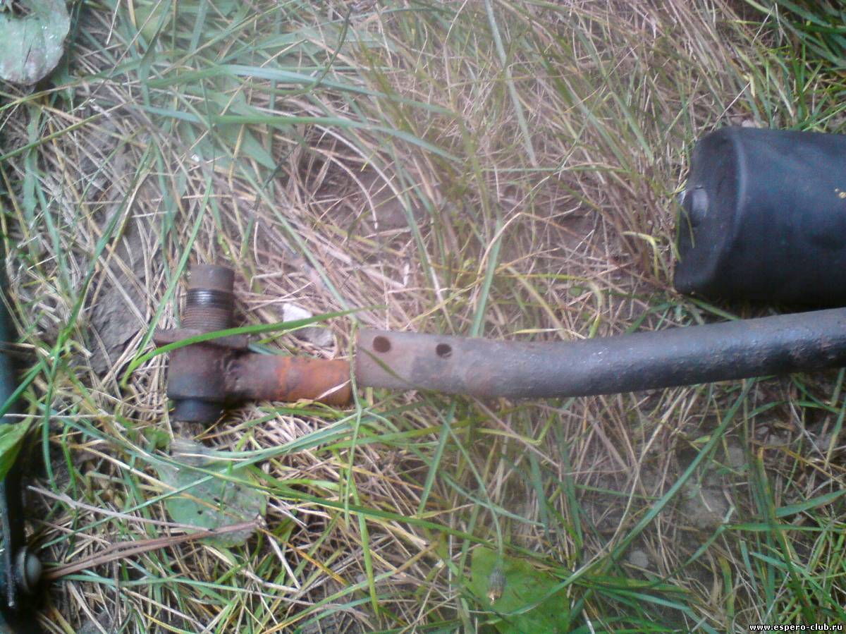

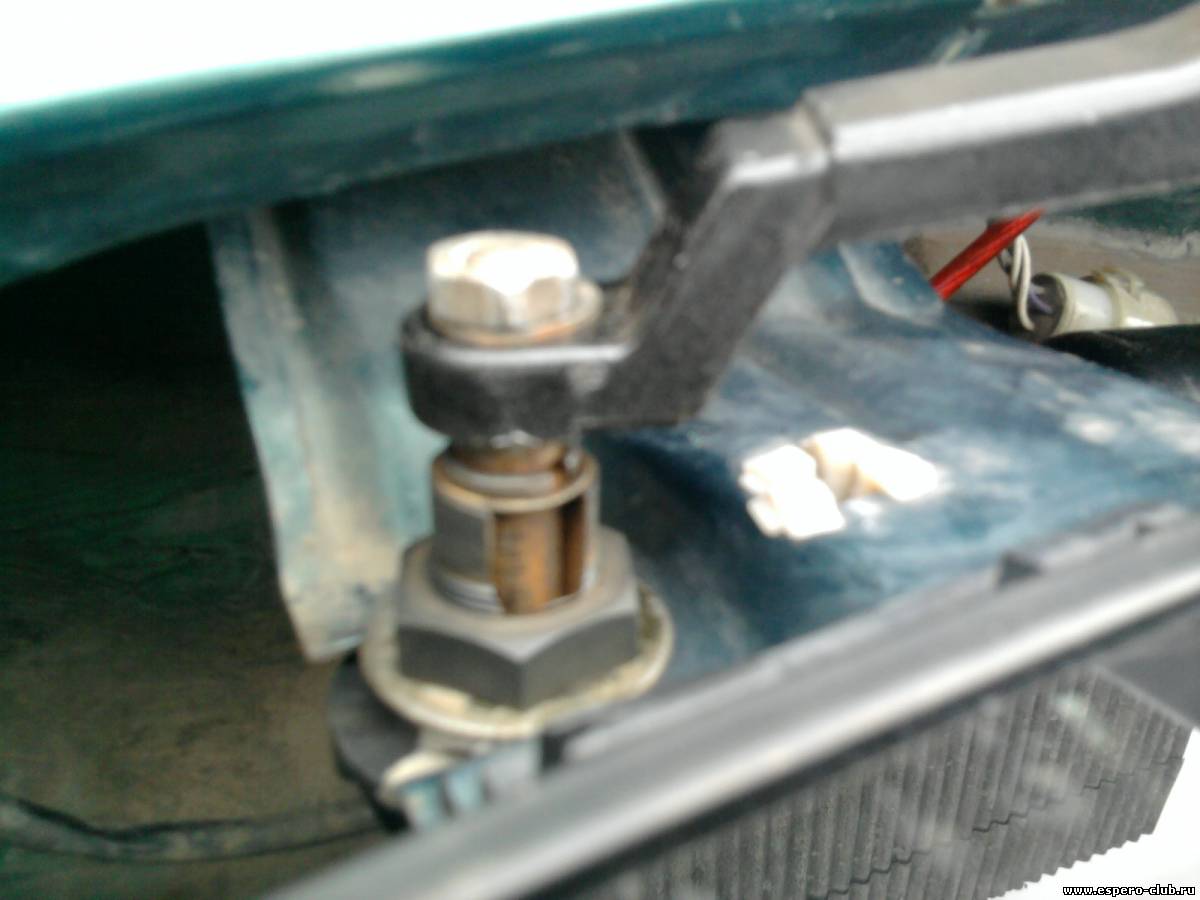

А у меня эти наконечники уже железными стояли!?
Прикрепления: 7531233.jpg (185.7 Kb) · 3829556.jpg (103.4 Kb) · 7279531.jpg (76.6 Kb)
LinkДата: Четверг, 04.Окт.2012, 14:57:00 | Сообщение # 77
похоже на самодельные, с завода пластик
zhenikcДата: Четверг, 04.Окт.2012, 15:01:39 | Сообщение # 78
Сообщений: 166

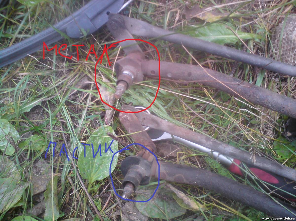

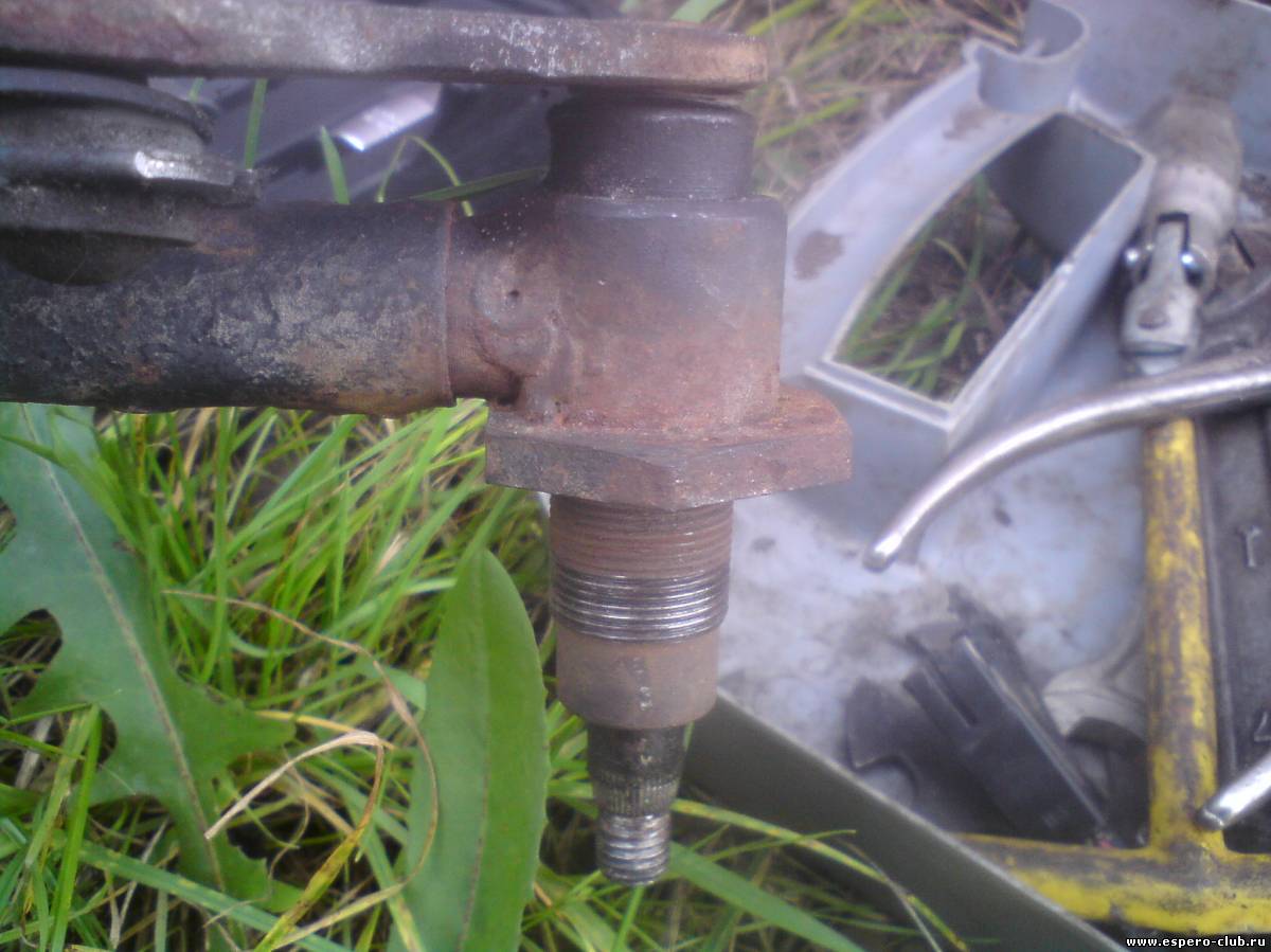

а вот какие стояли на ЭСЕ которую купил на запчасти
Добавлено (04.Окт.2012, 15:01:39)
Link, да полюбому самодельные, потому что как поставил разбитые пластиковые (с хомутиками) - дворники стали чистить чисто и безшумно, а когда переставил свои на место пластиковых, то появился скрип по стеклу!???
Прикрепления: 1647258.jpg (130.5 Kb) · 8523231.jpg (90.8 Kb) · 7822570.jpg (83.7 Kb) · 5629620.jpg (177.7 Kb)
GIZДата: Четверг, 04.Окт.2012, 15:36:56 | Сообщение # 79
Quote (zhenikc)
Это из-за того что дворники стали плотнее к стеклу прижиматься. У меня тоже стали скрипеть после замены трапеции...
zhenikcДата: Четверг, 04.Окт.2012, 15:39:51 | Сообщение # 80
Сообщений: 166
GIZ, а как это исправить? Уж очень бесит если честно!
Сообщение отредактировал zhenikc - Четверг, 04.Окт.2012, 15:40:20
GIZДата: Четверг, 04.Окт.2012, 15:47:31 | Сообщение # 81
ну тут либо щетки подобрать не скрипучие методом тыка, либо стекло салом намазать... biggrin

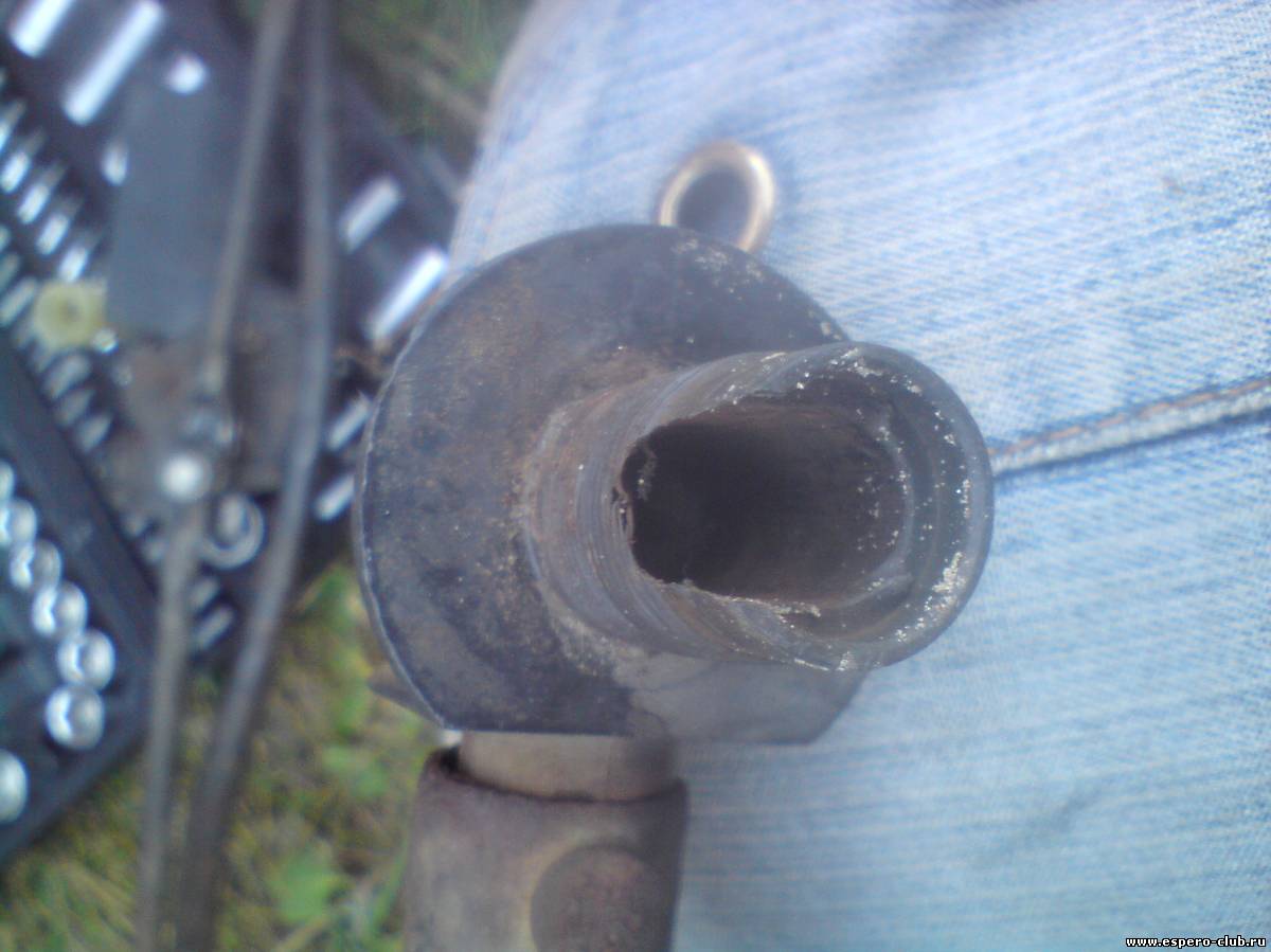

sergei161Дата: Понедельник, 10.Дек.2012, 22:38:47 | Сообщение # 83
Сообщений: 1

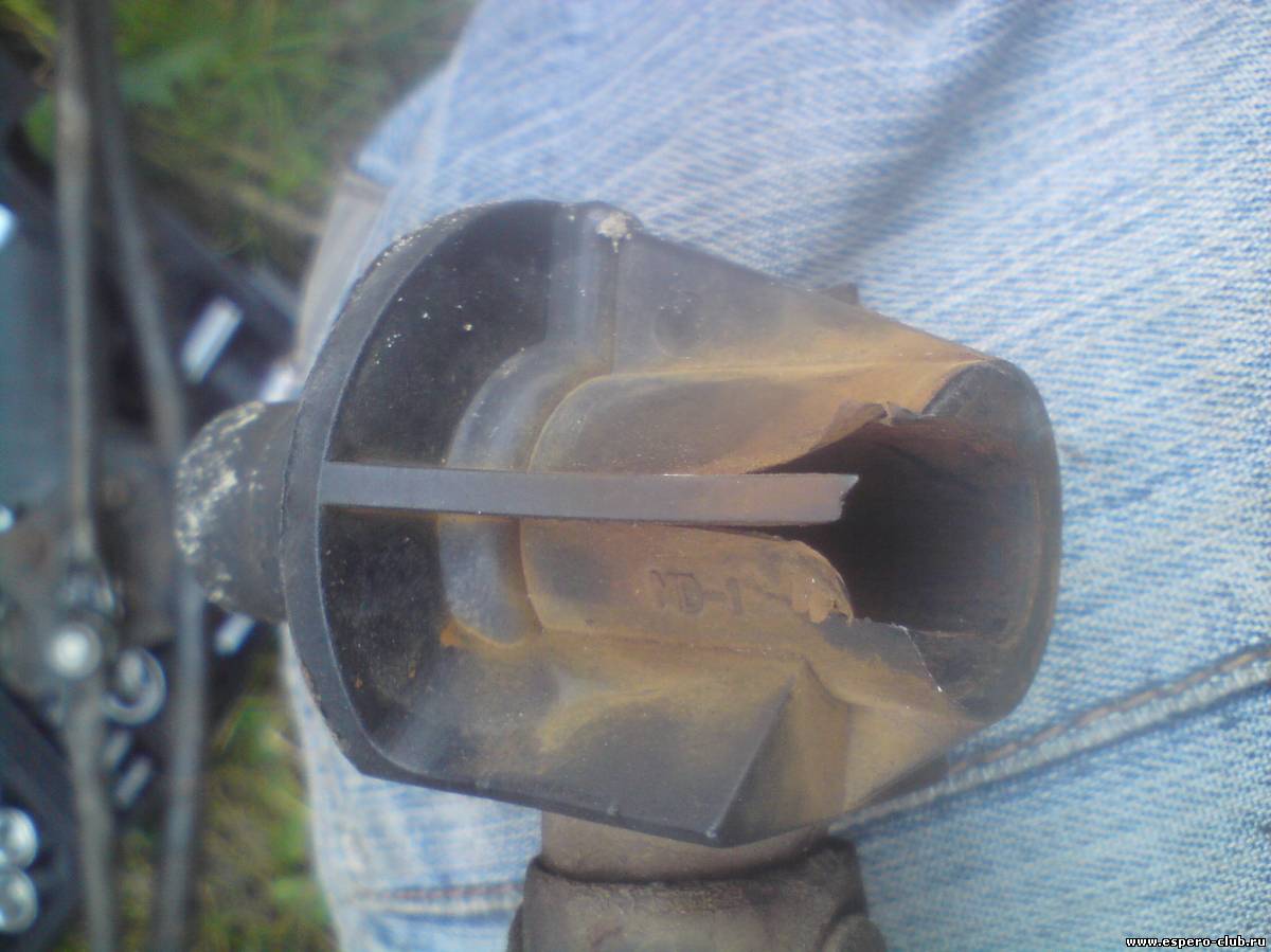

я с трапецией по другому обошелся
Добавлено (10.Дек.2012, 22:38:47)
наверное как и всех дворники давят в низ и соответственно выедают в низ,я отдавал токарю что бы выточил с чего-нибудь,но он не смог типа времени не было,дотянул что мне надо было уезжать на следующий день за 500 км ну а без дворников ни куда,времени придумать что было полдня,поэтому я взял болгарку и отрезал заклепки поменял эти пластмассовые втулки местами,выеденные канавки получается в верх,напихал солидолу туда,крепил на болты,может рассверливал не помню,четыре месяца уже так гоняю,ВСЕ КЛАСС!!!! ХОМУТЫ НЕ НУЖНЫ! ЦЕНА ВОПРОСА 0 рублей!!!
