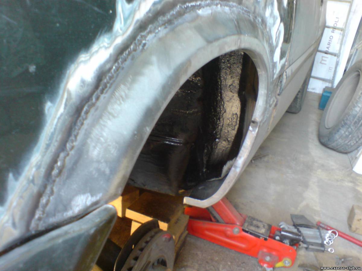

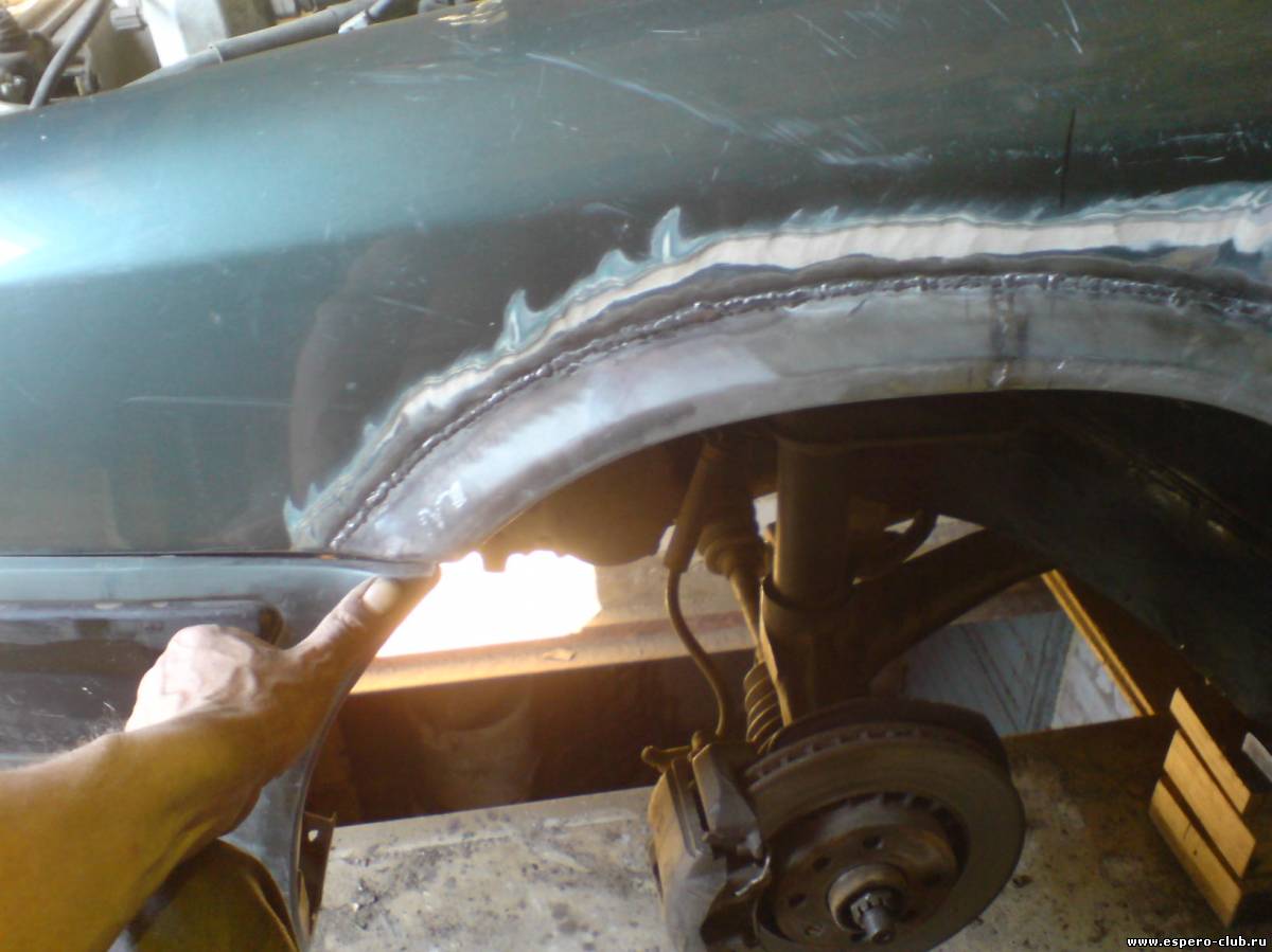

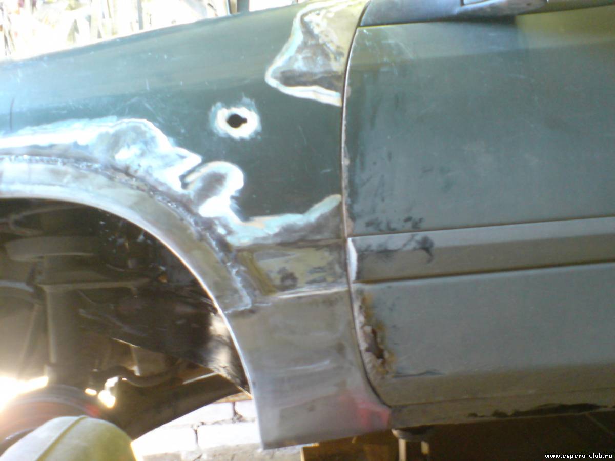

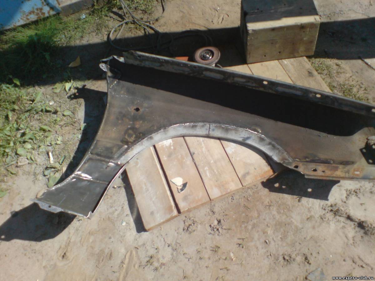

kostroma21Дата: Воскресенье, 17.Июн.2012, 20:02:53 | Сообщение # 20
Всё парни...починил я крыло.Осталось парочка подгонок...на раз болгаркой шаркнуть.А и ничего страшного нет...сейчас хоть полность сделаю сам крыло. biggrin

GIZДата: Воскресенье, 17.Июн.2012, 20:15:24 | Сообщение # 21
kostroma21, А ты каким диаметром проволки варишь и как кнопки на аппарате ставишь?
YriyДата: Воскресенье, 17.Июн.2012, 20:16:00 | Сообщение # 22
kostroma21, Спина пройдет, и начинай делать на продажу крылья, стаканы. короба уже есть, ну и двери biggrin
kostroma21Дата: Воскресенье, 17.Июн.2012, 20:27:34 | Сообщение # 23
Quote (GIZ)
Проволока 0.8...переключатели на максимуме...подача 3-4

lexa954Дата: Воскресенье, 17.Июн.2012, 20:44:18 | Сообщение # 25
просто смотрел как вваривают рем ставки они варят точками
GIZДата: Воскресенье, 17.Июн.2012, 20:47:19 | Сообщение # 26
kostroma21, А верхний круговой регулятор с цифрами это разве подача?
михалычДата: Воскресенье, 17.Июн.2012, 20:55:15 | Сообщение # 27
Quote (lexa954)
точками это для кого то другого......а для себя сплошным швом
kostroma21Дата: Воскресенье, 17.Июн.2012, 20:59:17 | Сообщение # 28
Quote (GIZ)
Это подача проволоки.
Quote (lexa954)
Точками вваривают чтобы метал не пучило...многие так делают...когда не себе или побыстрей.
lexa954Дата: Воскресенье, 17.Июн.2012, 21:00:39 | Сообщение # 29
Quote (михалыч)
так а сплошнаком нагревается и ведет и шпакли много потребуется
GIZДата: Воскресенье, 17.Июн.2012, 21:04:34 | Сообщение # 30
Quote (kostroma21)
Вот я лошара... biggrin biggrin biggrin
А ток значит кнопками мин макс и 1 ,2 регулируется?
Я просто думал что верхний тоже ток регулирует... facepalm fool
Добавлено (17.Июн.2012, 21:04:34)
Quote (lexa954)
Все лучше чем не провареные дыры, которые потом гнить будут...
