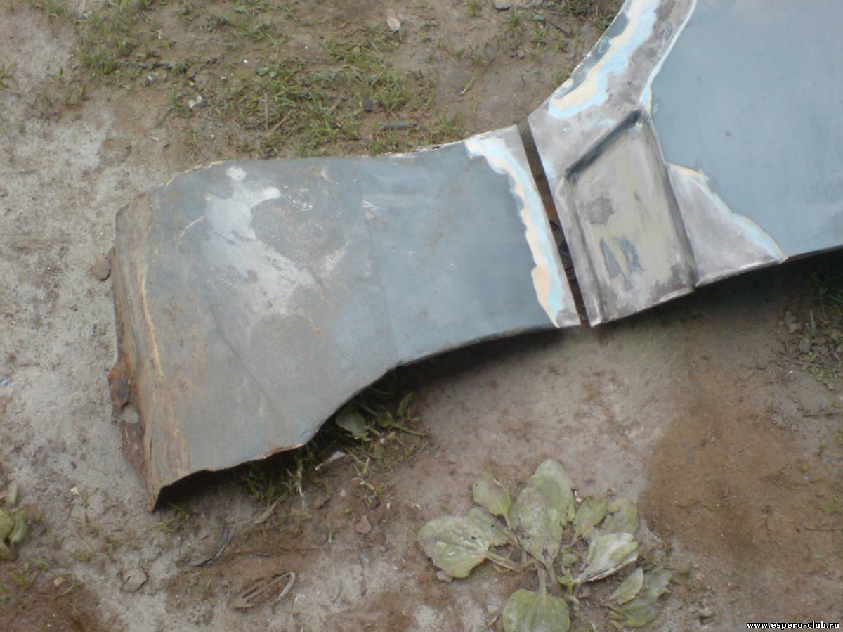

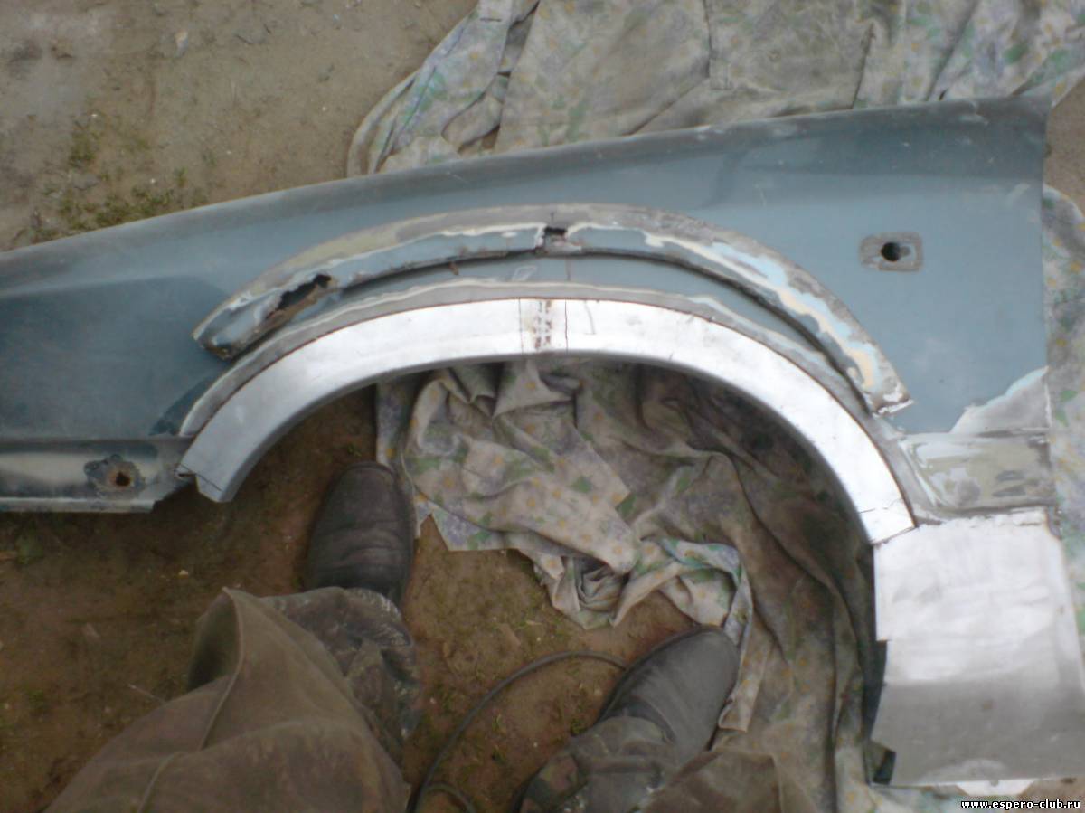

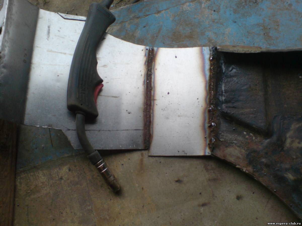

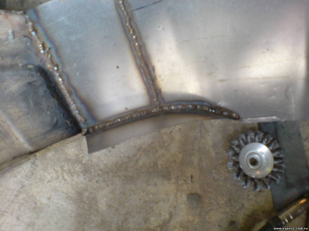

не БОЛЬШОЙ ремонт крыла

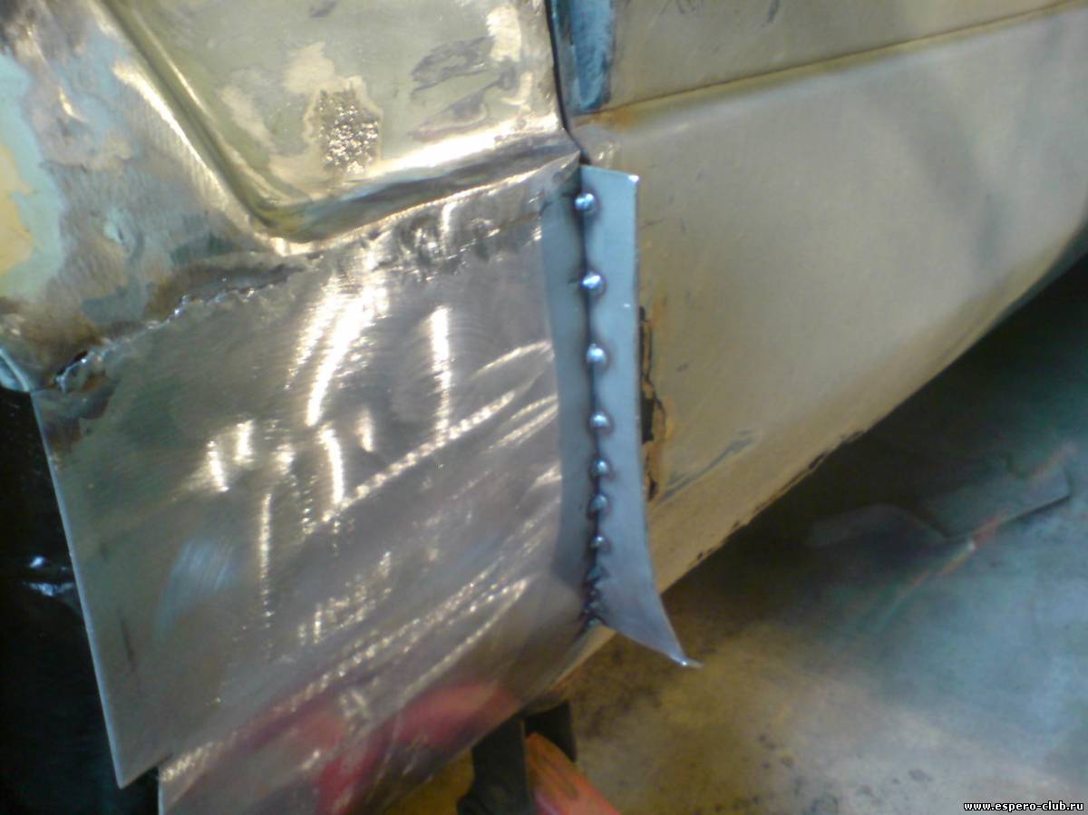

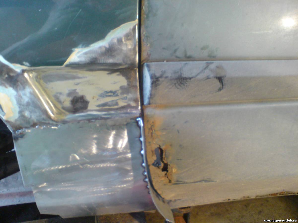

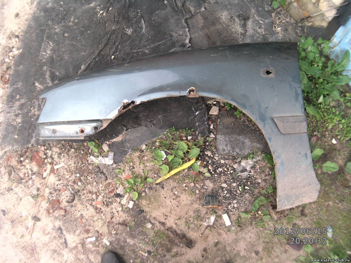

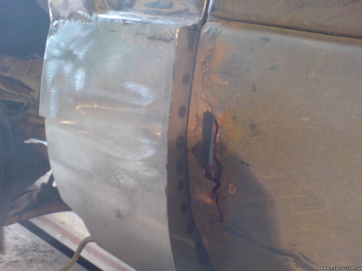

kostroma21Дата: Суббота, 16.Июн.2012, 18:44:18 | Сообщение # 1
Прикрепления: 3577023.jpg (186.7 Kb) · 0875642.jpg (164.0 Kb) · 6154602.jpg (175.7 Kb) · 3409323.jpg (143.8 Kb) · 8864012.jpg (124.2 Kb)

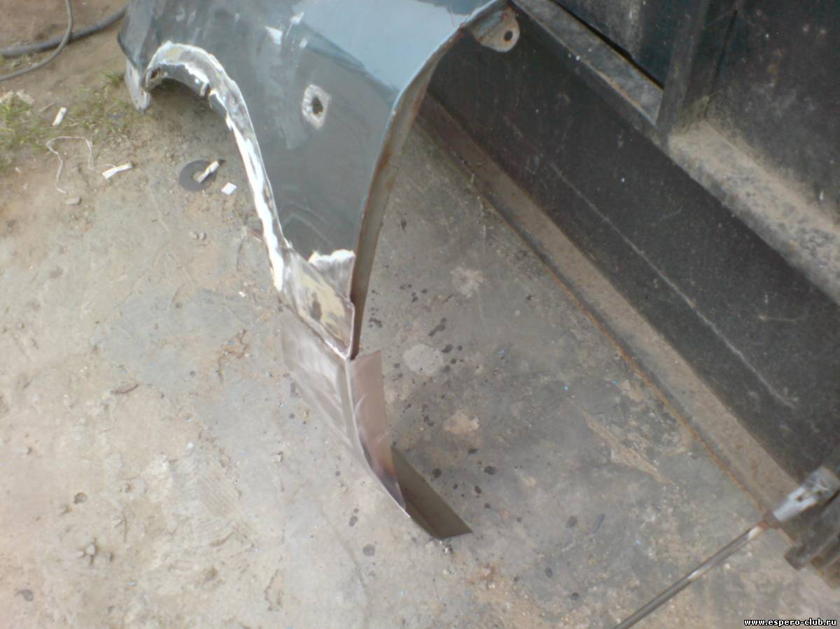

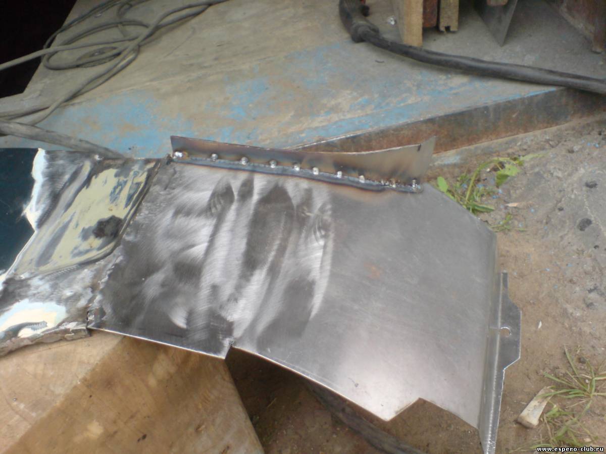

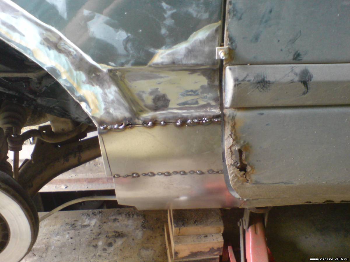

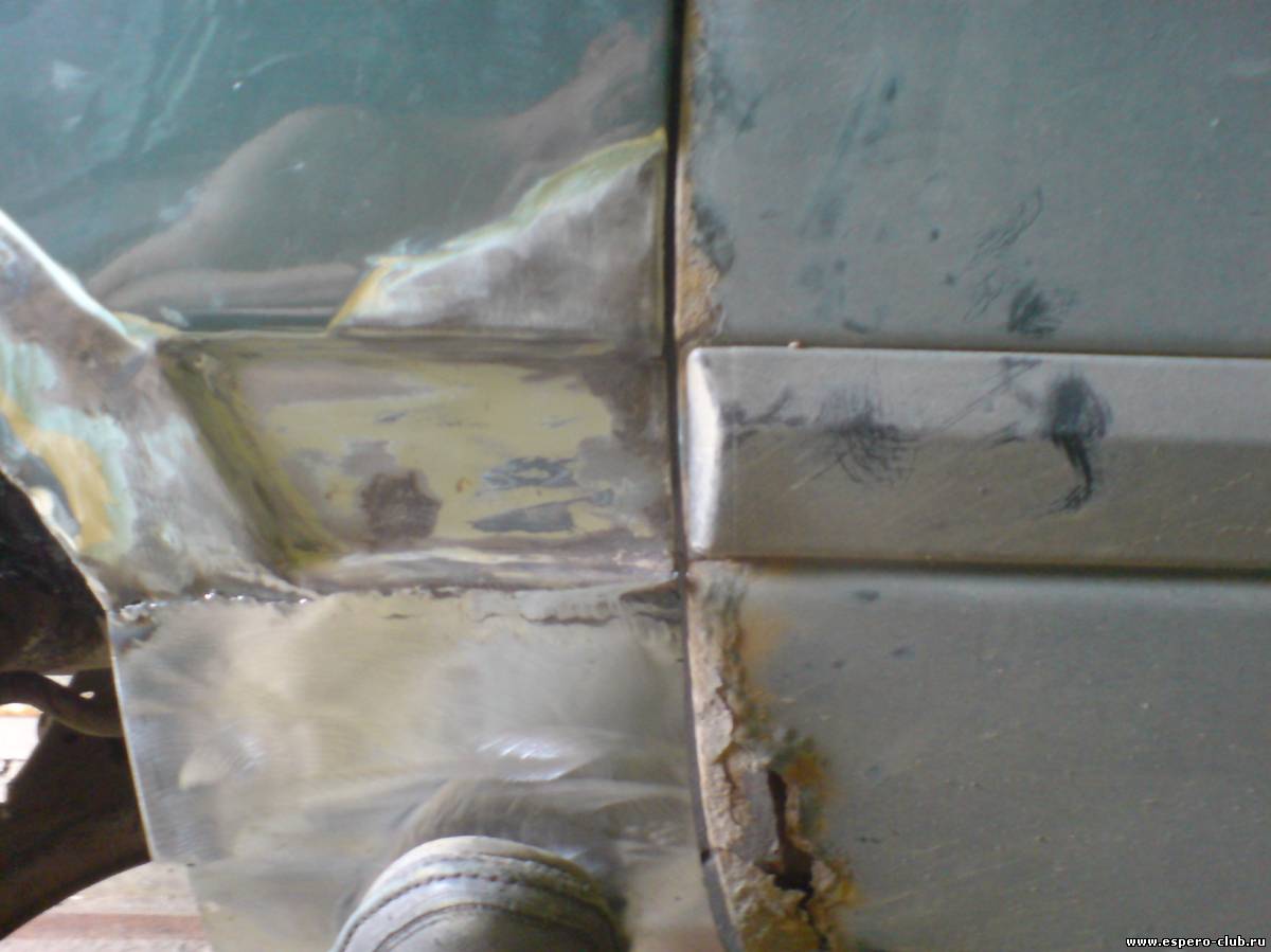

kostroma21Дата: Суббота, 16.Июн.2012, 18:48:37 | Сообщение # 2
Прикрепления: 3256530.jpg (113.0 Kb) · 6428842.jpg (98.3 Kb) · 4172242.jpg (77.7 Kb) · 3061579.jpg (90.3 Kb) · 4424572.jpg (85.4 Kb)

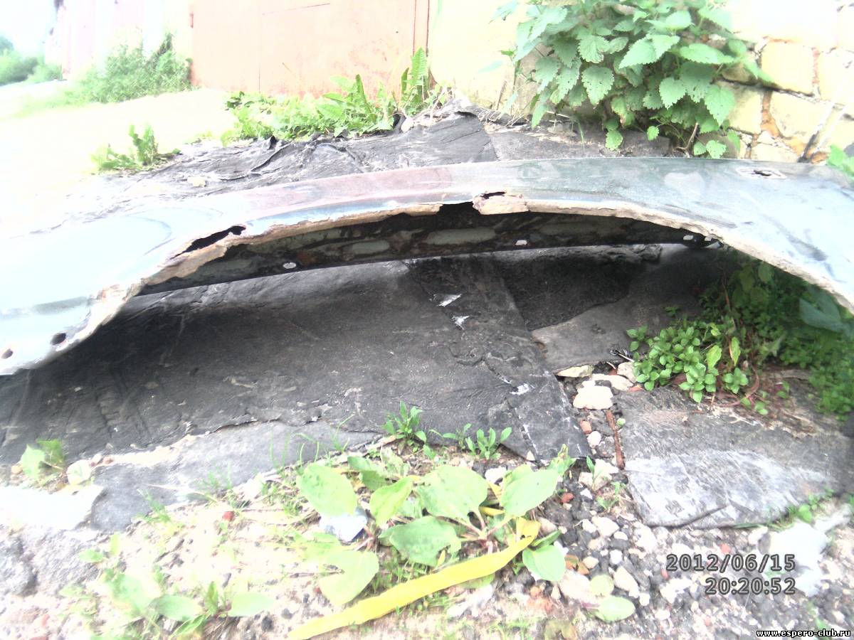

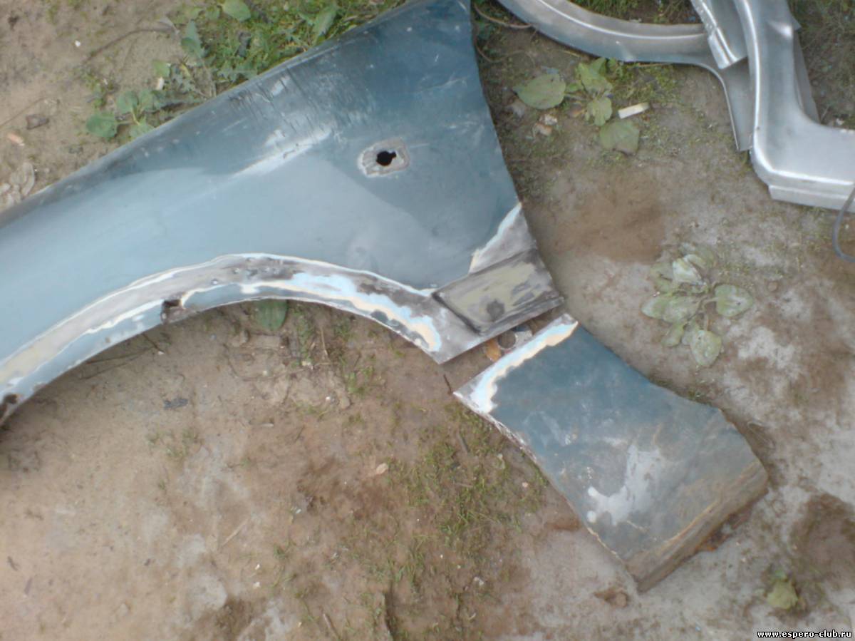

kostroma21Дата: Суббота, 16.Июн.2012, 18:51:49 | Сообщение # 3
Прикрепления: 2816339.jpg (89.9 Kb) · 1989780.jpg (91.7 Kb) · 5980873.jpg (68.1 Kb) · 6675431.jpg (72.7 Kb) · 3658801.jpg (58.4 Kb)

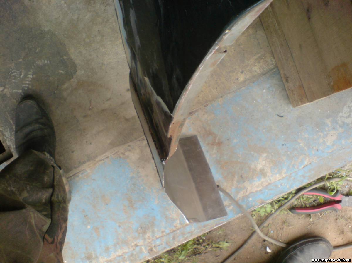

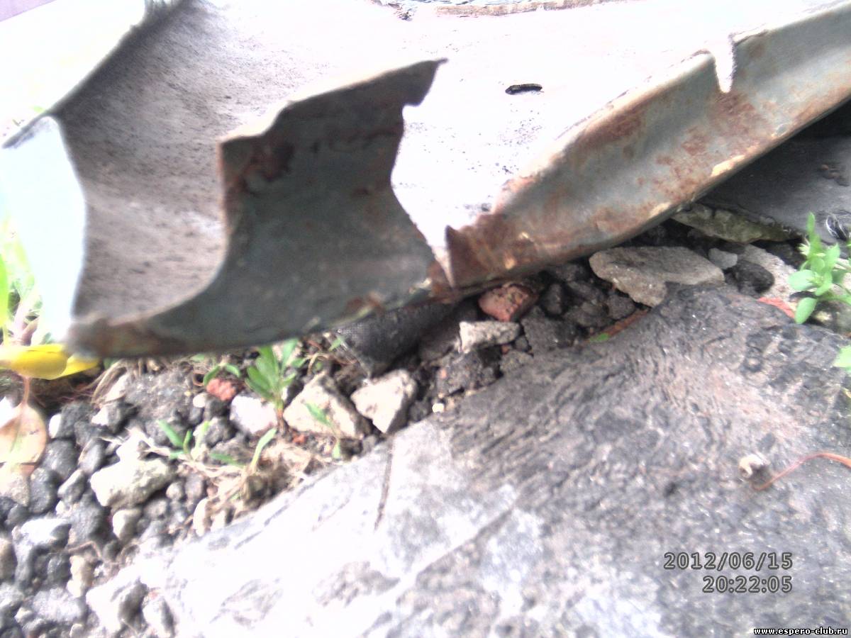

kostroma21, уважуха за упорство в приведении кузова в порядок.
Очень гнилая машина тебе досталась, видимо не разу мовиля не нюхавшая.
Обрабатывать после устранения всей ржавчины будешь?

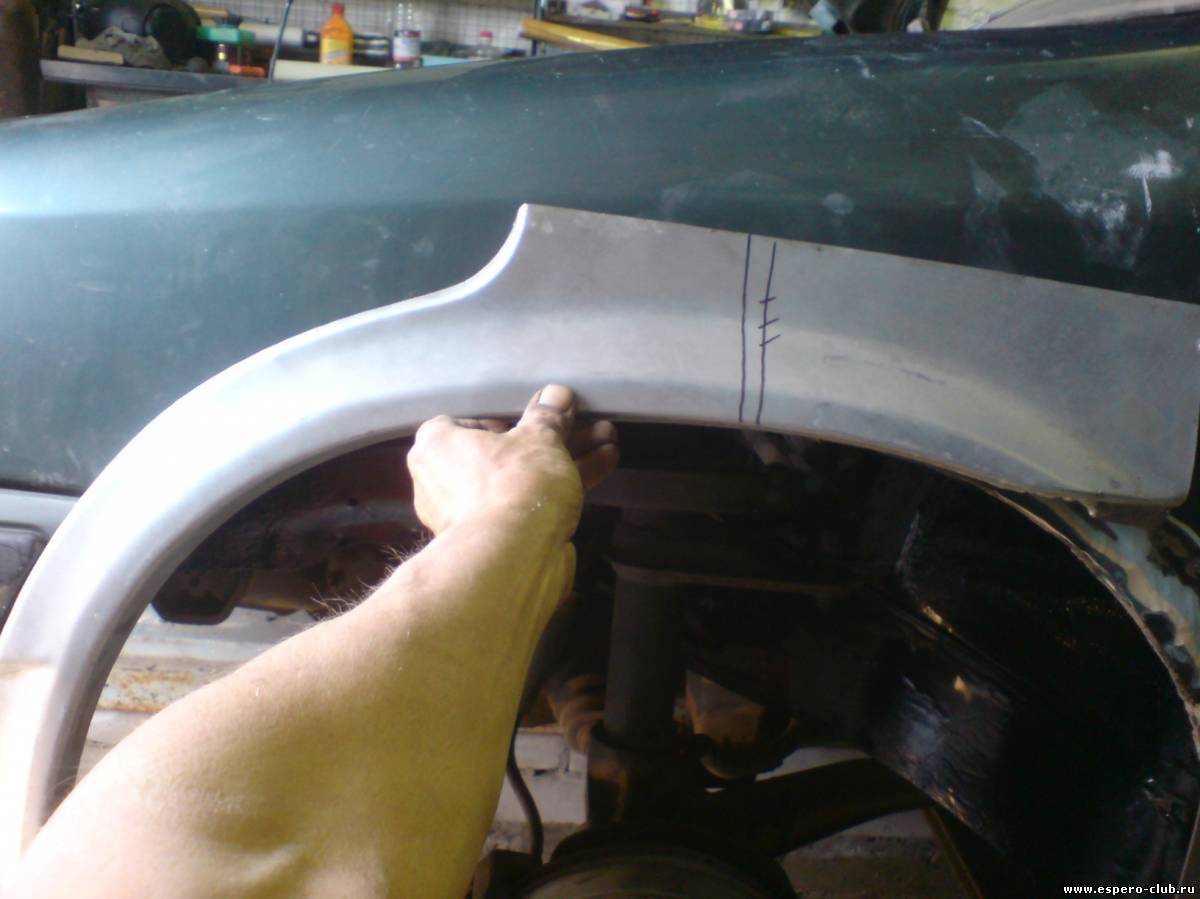

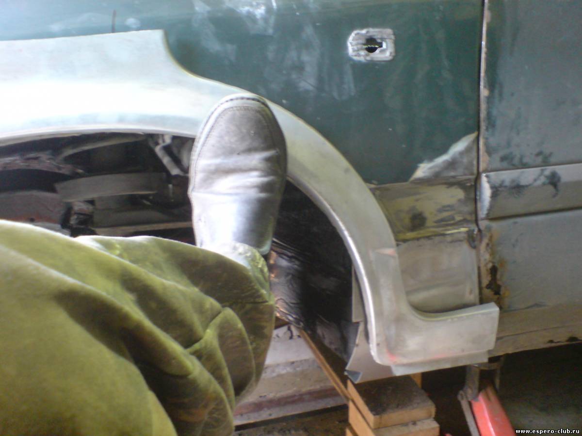

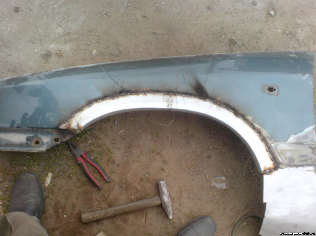

kostroma21Дата: Суббота, 16.Июн.2012, 18:57:21 | Сообщение # 5
Прикрепления: 1477273.jpg (69.6 Kb) · 2205809.jpg (68.1 Kb) · 4127883.jpg (93.5 Kb) · 3100917.jpg (87.1 Kb) · 7042469.jpg (96.5 Kb)

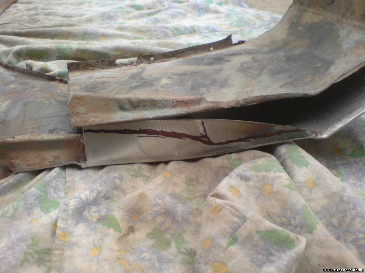

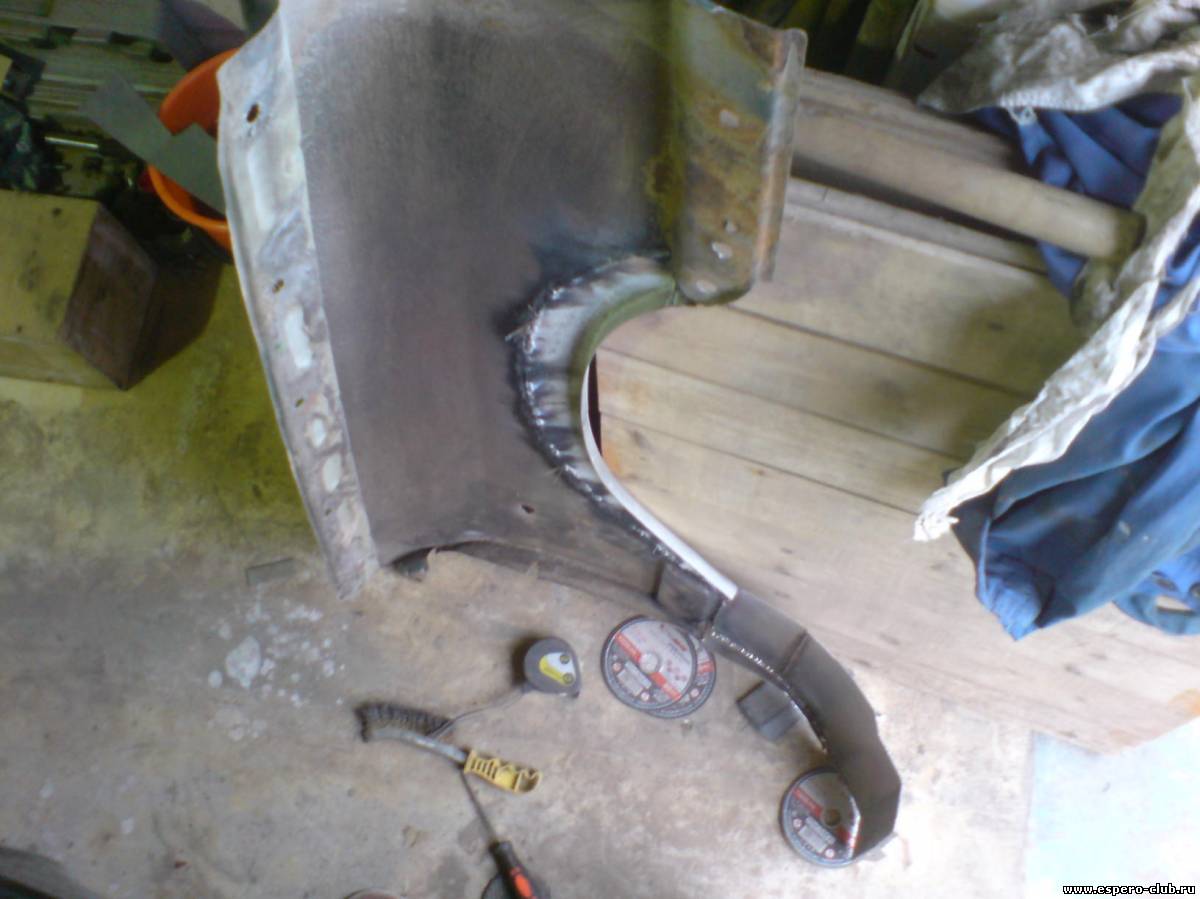

kostroma21Дата: Суббота, 16.Июн.2012, 19:00:35 | Сообщение # 6
Прикрепления: 8422292.jpg (69.1 Kb) · 0120289.jpg (76.7 Kb) · 7378851.jpg (96.9 Kb) · 0548788.jpg (82.8 Kb) · 3507905.jpg (78.2 Kb)

Остальное завтра доремонтирую biggrin
Добавлено (16.Июн.2012, 19:06:28)
Quote (unf1984)
Очень гнилая машина тебе досталась, видимо не разу мовиля не нюхавшая. Обрабатывать после устранения всей ржавчины будешь?

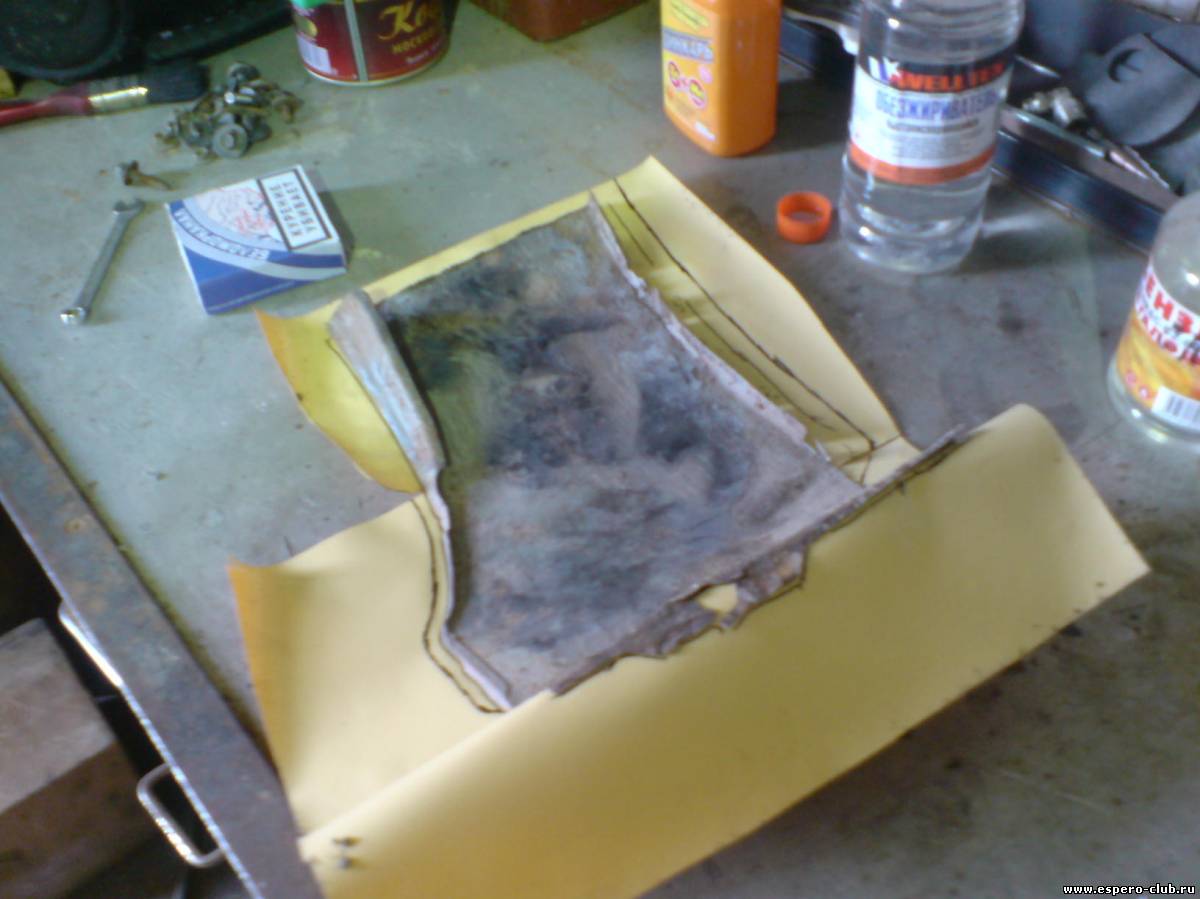

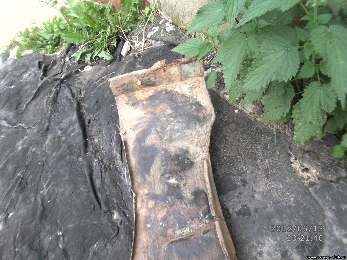

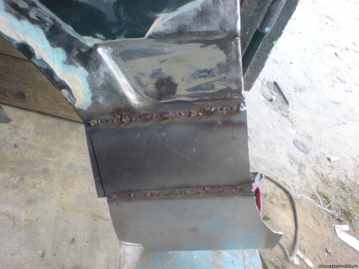

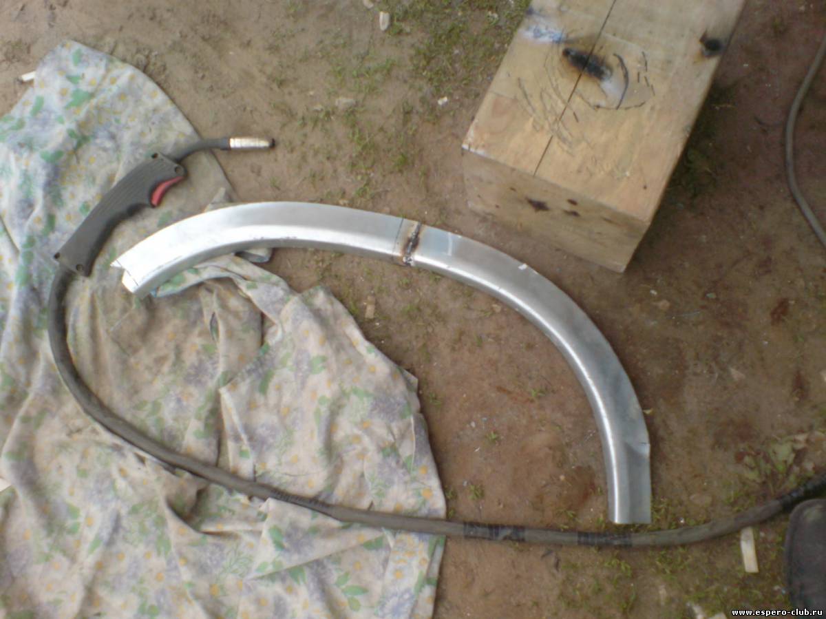

Это я её довёл.5 лет под окном и ни грамма мовиля.Ржавчину вырезаю ,завариваю полторашкой металлом.

kostroma21Дата: Суббота, 16.Июн.2012, 21:36:17 | Сообщение # 14
Quote (lexa954)
легче б.у крыло взять?
Элементарная арифметика.Ждать пока найдёш,пока привезут кота в мешке.Всё равно его нужно будет доводить:подшпаклёвывать ,красить,убирать ржу.
