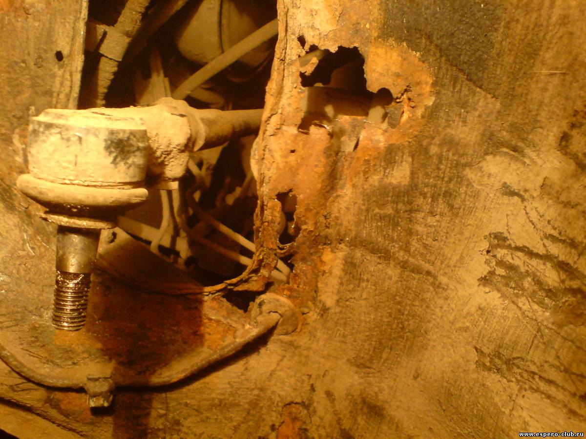

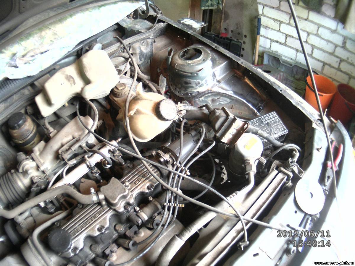

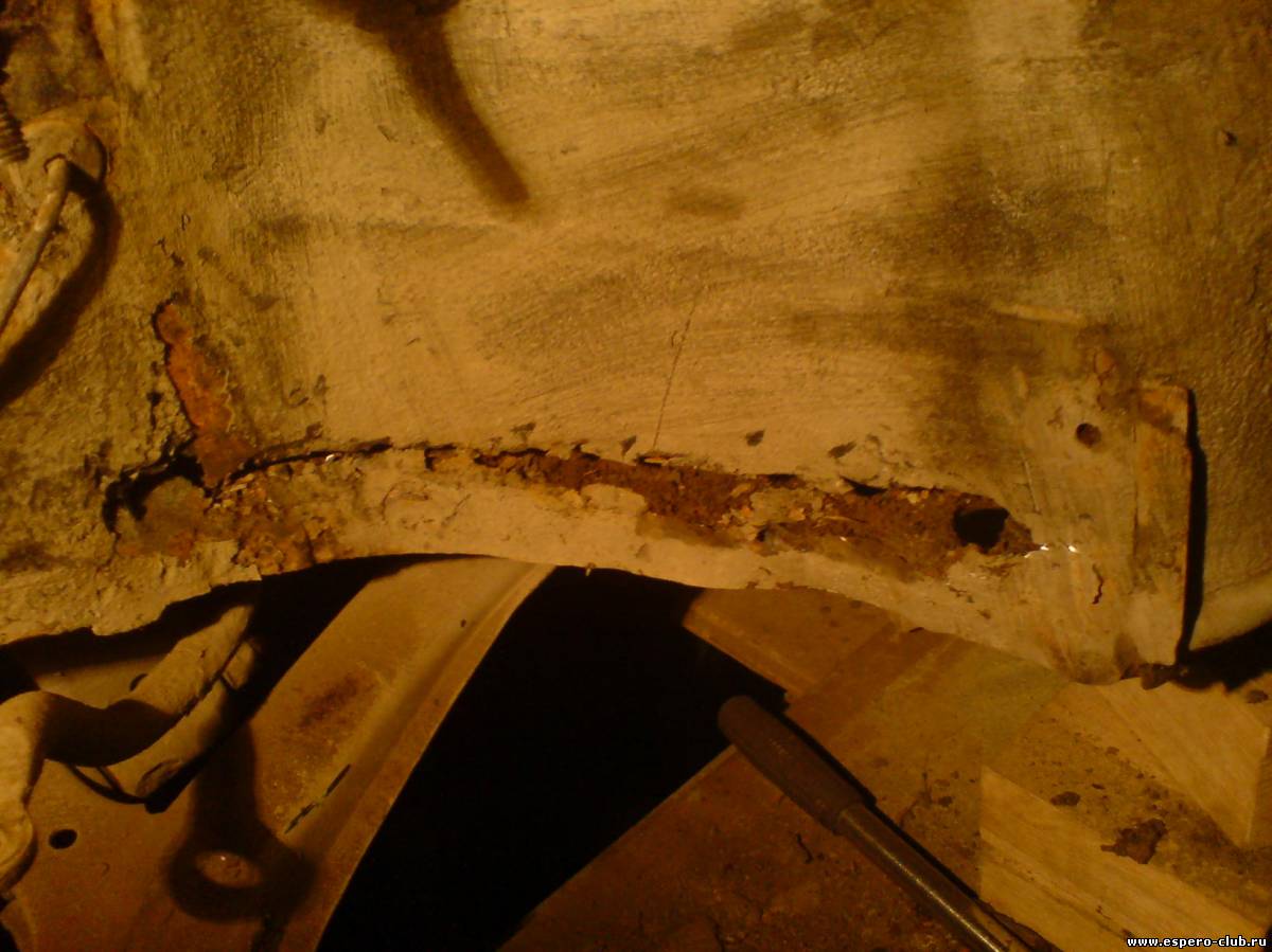

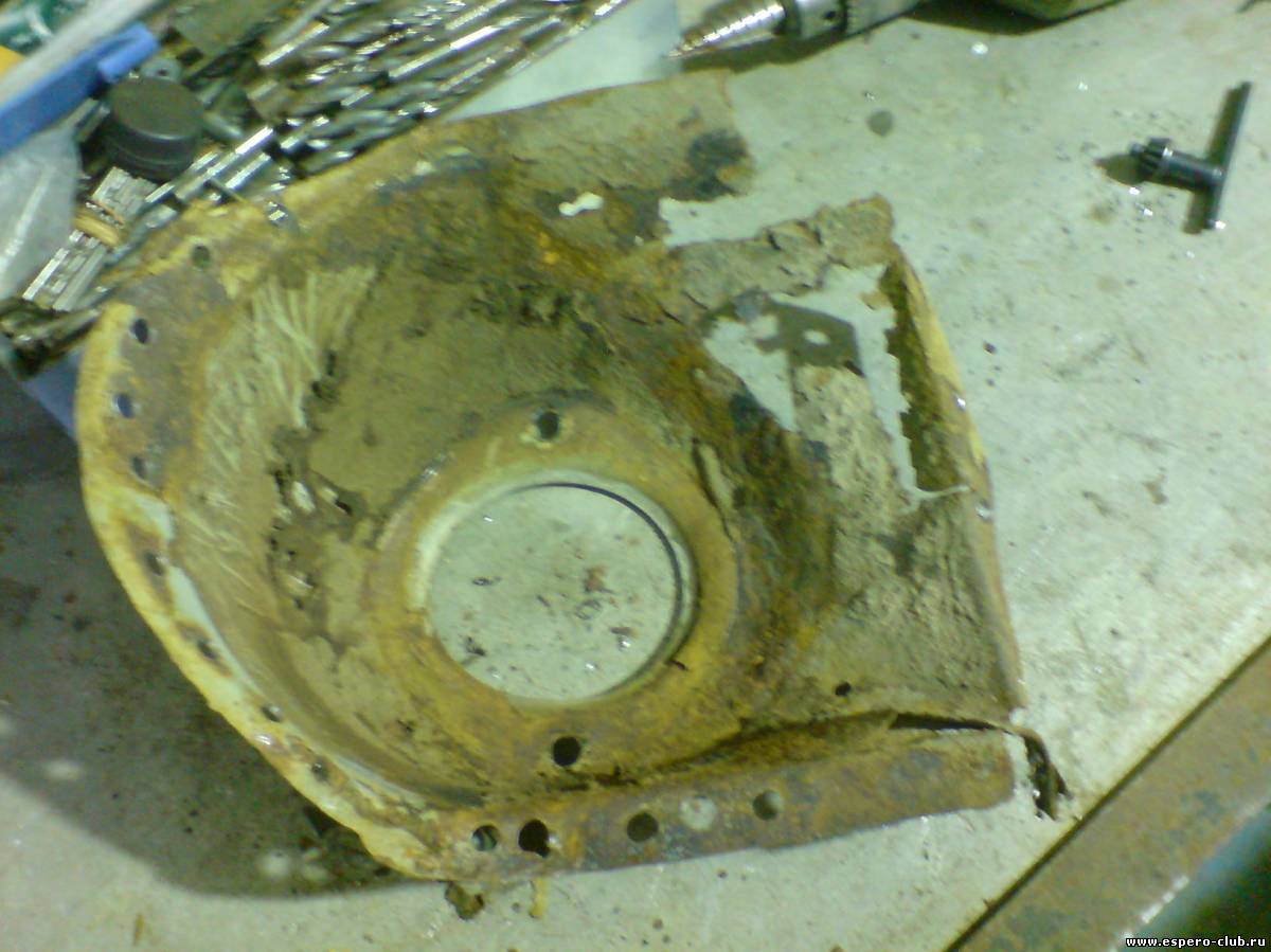

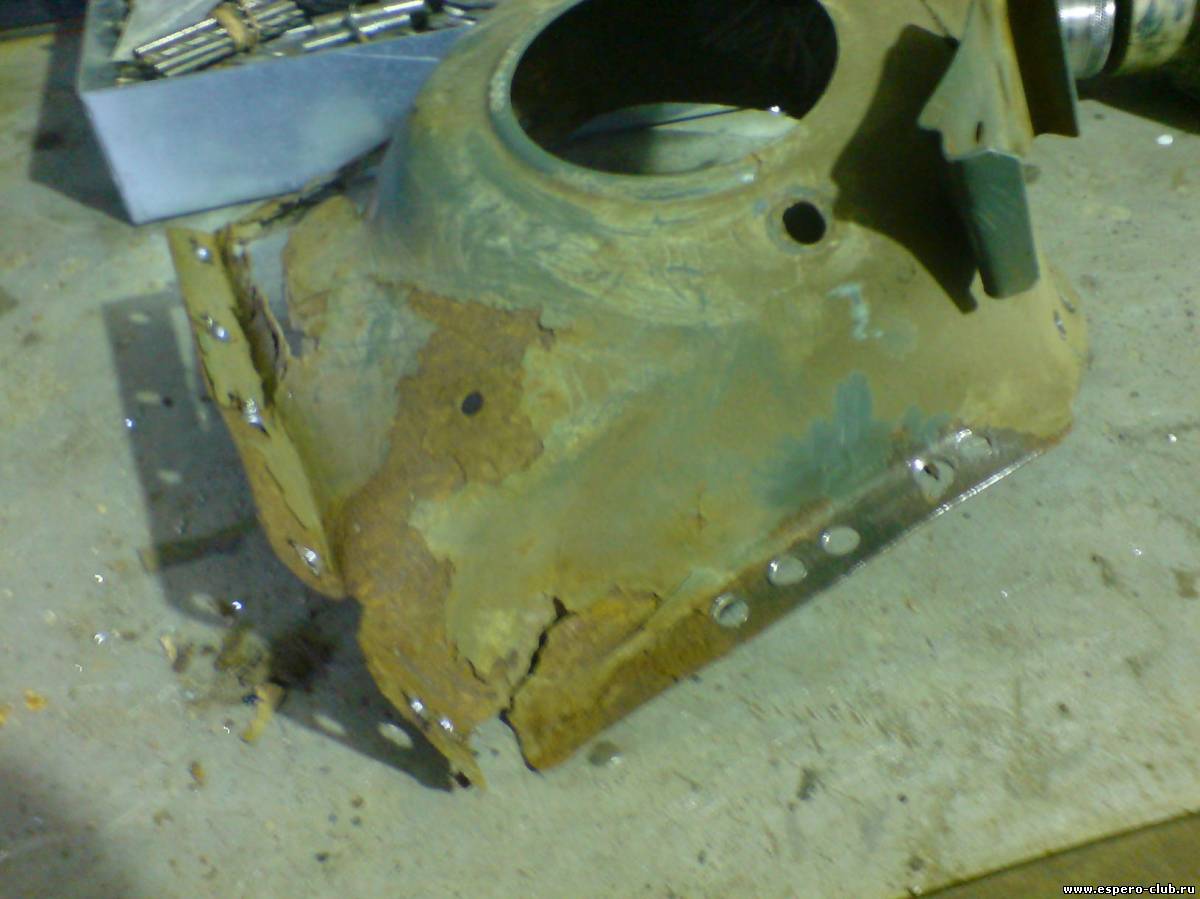

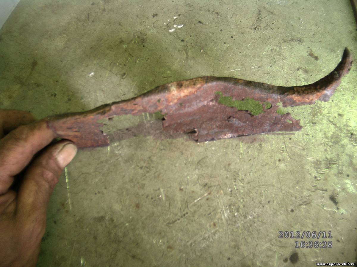

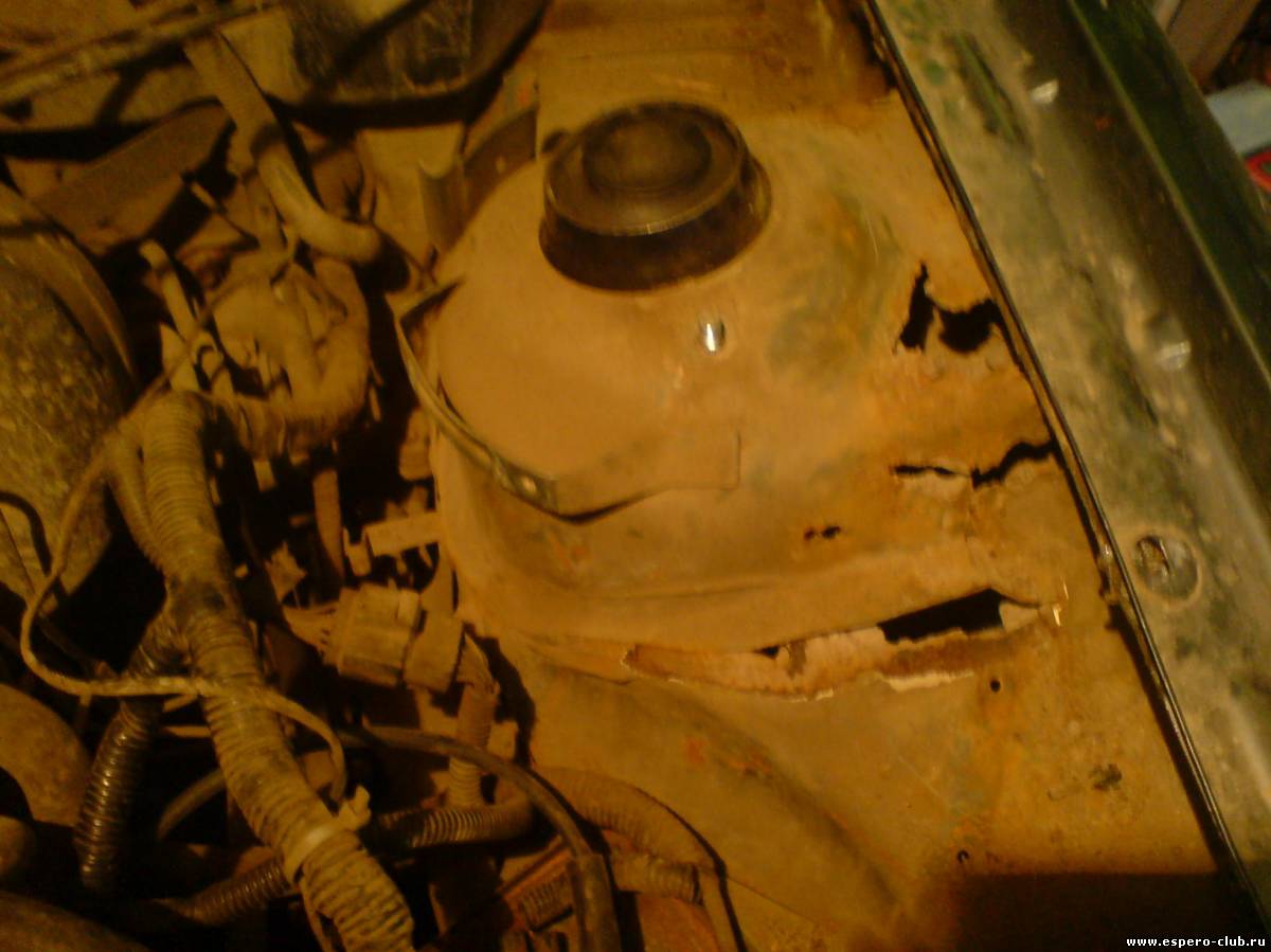

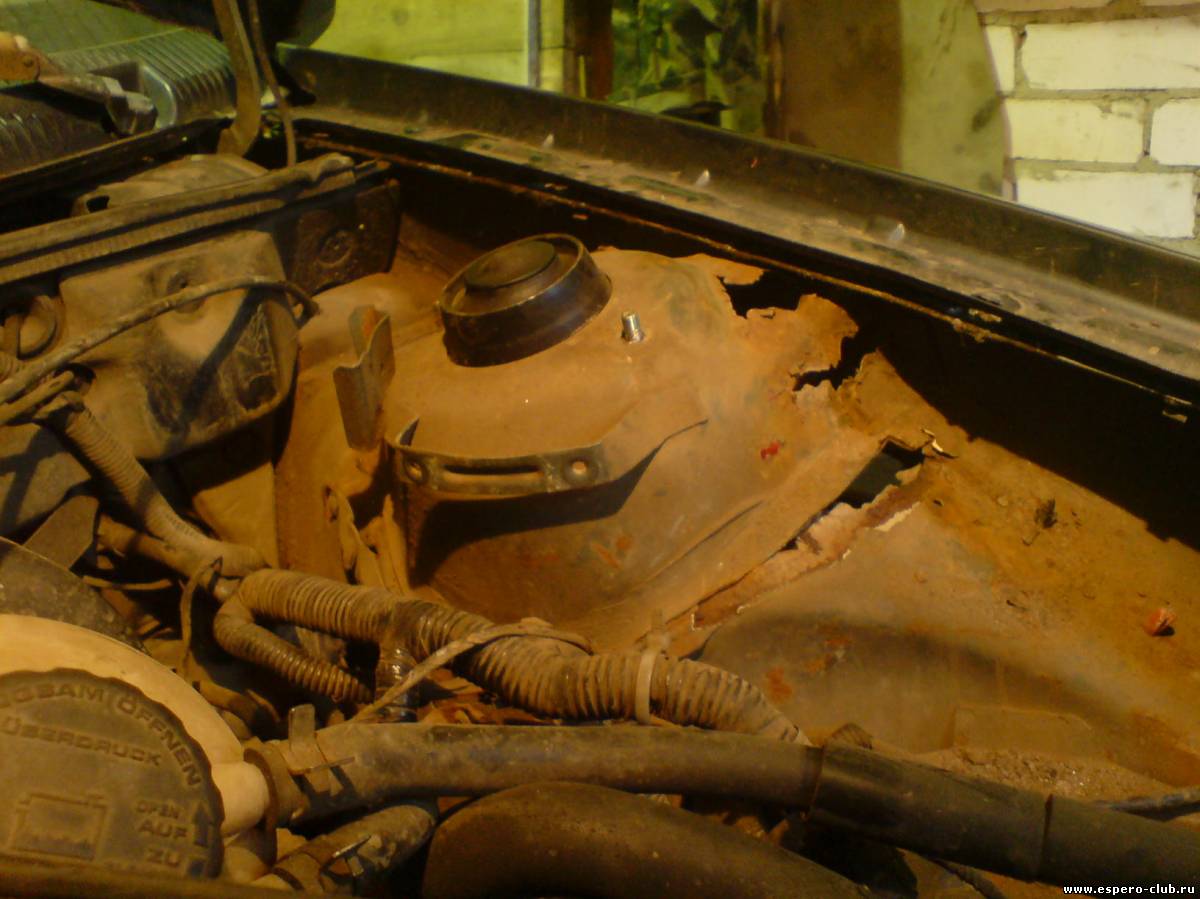

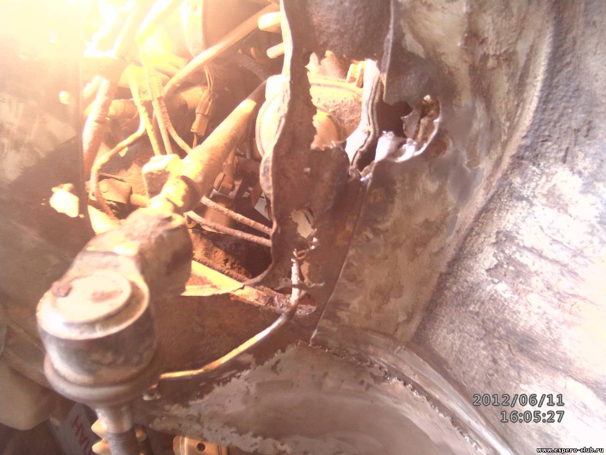

Случилась у меня беда...оторвало левый стакан.Снял стойку,пластик ,крыло...картинка не радостная
Сквозные дыры,глубокая корозия.От машины избавлятся не собираюсь.Решил капитально вариться.

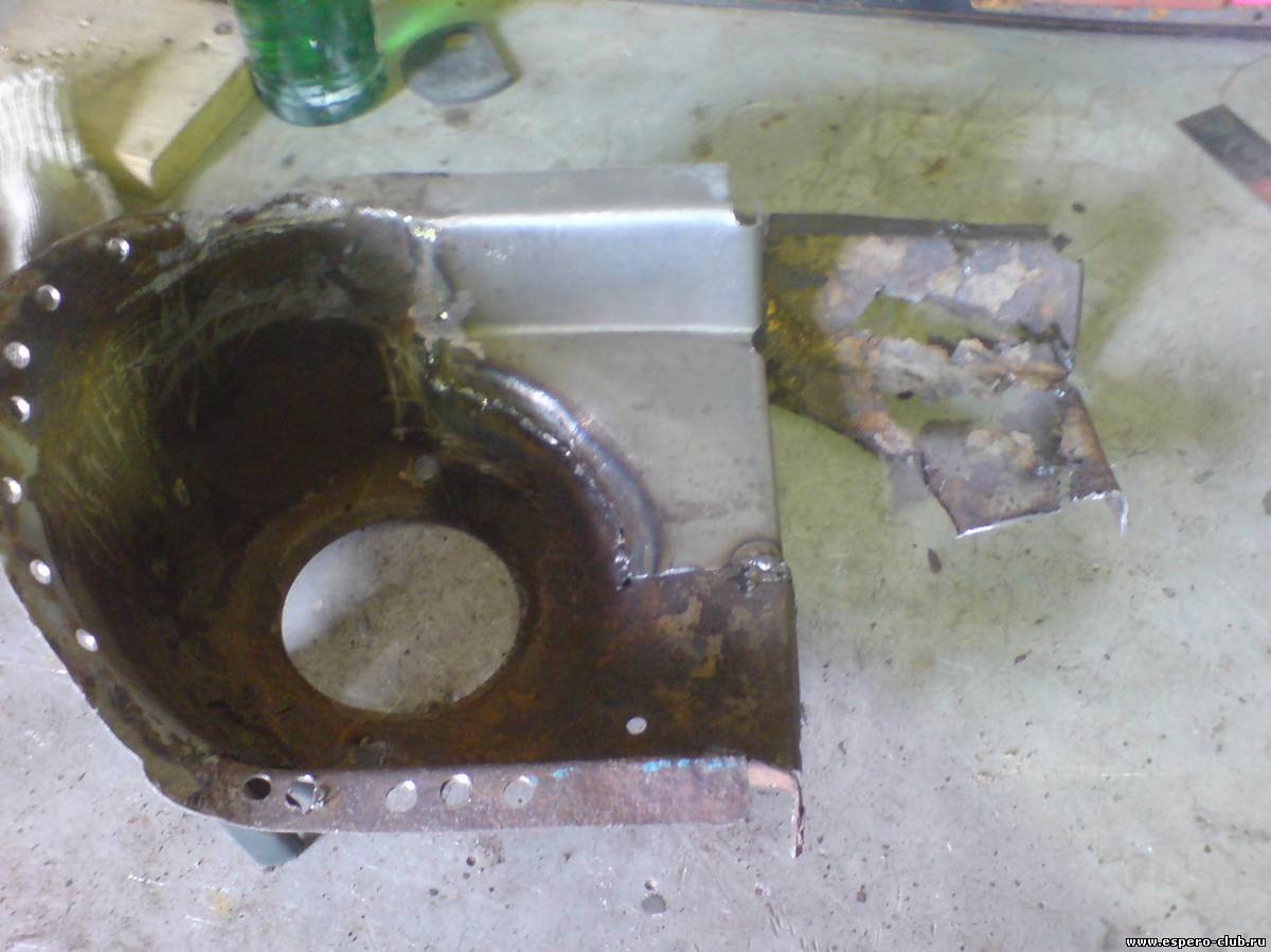

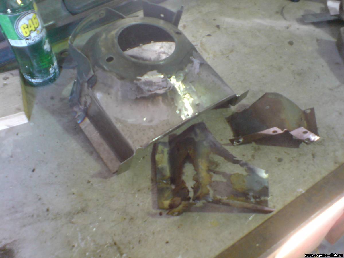

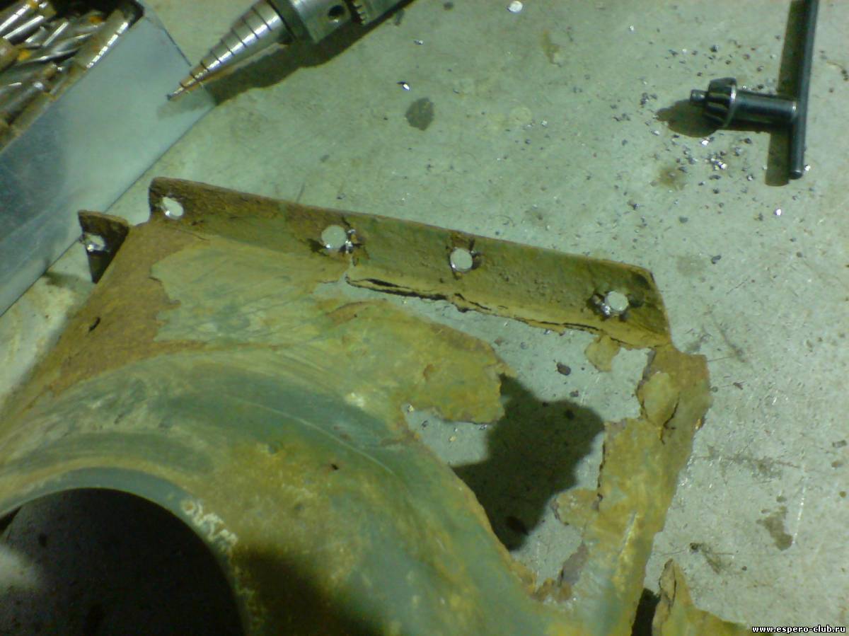

Высверлил точечную сварку стакана.Снял стакан.БЕДА.

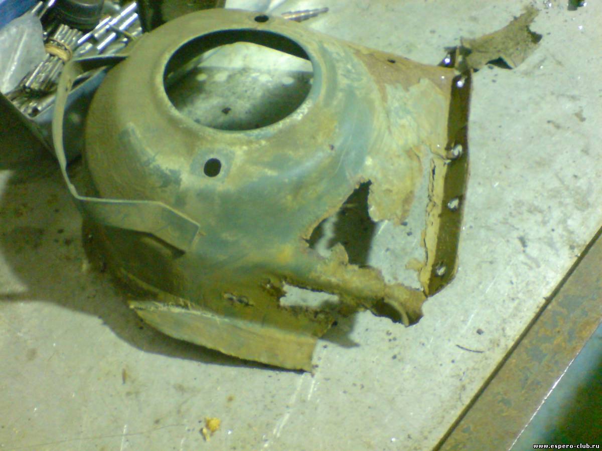

Нормальный стакан не найдёш...решил восстанавливать этот.Метал,полуавтомат есть.

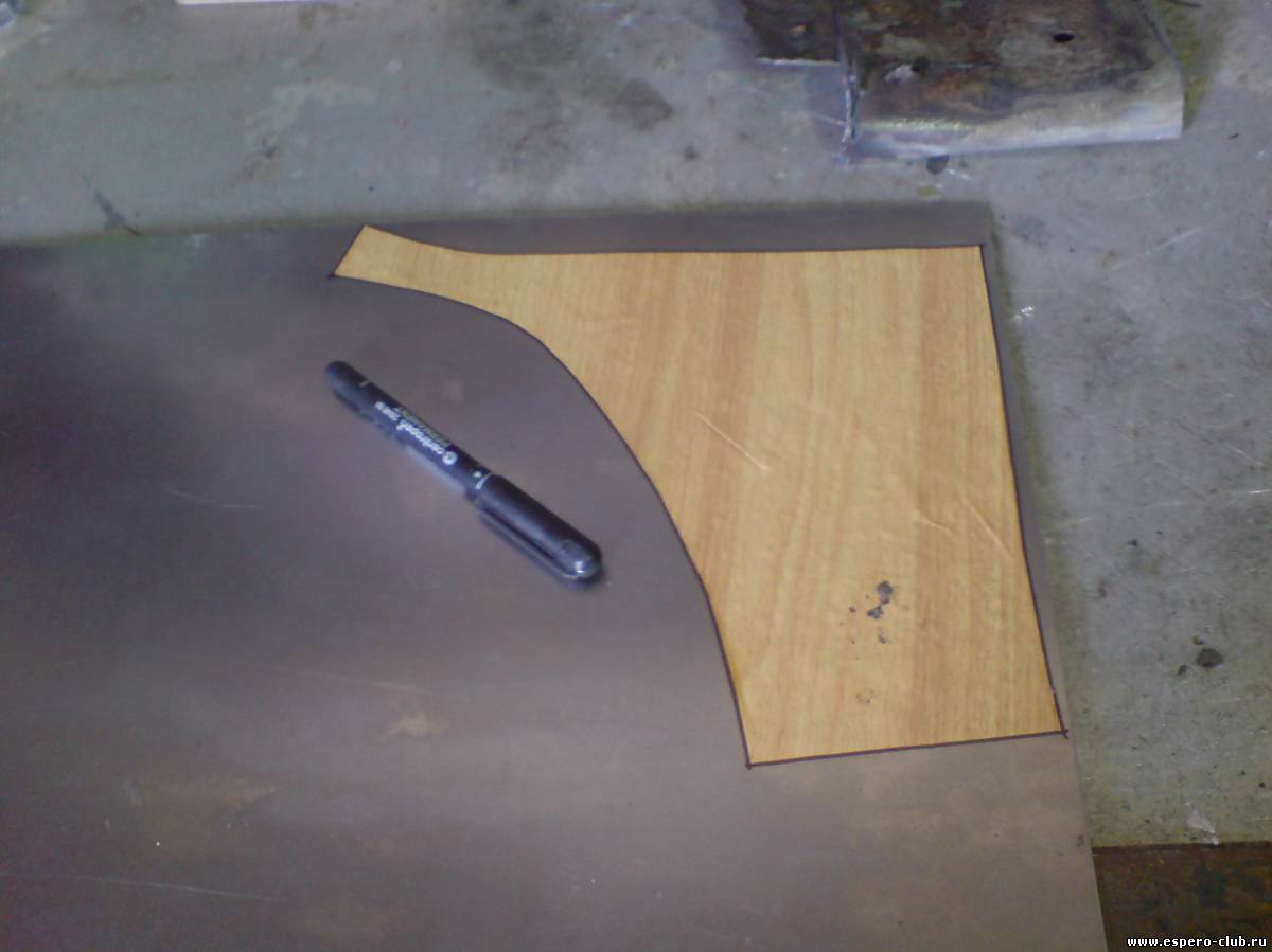

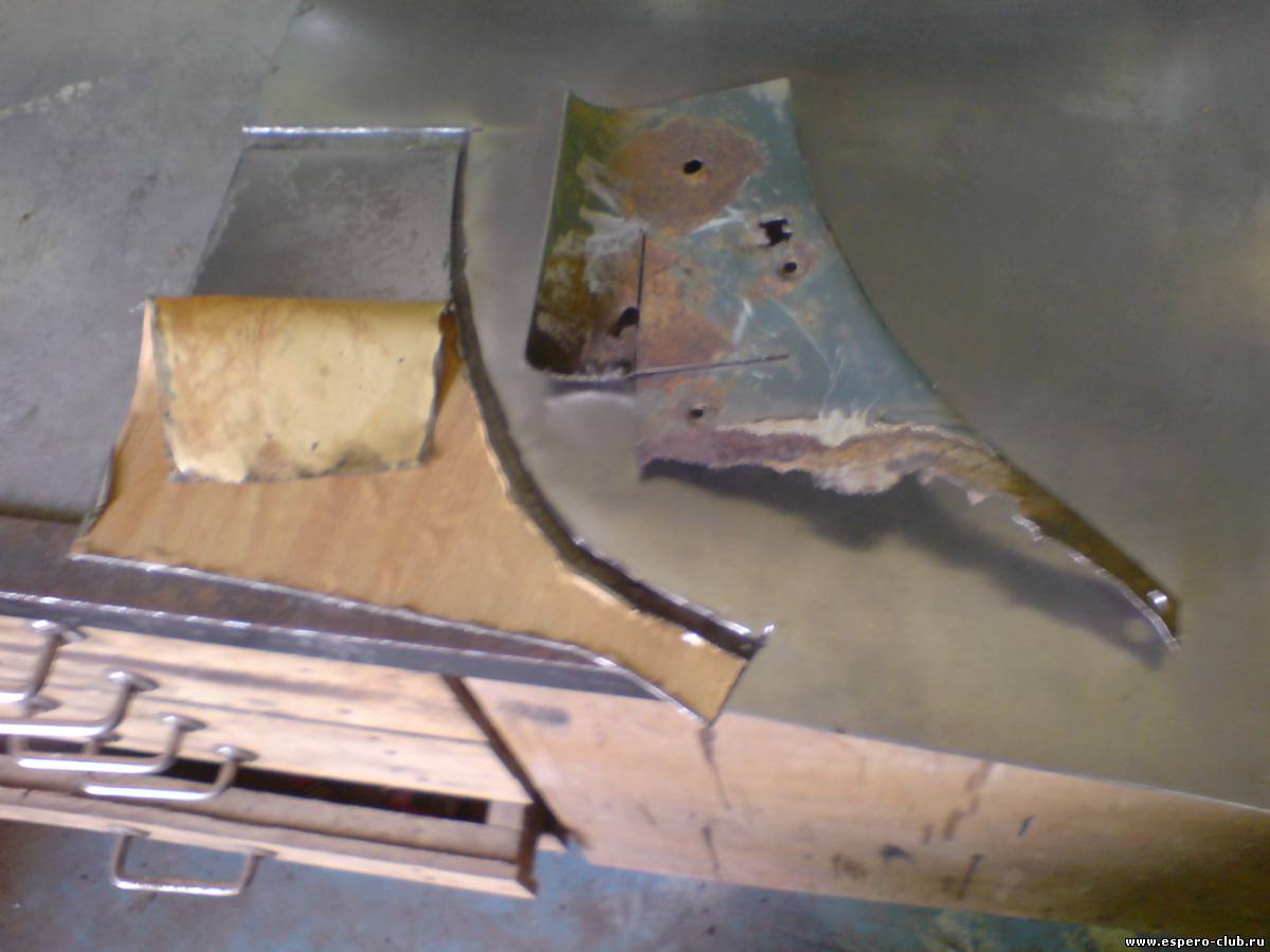

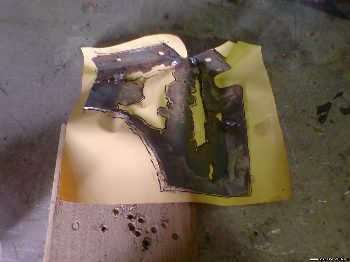

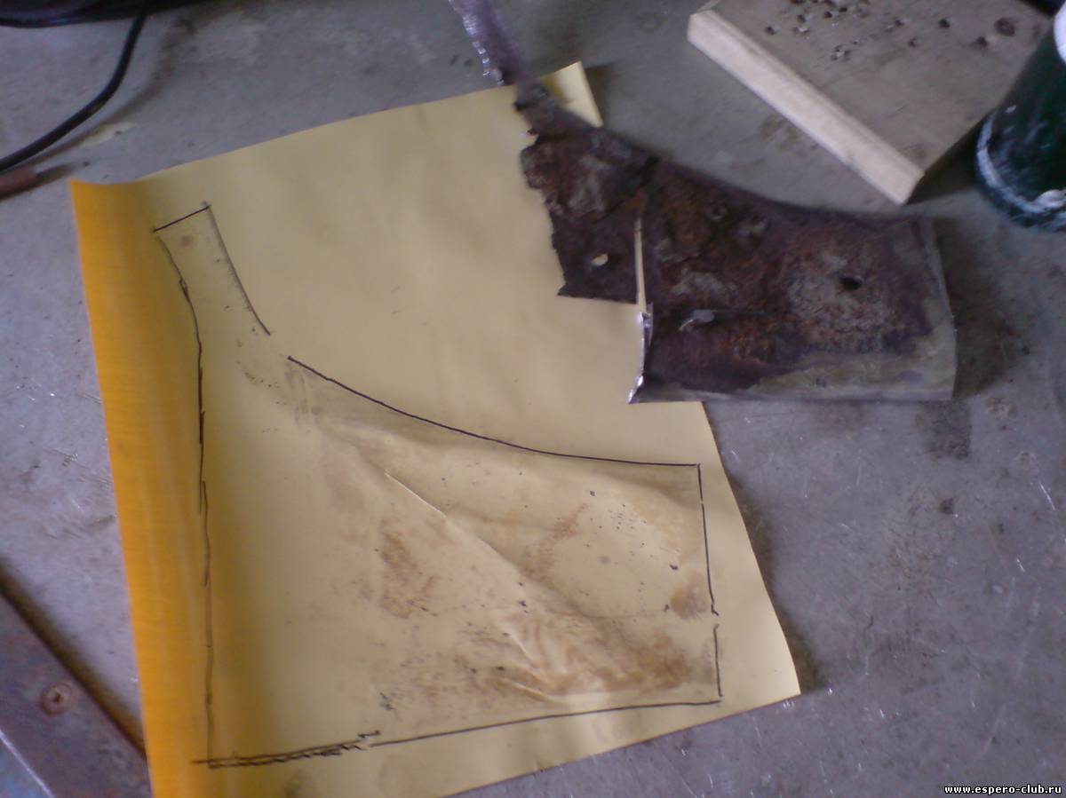

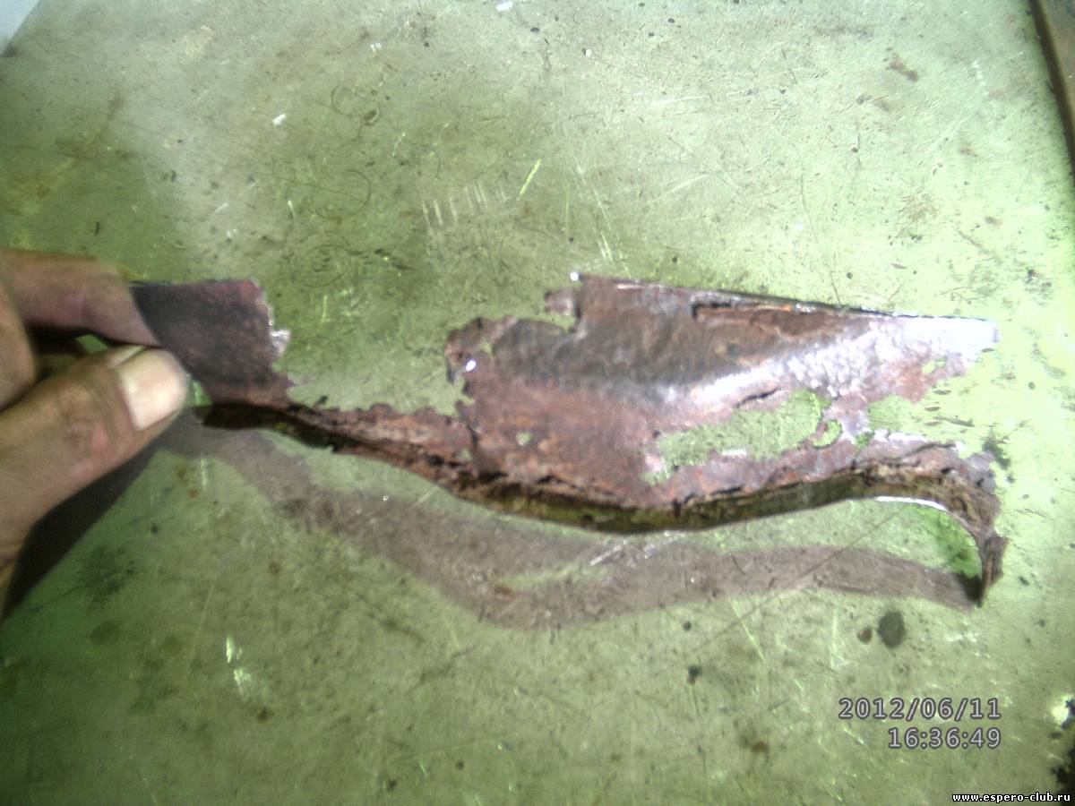

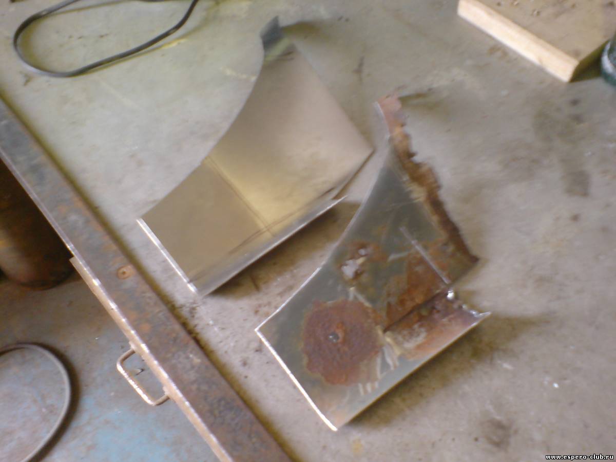

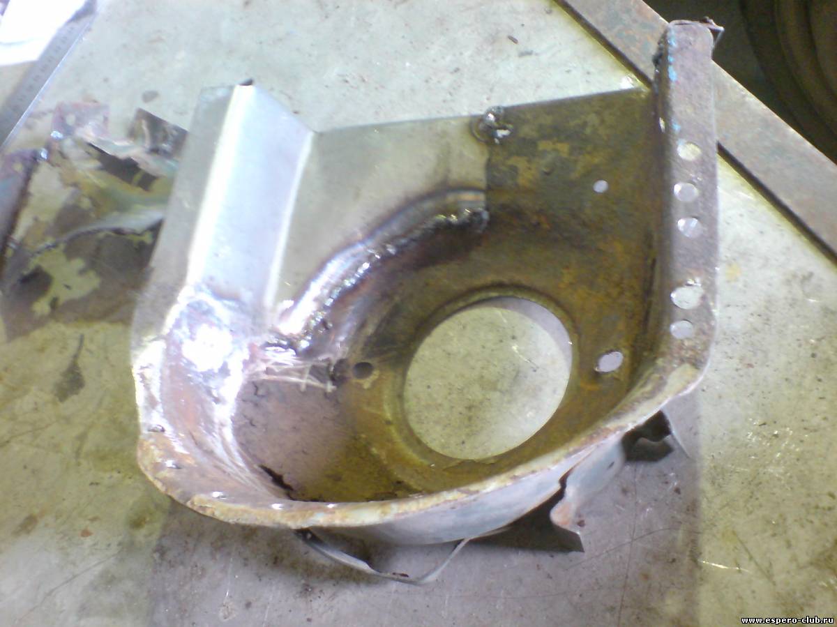

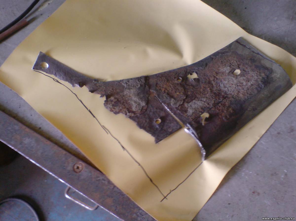

Встал вопрос...как сделать деталь на замену?Всё есть а бумаги в гараже нет.Пока искал попалась на глаза самоклеящаяся плёнка...целый рулон.Плёнка наклеена на бумагу...самое то.Отрезал кусок снял с бумаги плёнку и еле с руки стряхнул.ВОТ ОНО что нужно чтобы выкройку сделать ПЛЁНКА.
Вырезаем деталь подлежащуюю замене...стораемся сильно не гнуть не ломать.Берём плёнку и наклеиваем на деталь

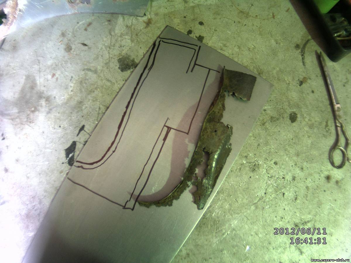

Берём мазяку лудче перманентную и дорисовываем не достающее.Плёнку снимаем вырезаем по линии и наклеиваем на пластину с которой будем делать деталь.
Можно даже не обводить и резать прямо по краю плёнки...держится хорошо.

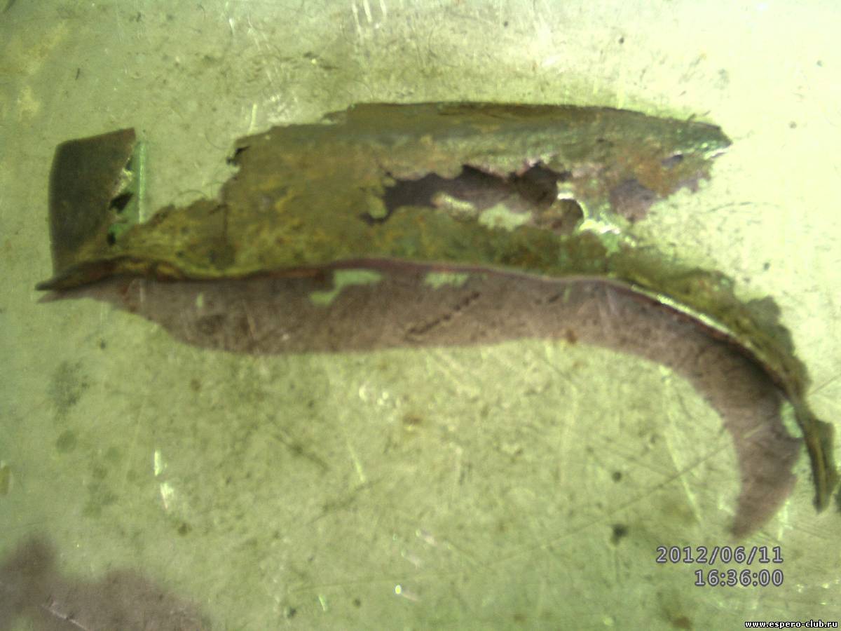

Старую деталь не выбрасываем...по ней смотрим как гнуть новую
Добавлено (11.Июн.2012, 21:11:23)

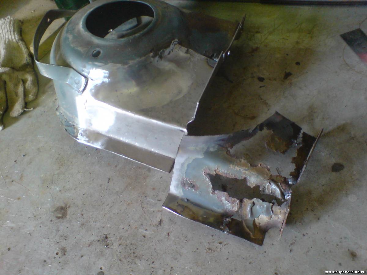

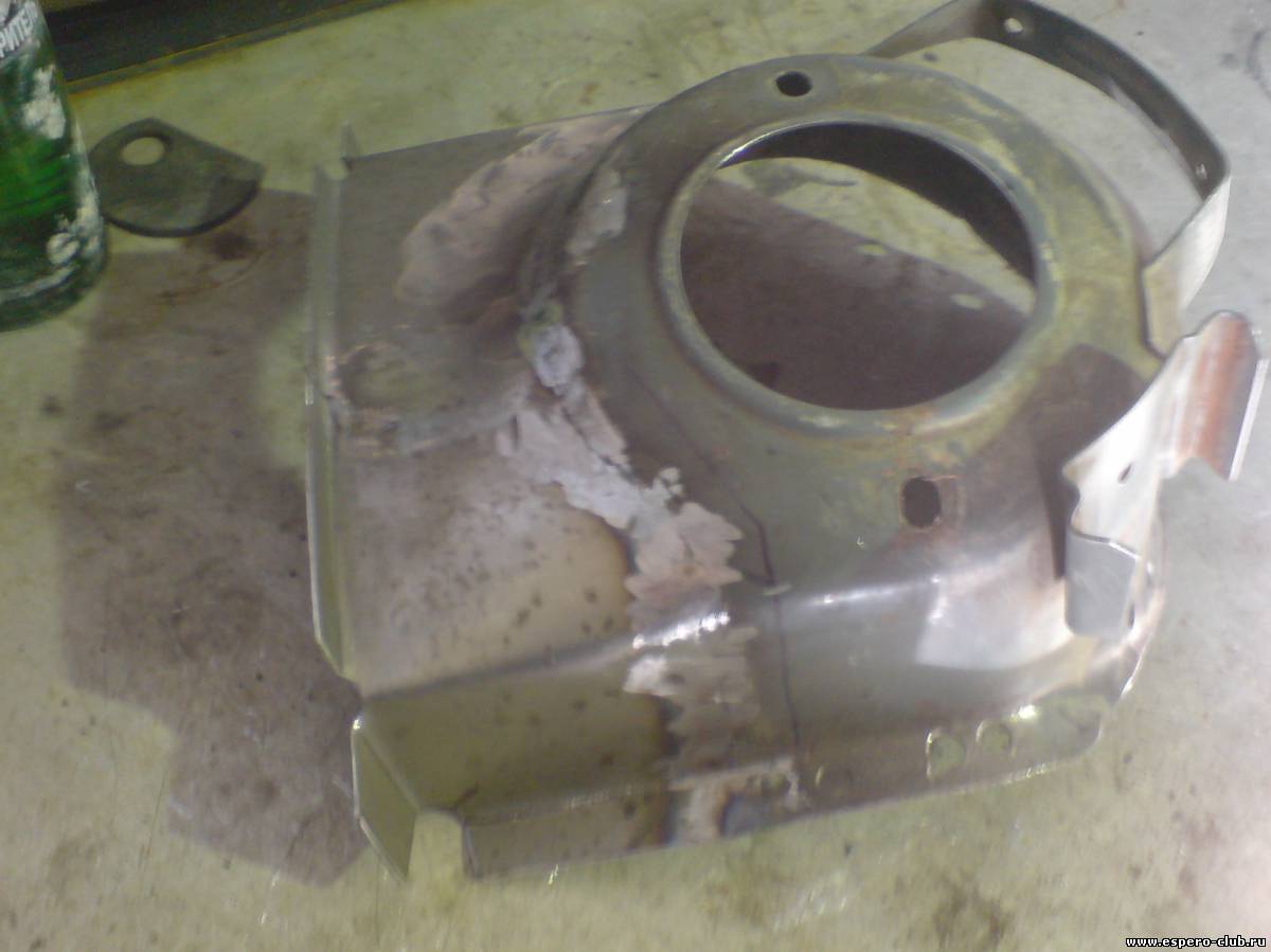

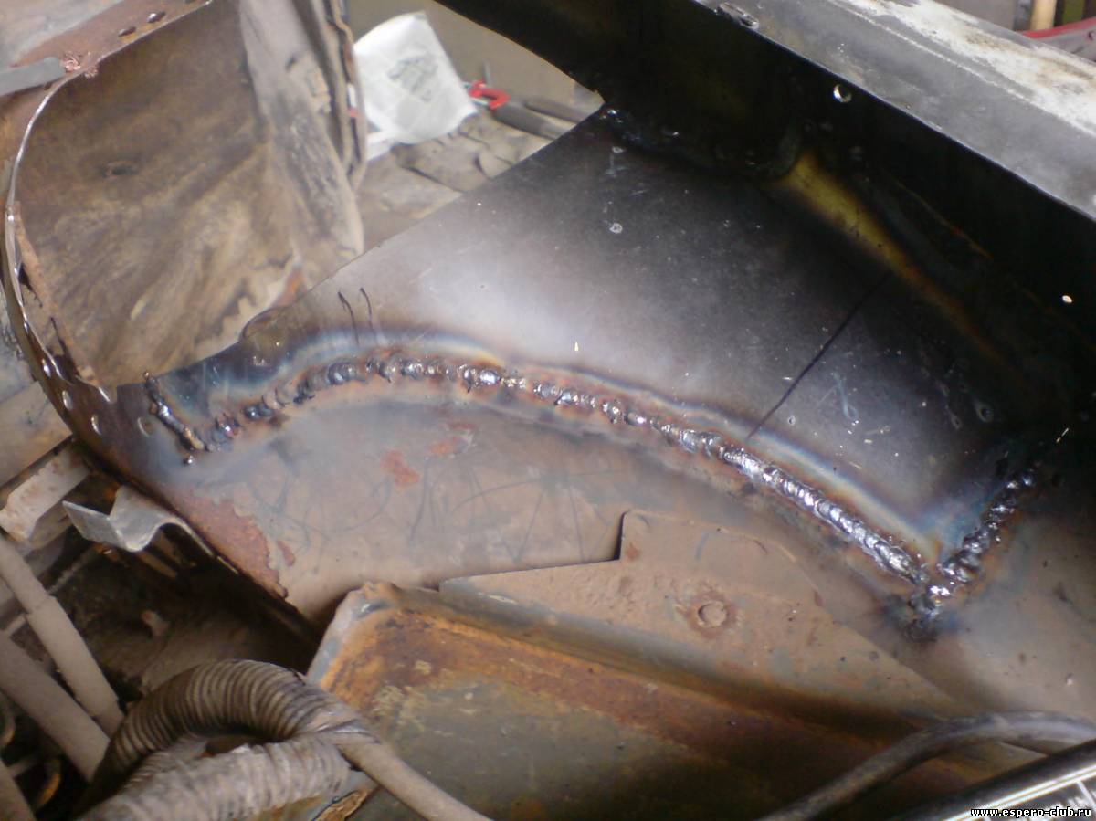

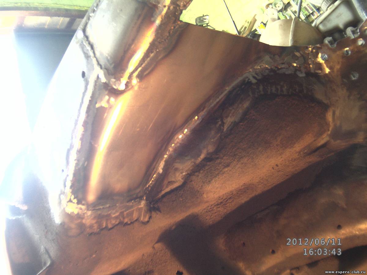

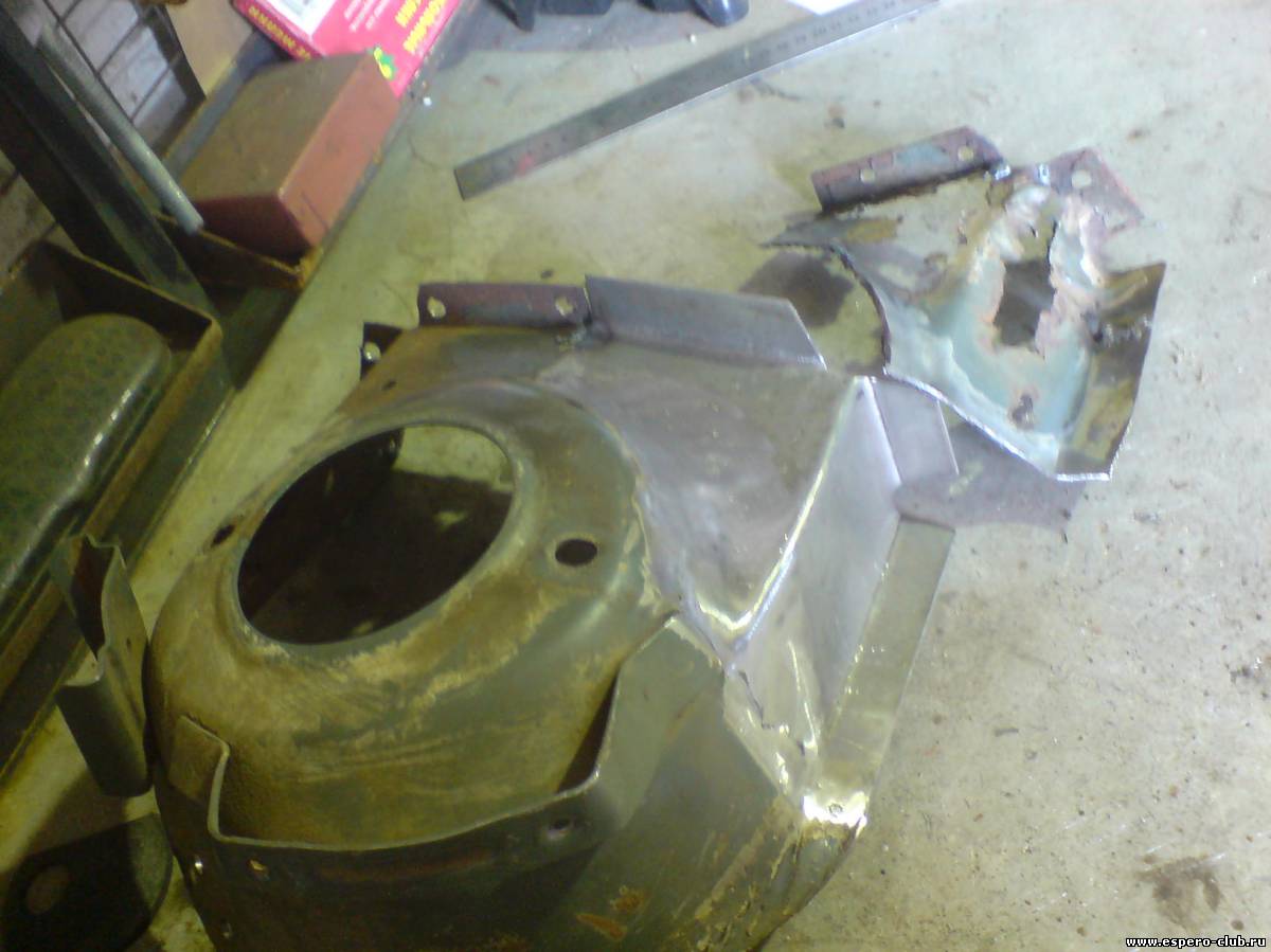

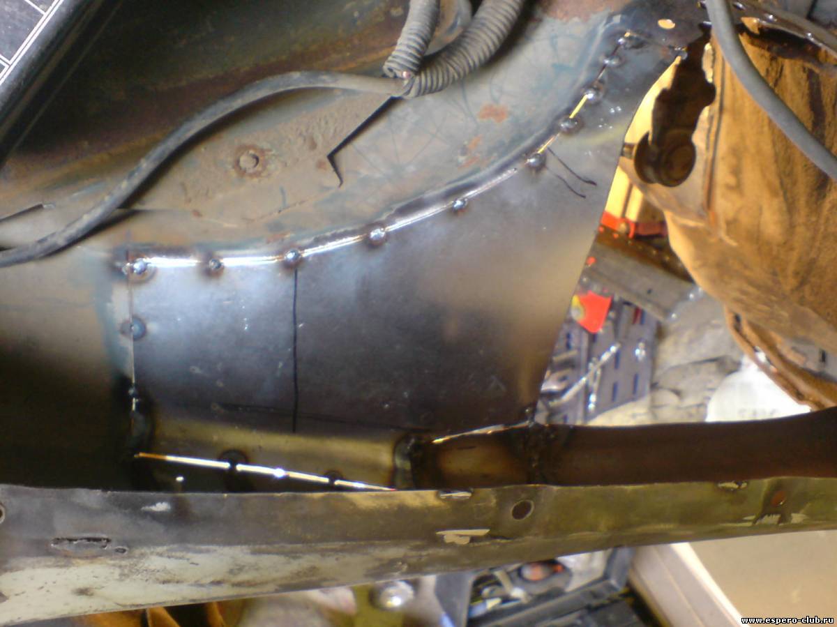

Деталь вырезана и выгнута по образцу.Ставим на место и прихватываем сваркой...идеально догибаем на месте.

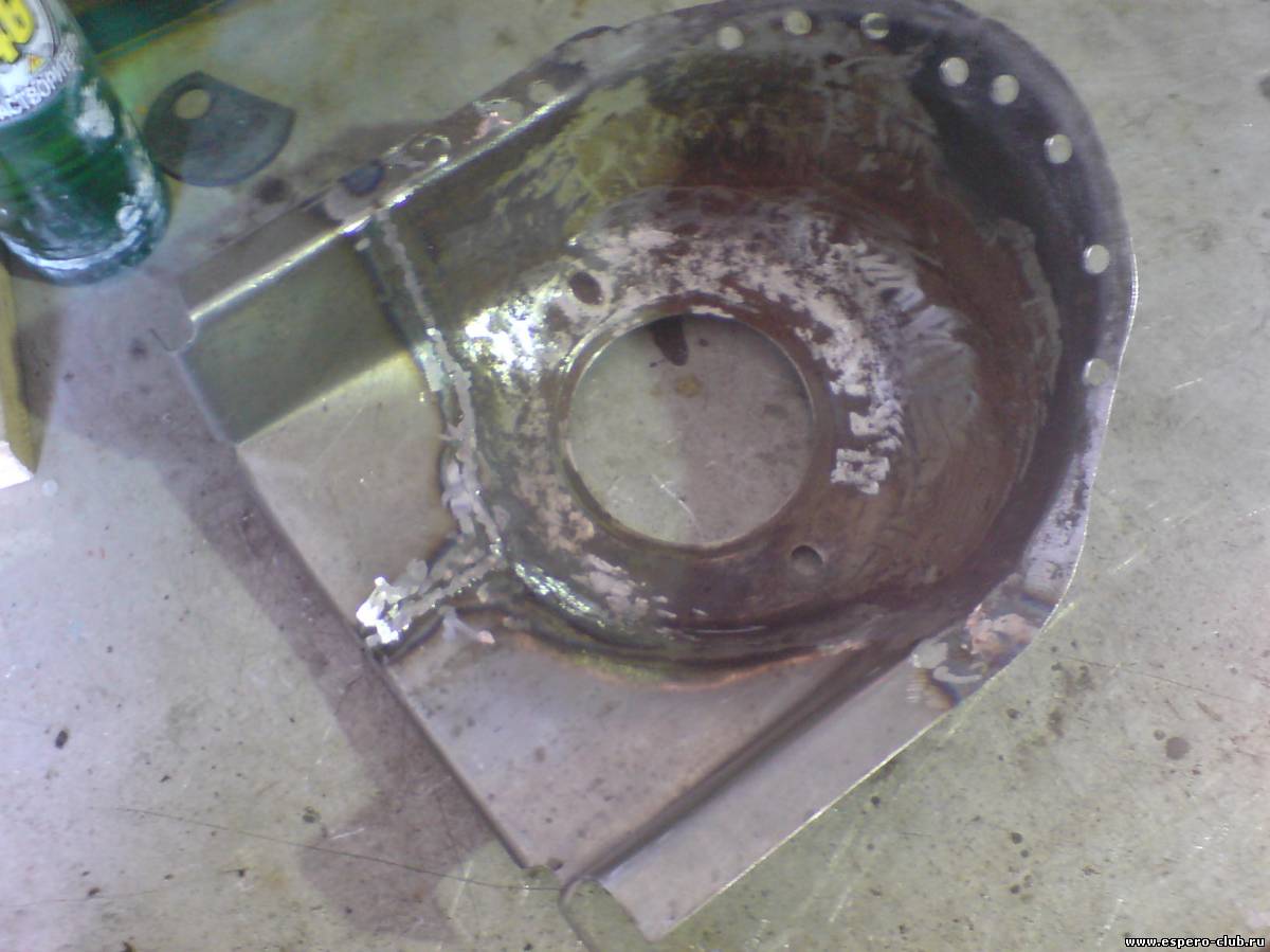

Если всё сделано акуратно деталь встаёт хорошо даже подгонка не требуется...и отпадает необходимость многократных примерок и подгонок.По этой технологии были изготовлены детали для стакана.

Состояние стаканов наверное немного лудче моих.А потом наша почта привезёт мне их недели через 2-3...ае здить хочется biggrin У меня снять и востановить стакан ушол день и то много времени уходит по незнанию.Сейчас технику отработаю и другой стакан махом налажу.Да еслибы один стакан...много набирается

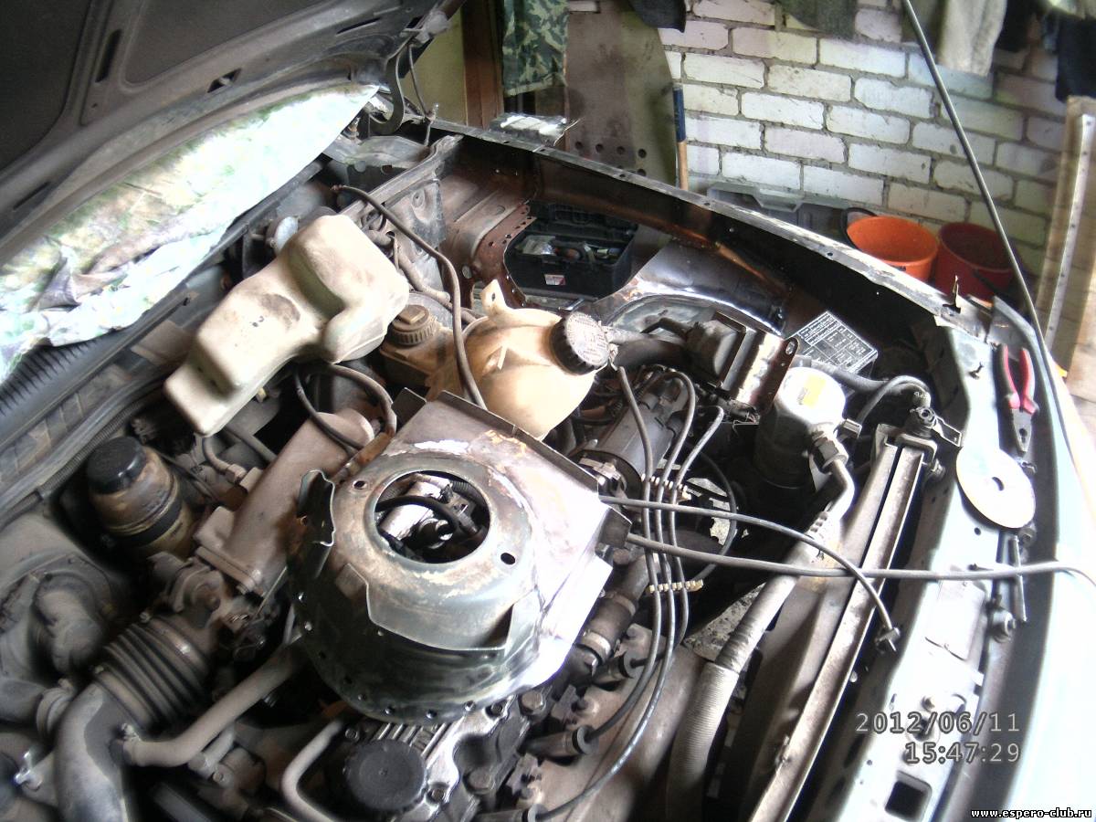

Ещё не сделал...просто приложил biggrin
С другой стороны надо вычинку делать.Да и трёхдневное стояние раком сказывается на спине...не дюжит уже biggrin
Есть ещё одна деталь на которую эта технология не распространяется...проковыряюсь с ней наверное biggrin
