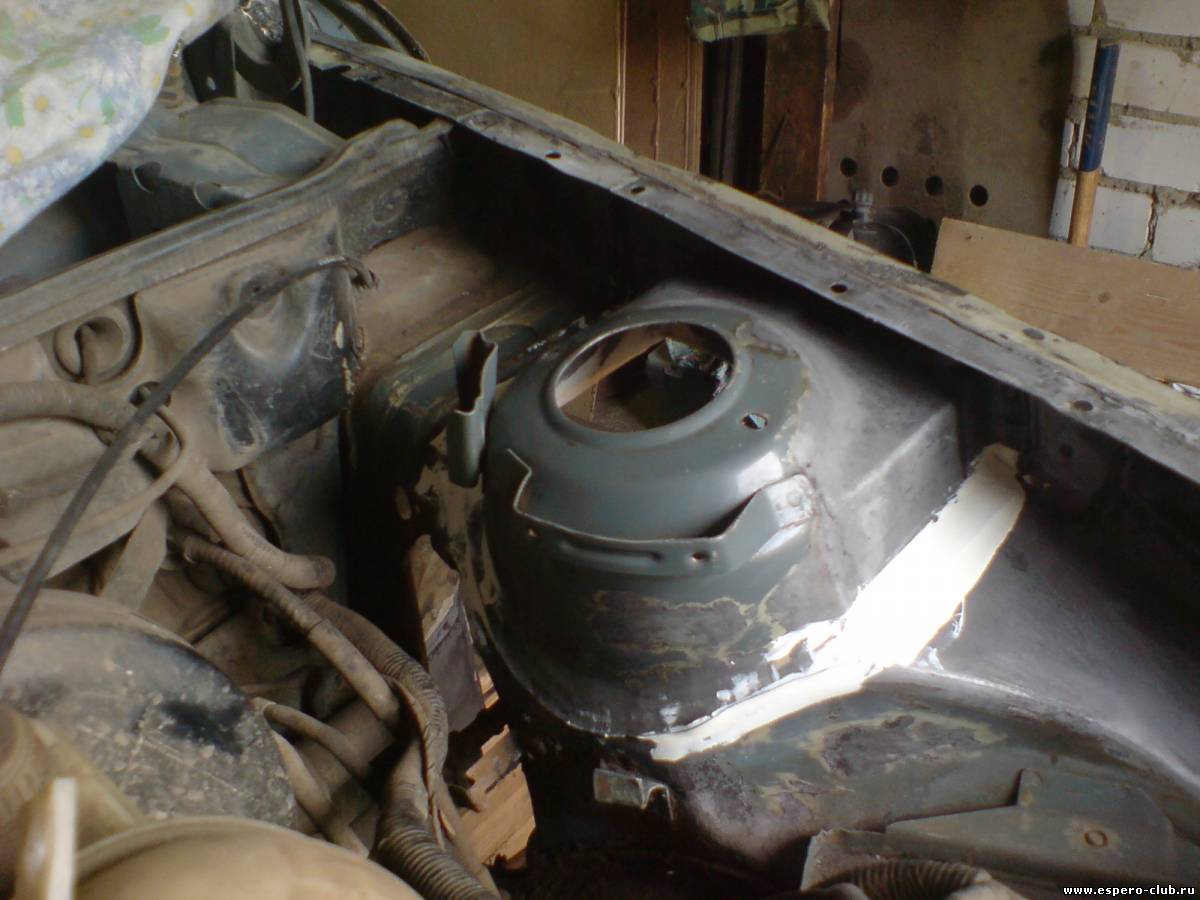

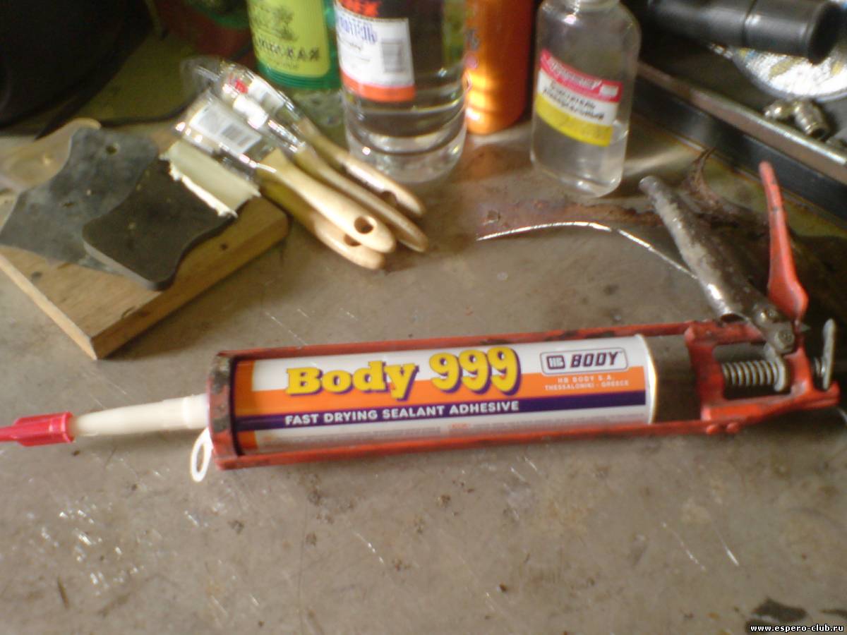

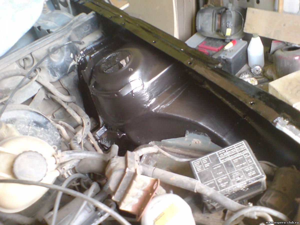

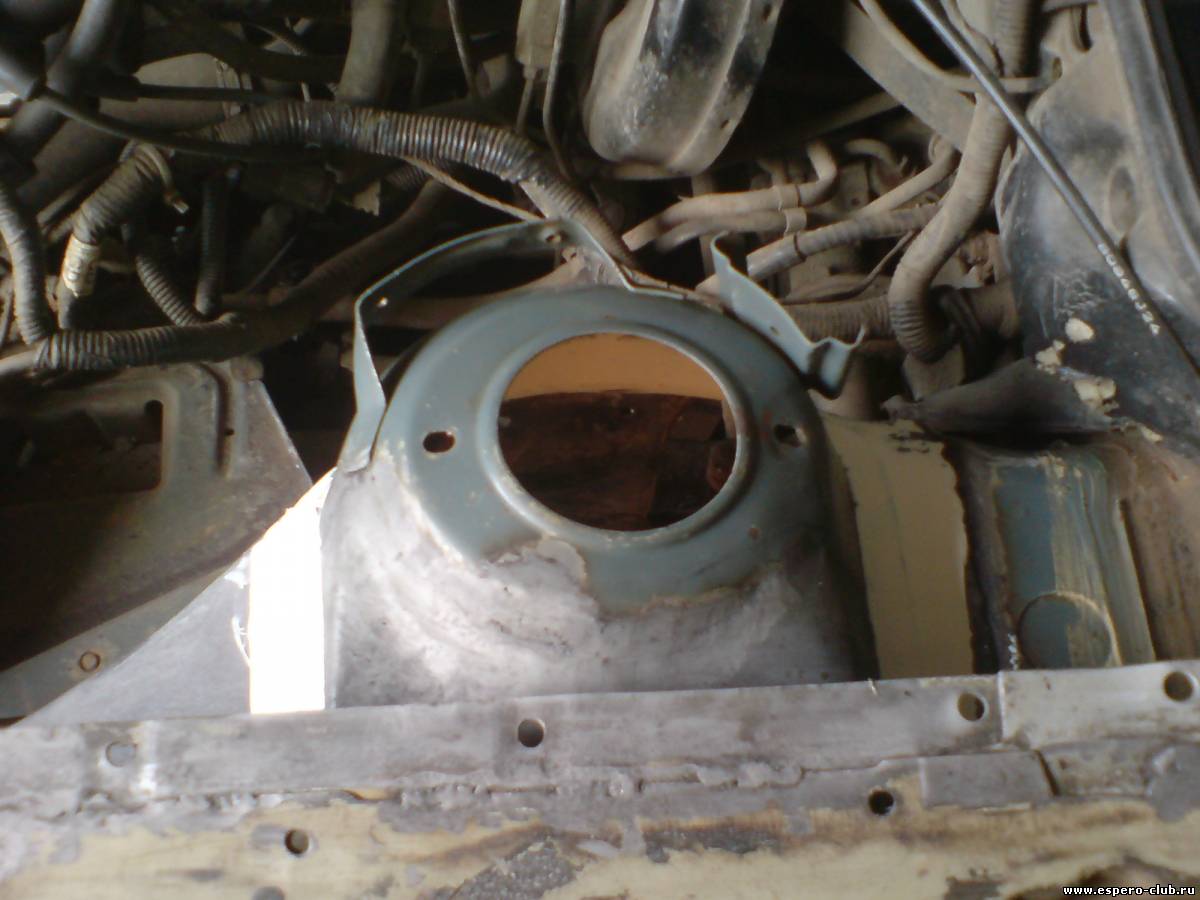

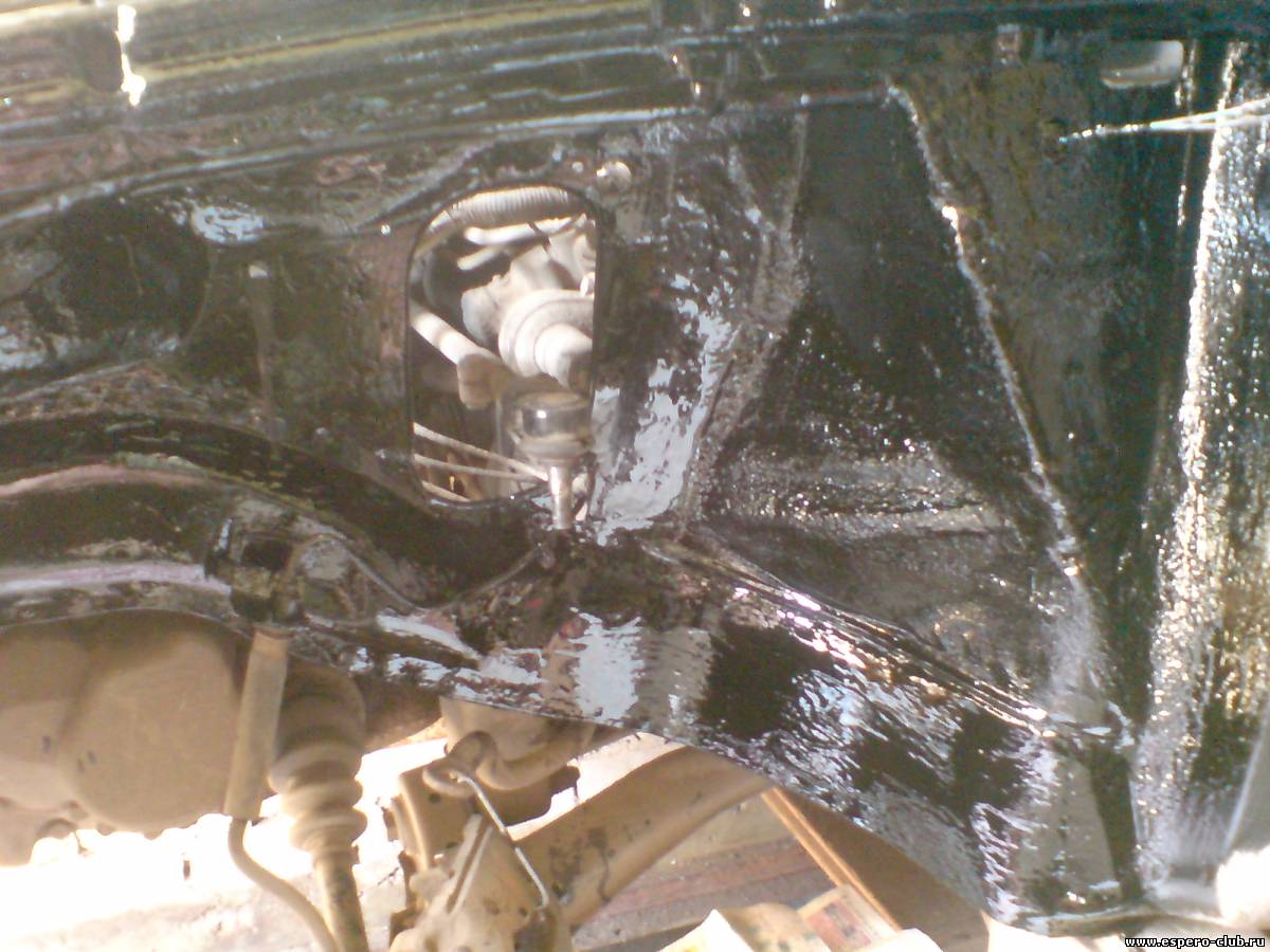

kostroma21Дата: Среда, 13.Июн.2012, 18:51:20 | Сообщение # 34
Ну вот ...как то так.
Прикрепления: 9370628.jpg (93.2 Kb) · 0355866.jpg (88.2 Kb) · 5460793.jpg (63.2 Kb) · 1805465.jpg (93.7 Kb) · 6509741.jpg (89.3 Kb)

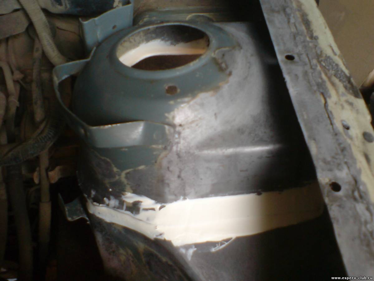

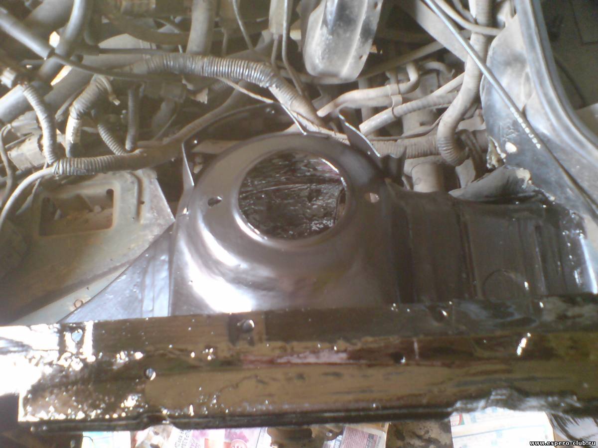

kostroma21Дата: Среда, 13.Июн.2012, 18:57:36 | Сообщение # 35
Теперь здесь у меня полный порядок biggrin Пять лет катала меня с гнилым стаканом...а с этим сколько проездит?Представить страшно biggrin

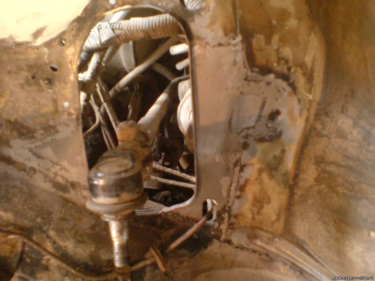

kostroma21Дата: Среда, 13.Июн.2012, 20:36:30 | Сообщение # 36
Кто нибудь заморачивался вот с этой штукой?
Может можно вместо неё приспособить какую нибудь гофру от чего нибудь?Уж больно много через неё грязи попадает в моторный отсек с колёс.У меня под шумоизоляцией моторного щита столько грязи напресовало хоть редиску сажай.
Прикрепления: 7471223.jpg (102.1 Kb)

ТепловозикДата: Среда, 13.Июн.2012, 21:03:10 | Сообщение # 38
Quote (kostroma21)
Говорят от Нексии подходит. Проверить можешь?
Хотя проще куском резины обойтись.
Сообщение отредактировал Тепловозик - Среда, 13.Июн.2012, 21:04:58
kostroma21Дата: Среда, 13.Июн.2012, 21:57:04 | Сообщение # 39
Quote (Тепловозик)
Говорят от Нексии подходит. Проверить можешь? Хотя проще куском резины обойтись.
Нексиевские такиеже.Я думаю вместо этих щитков через которые грязь с колёс летит в двиг поставить резиновую гофру типа такой какую на аморты одевают.
PETER973Дата: Среда, 13.Июн.2012, 22:07:18 | Сообщение # 40
Сообщений: 1266
Можно попытать резиновый чехол от рычага КПП с москвича 2141 smile
YriyДата: Среда, 13.Июн.2012, 22:08:51 | Сообщение # 41
kostroma21, Надо только, что бы хода хватило.
PETER973Дата: Среда, 13.Июн.2012, 22:11:36 | Сообщение # 42
Сообщений: 1266
Ну сначала замер, а потом и крепёж думать
YriyДата: Среда, 13.Июн.2012, 22:23:47 | Сообщение # 43
PETER973, от Москвича может хода не хватить. а так внутренний размер хороший. Прям , как родной
kostroma21Дата: Среда, 13.Июн.2012, 22:30:57 | Сообщение # 44
Quote (PETER973)
Сёдня спецом баранку покрутил.Ход рулевой тяги примерно 20см.Если ставить гофру то как с москвича или уазика типа пирамида.Она будет при повороте то вытягиваться на полную то втягиватся внутрь моторного отсека.Завтра пойду в магаз заодно посмотрю...может чё попадётся приемлимое.
YriyДата: Среда, 13.Июн.2012, 22:38:46 | Сообщение # 45
kostroma21,Ну с Москвича вроде должна подойти. Но вот как на морозе эта резина поведет себя? biggrin
Добавлено (13.Июн.2012, 22:38:46)
