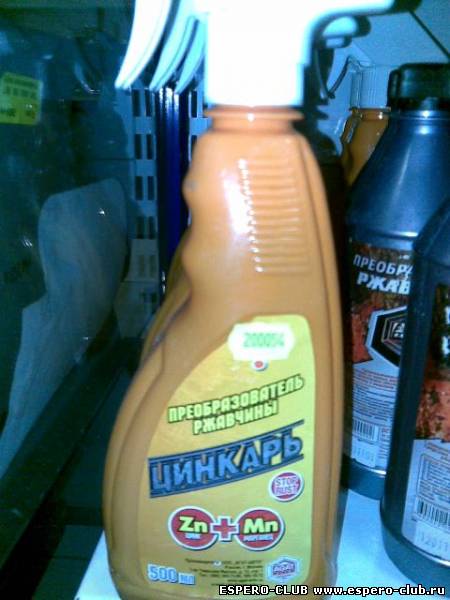

HooliganДата: Пятница, 06.Май.2011, 12:35:12 | Сообщение # 63
Сообщений: 1483
Мне знакомый побрызгал. Я название и не посоморел. В автохимии так и спрашиваю цинк для авто. Как найду сфоткаю. Пока что сам в поисках оцинковки smile
Гоша07Дата: Понедельник, 16.Май.2011, 23:32:26 | Сообщение # 64
Истинный автолюбитель
Сообщений: 1560
такой чтоли?

xacДата: Вторник, 17.Май.2011, 09:12:17 | Сообщение # 65
Сообщений: 168
Самые прикольные преобразователи ржавчины в грунт... типа Hi-Gear или Rust Treatment ... стоят в районе 400р, зато эффект очень хороший... за сутки съедает ржавчину и образует тёмное пятно. И сидит хорошо, я растворителем минут 20 тёр, чтобы убрать smile Я пробовал всякие нашие преобразователи.... полное Г
